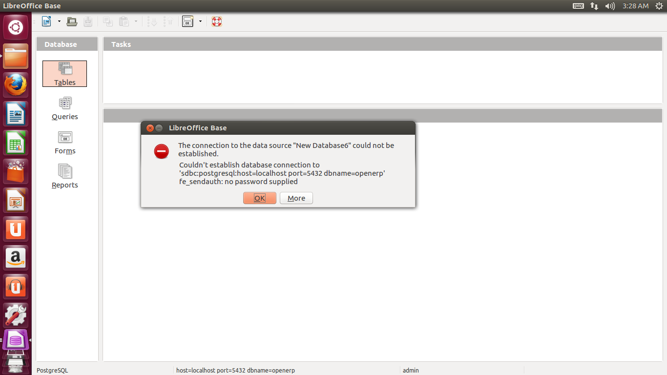

Nó hiện lên như sau, anh xem hộ em với ạ.

có vẻ em cần password để truy cập. Em trả lời giúp anh các câu hỏi sau, anh sẽ hướng dẫn em cấu hình chuẩn để kết nối từ Base:
1. PostgreSQL Server của em có nằm chung server với LibreOffice Base hay không?
2. Tên CSDL OpenERP là gì? Username truy cập database đó là gì và có password không?
3. Em đã chỉnh sửa gì file pg_hba.conf chưa?

Nó báo là bắt phải nhập pass cho cơ sở dữ liệu openerp. Tức là pas mà mình đặt lúc mình tạo CSDL đúng không ạ? Em gõ vào mà nó cứ báo là sai?
Em có thể không tích vào ô Password required
có password hay không còn tuỳ thuộc vào lúc tạo user cũng như cấu hình security ở trong tập tin pg_hba.conf của PostgreSQL.
