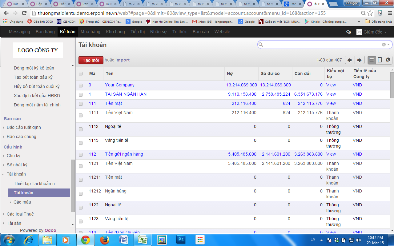

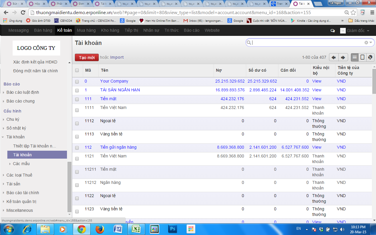

1./ Mình theo dõi là sau khi tạo bút toán đầu kỳ (Kế toán>Xử lý định kỳ>kết thúc chu kỳ>Tạo bút toán đầu kỳ) thì các số liệu trong các tài khoản (Kế toán>Cấu hình>Tài khoản>Tài khoản) tăng lên rất nhiều

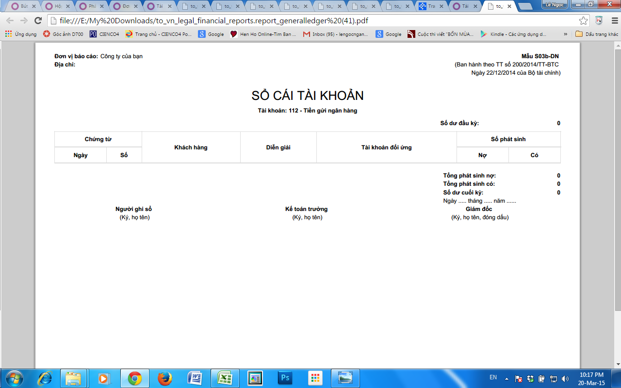

2./ Vào chọn một tài khoản nào đó (Kế toán>Cấu hình>Tài khoản>Tài khoản) để in sổ cái của năm hiện tại thì phần số dư đầu kỳ là 0.

Về vấn đề đầu tiên của anh thì em đã nói 1 lần rồi. Con số của các tài khoản trong menu Kế toán > Cấu hình > Tài khoản > Tài khoản chỉ mang tính chất tham khảo. Nó là con số tổng trên tất cả các bút toán từ trước đến nay. Nghĩa là trong trường hợp này, nó sẽ là số liệu của cả 2 năm. Vì vậy, nếu anh muốn xem số liệu chính xác anh cần xem tại menu Kế toán > Hệ thống tài khoản > Hệ thống tài khoản, tại đó anh có thể lọc theo năm tài chính, chu kỳ kế toán…. Khi đó số liệu mới là chính xác.

- Đúng là mình chưa Vào sổ các bút toán đầu kỳ này nên trong sổ cái không có số dư đầu kỳ
