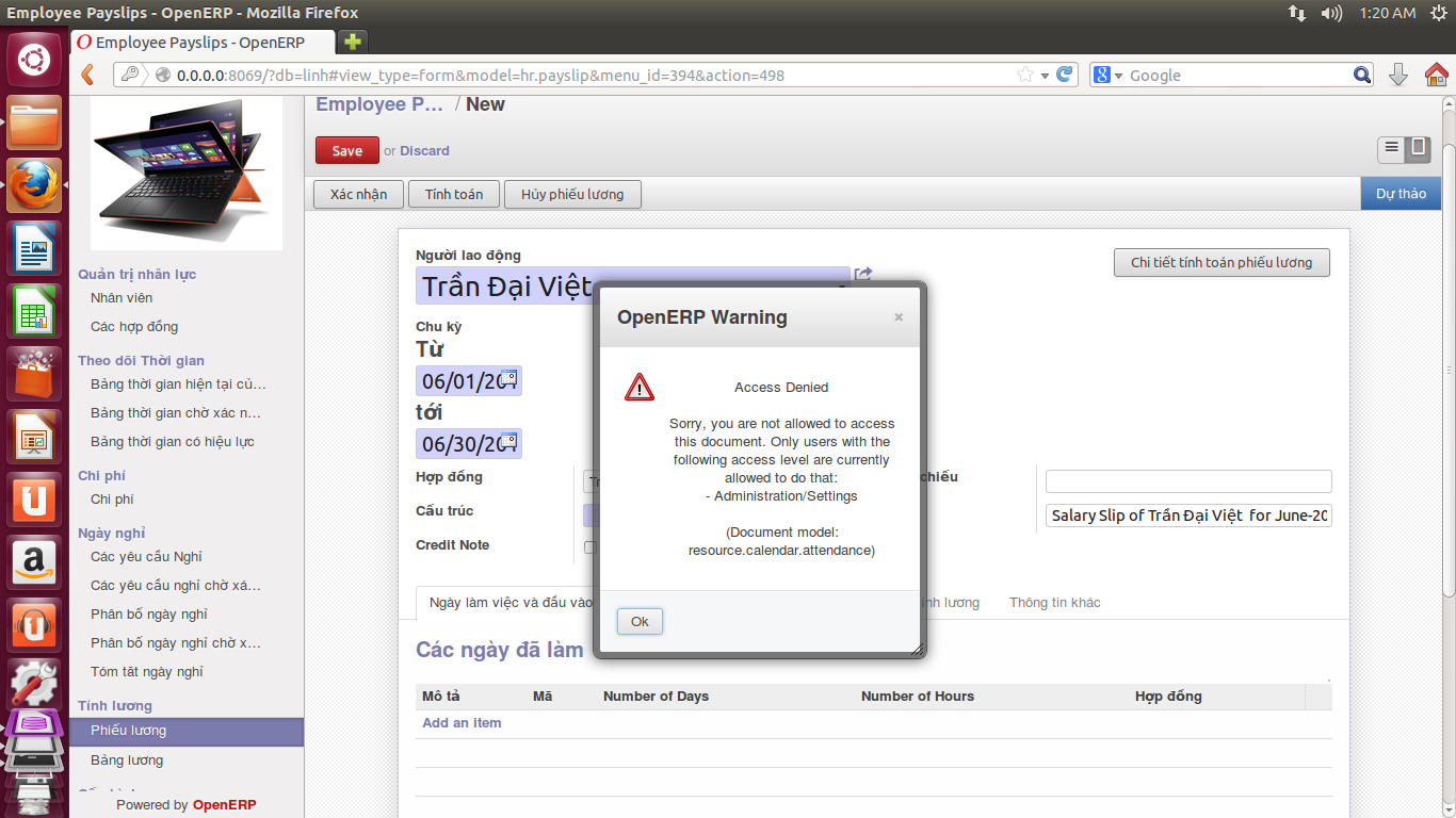

Em gán 1 nhân viên cho user quản trị, thuộc ban quản lý, ban này quản lý phòng mua hàng. Nhưng sao vẫn không tạo được phiếu lương cho nhân viên được gán cho user mua hàng. Nó cứ báo lỗi như sau.
Với thông báo lỗi như vậy, em xem lại một số vấn đề sau:
1. User tạo Payslip có thuộc employee nào không?
2. User này có quản lý Trần Đại Việt không? (nghĩa là Trần Đại Việt có thuộc department mà user này quản lý không).
3. Xem lại quyền trên model res.calender.attendance.
1. User tạo payslip được gán cho 1 phó giám đốc thuộc Ban quản lý trong công ty.
2. Trần Đại Việt được gán cho nhân viên mua hàng. Thuộc phòng kinh doanh, được quản lý bởi Ban quản lý. Phòng kinh doanh quản lý nhân viên này.
3. Quyền này phải vào các nhóm trong thiết lập để cài lại hả anh?
Em thử chuyển user tạo payslip sang quản lý phòng kinh doanh xem
Là như thế nào hả anh? User thì chỉ được gán cho nhân viên thôi chứ anh. Còn nhân viên thì mới được gán là quản lý bởi ai, hay là được ai quản lý thôi chứ.
Thì đùng rồi đó, em gán user vào nhân viên rồi cho nhân viên này quản lý phòng kinh doanh.
