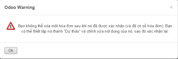

Mình có thực hiện hủy hóa đơn đã thanh toán xong nhưng mà khi xóa thì bị báo lỗi này là bị lỗi gì vậy nhỉ.
cho mình ít thông tin về lỗi này nhé.

Bạn chỉ có thể huỷ hoá đơn khi đã xác nhận chứ không thể xoá hoàn toàn. Việc này theo nguyên tắc kế toán. Bạn có thể thao khảo thêm kế toán viên công ty bạn.

Vì lý do ràng buộc dữ liệu, bạn sẽ không thể hủy một hóa đơn nếu có một khoản thanh toán liên quan. Bạn cần phải hoàn tiền trước thì hệ thống mới cho bạn hủy hóa đơn.
Trong thực tế khi gặp sai sót về hóa đơn, có thể thực hiện như sau:
1. Tìm đến hóa đơn sai cần hủy.
2. Thực hiện lệnh hủy sẽ xảy ra 2 trường hợp:
- Hệ thống báo lỗi và ko cho hủy vì có khoản thanh toán chẳng hạn liên quan đến hóa đơn này đã thực hiện rồi. Trong trường hợp này thì tìm đến các khoản thanh toán ứng với hóa đơn này và hủy các khoản thanh toán tương ứng.
- Hệ thống cho phép hủy hóa đơn. Trường hợp này ko cần quan tâm vì đã đạt đc mục đích rồi.
3. Tạo hóa đơn mới với các thông số chuẩn xác và thực hiện lại thao tác thanh toán với các khoản thanh toán đúng như thực tế. Chú ý ngày các thông tin trên hóa đơn và thông tin thanh toán phải khớp với thực tế (nhất là ngày giờ)
Như vậy là bạn đã thực hiện xong việc hủy hóa đơn sai sót và tạo lại. Thao tác đơn giản mà vẫn đảm bảo bạn và những cá nhân liên quan cũng như ban giám đốc luôn luôn tracking được mọi vấn đề.
Bạn không thể xóa được một hóa đơn mà chỉ có thể đưa nó về trạng thái hủy. Đây là cách mà các phần mềm phải tuân thủ theo các quy định về kiểm toán khi sử dụng phần mềm để xuất hóa đơn.
