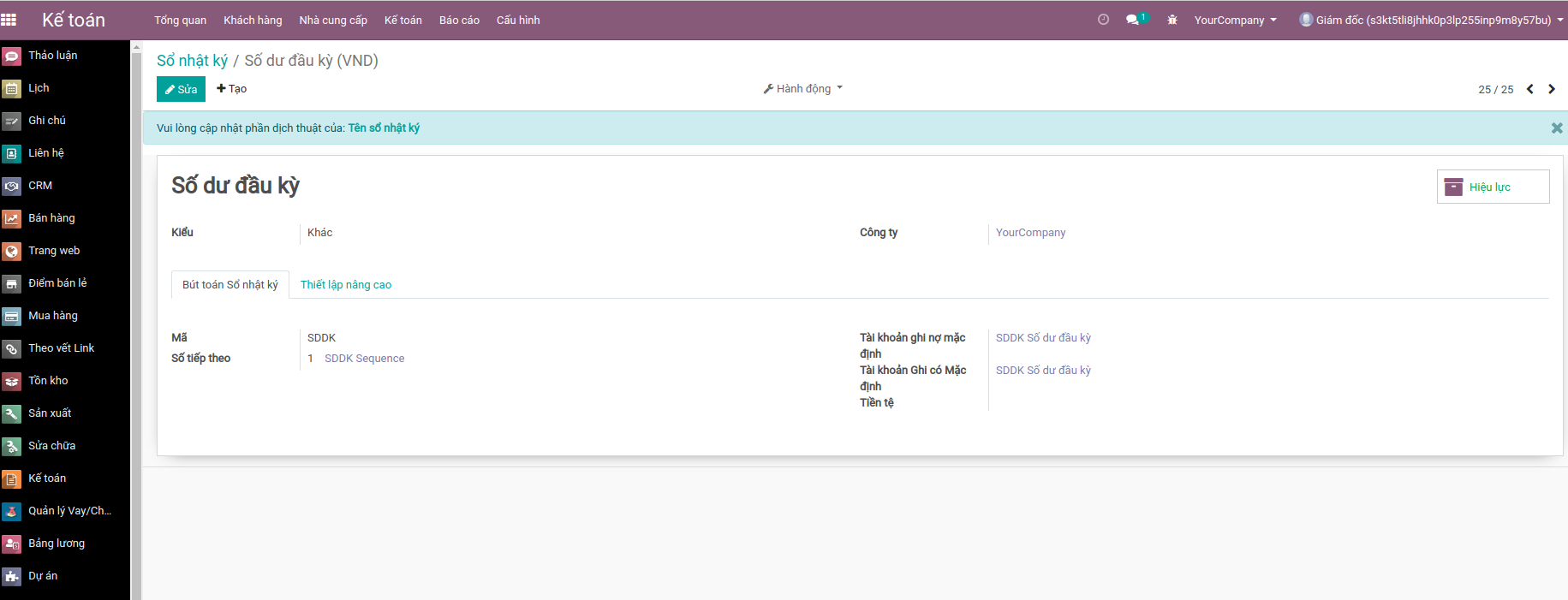

B1. Cấu hình sổ nhật ký số dư đầu kỳ
  • Vào kế toán / Cấu hình/ Sổ nhật ký
  • Bấm tạo mới sổ nhật ký như hình 1

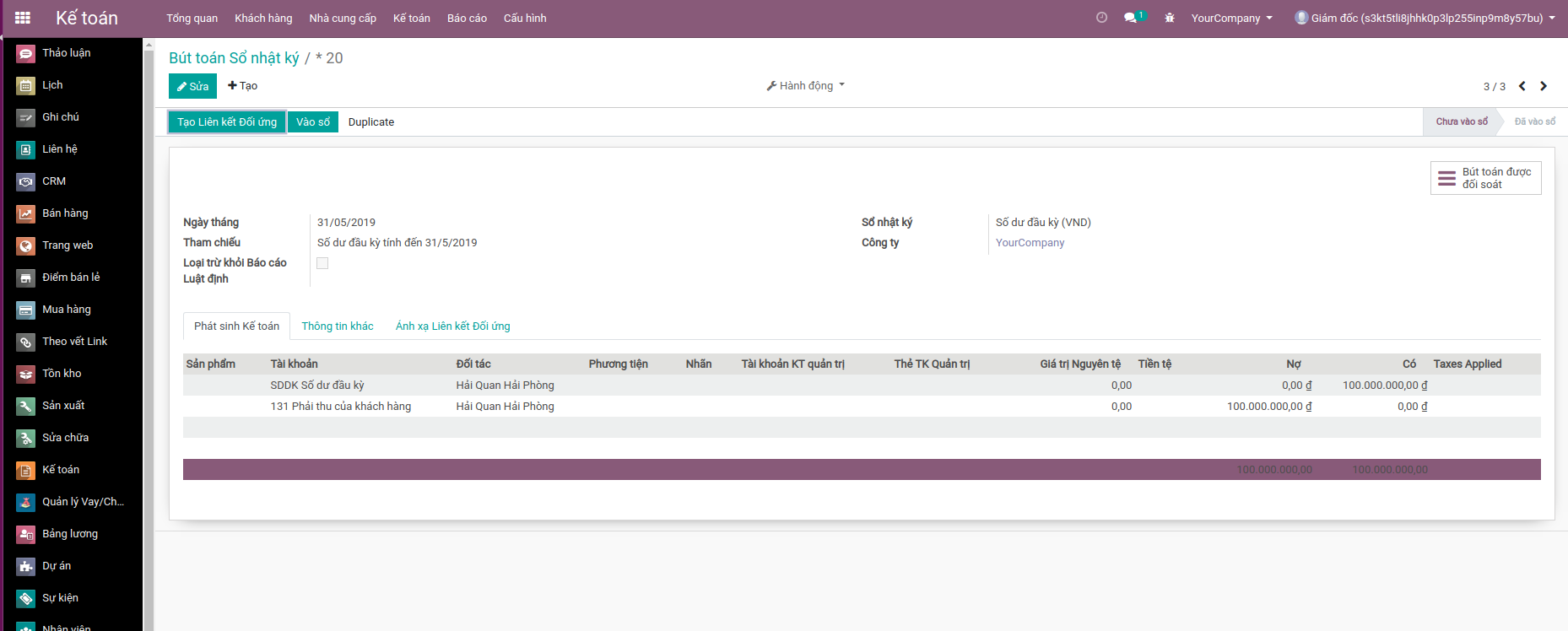

B2. Vào Kế toán/ Bút toán sổ nhật ký
  • Tạo mới bút toán và nhập các thông tin như hình 2 đính kèm
  • Chọn sổ nhật ký: Số dư đầu kỳ Gán đối tác chi tiết cho từng tài khoản công nợ
Lưu ý: Nên tách riêng từ công nợ của đối tác làm 1 bút toán theo format:
  • Nợ TK 131- KH1: 100tr
  • Có TK SDDK: 100tr
  • Nợ TK SDDK: 200tr
  • Có TK 331- NCC: 200tr

Hình 1
Hình 2
