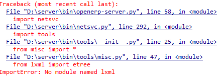

EM đang là sinh viên và đang tìm hiểu về OpenERP, nhưng trong quá trình cài addons để code thì em gặp một số lỗi như hình bên dưới mà em không biết [phải giải quyết thế nào, em rất mong nhận được sự giúp đỡ của mọi người. Em xin cảm ơn.

Chào em,
Việc này có thể có nhiều nguyên nhân
Theo ảnh thì nó báo là không có module nào tên là lxml.
Em cài libxml cho python phiên bản bao nhiêu ?
Bản OpenERP em đang chạy nó dùng bản bao nhiêu,
Em thử view cái file D:\server\bin\openerp-server.py xem nó phiên bản bao nhiêu.
Hình như em dùng bản 6.x trên Windows thì phải. Báo lỗi này là do em thiếu thư viện python lxml. Thư viện này là một thư viện giúp Python có khả năng process XML và HTML.
Nếu em dùng Ubuntu thì có thể cài python lxml bằng command này:
sudo apt-get install python-lxml

Em đã add thêm thư viện và xử lý được lỗi này rồi ạ. Em mới tìm hiểu nên vẫn còn gà lắm ạ :) trong quá trình tìm hiểu nếu có vấn đề gì em sẽ hỏi các anh sau.Em cảm ơn các anh ạ!
