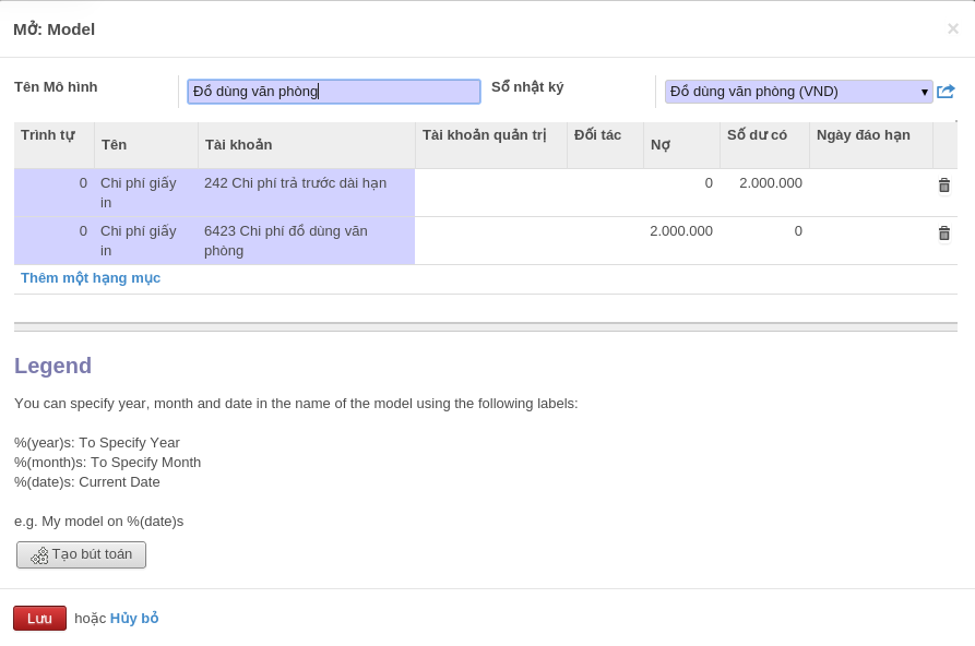

Dear anh Leo Trần
Em thấy hình đính kèm 2 của anh có phần hạch toán, anh cho em hỏi chút:
Tại sao ERP định khoản Nợ lại nằm dòng dưới, Có thì lại nằm dòng trên vậy anh. Đúng ra là tài khoản Nợ nằm trên, tài khoản Có nằm dưới chứ ah.
Do hệ thống mình mặc định xem hạch toán là như vậy?
Nếu em muốn chỉnh Nợ dòng trên rồi Có dòng dưới được không anh

Trong ERPOnline, bút toán định kỳ có chức năng như đúng tên gọi của nó nghĩa là cứ đến đúng một kỳ (ngày) nhất định, nó sẽ tự động tạo ra 1 bút toán mà bạn đã cấu hình trước. Mình lấy một ví dụ như thế này: công ty bạn mua 10 triệu VND tiền giấy in và sử dụng trong vòng 5 tháng. Như vậy, bạn sẽ không ghi nhận chi phí 10 triệu này 1 lần mà sẽ phân bổ nó ra trong 5 tháng, mỗi tháng là 2 triệu. Đồng thời nó cũng không đủ điều kiện để được coi là tài sản cố định nên bạn cũng không thể dùng chức năng Tài sản trong phân hệ Kế toán để tự động phân bổ chi phí. Lúc này bạn sẽ cần đến bút toán định kỳ, để cứ đến một ngày nhất định, hệ thống sẽ tự động tạo ra một bút toán với nội dung Có 242: 2.000.000Nợ 6423: 2.000.000.
Để thực hiện ví dụ trên, bạn sẽ thao tác như sau:
  1. Định nghĩa một bút toán định kỳ bằng cách truy cập vào menu Kế toán > Xử lý định kỳ > Bút toán định kỳ > Định nghĩa bút toán định kỳ và nhấn nút "Tạo mới".
  2. Nhập các thông tin như hình đính kèm 1, riêng đối với trường "Model" bạn nhấn vào nút "Tạo và sửa" và nhập các thông tin như hình đính kèm 2.
  3. Nhấn nút "Tính toán" để chuyển trạng thái của bút toán định kỳ mà bạn vừa định nghĩa sang "Đang chạy".
  4. Truy cập vào menu Kế toán > Xử lý định kỳ > Bút toán định kỳ > Tạo bút toán, chọn ngày giới hạn mà bạn cần tạo bút toán (bạn chỉ tạo bút toán đến ngày mà bạn chọn thôi) và nhấn nút "Tạo bút toán".
  5. Hệ thống sẽ tạo ra các bút toán dưới dạng "Dự thảo", bạn cần "Vào sổ" cho các bút toán đó để kết thúc tiến trình xử lý các bút toán định kỳ.
Trong nghiệp vụ kế toán, bạn sẽ có rất nhiều các bút toán định kỳ tương tự. Mỗi nghiệp vụ như vậy, bạn sẽ định nghĩa ra một bút toán định kỳ và cứ đến một ngày cụ thể (ví dụ ngày 31 hàng tháng), bạn lại vào phần mềm và thực hiện bước 4 & bước 5. Bạn cũng có thể chỉ thực hiện bước 4 và sử dụng menu Kế toán > Xử lý định kỳ > Bút toán dự thảo > Vào sổ bút toán để thay cho bước 5.
