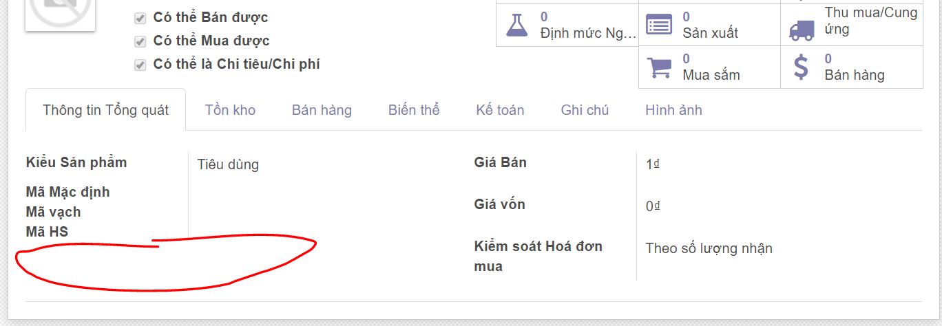

Hiện tại mình bị ẩn nhóm sản phẩm nội bộ
Nghĩa là trong sản phẩm > tab Bán hàng không còn chọn được Nhóm sản phẩm nữa
Trong phần Thiết lập sản phẩm > cũng không còn thấy Nhóm sản phẩm nữa mà chỉ thấy phần Thuộc Tính, Giá Trị Thuộc Tính - phải vào chế độ phát triển mới thấy Nhóm Sản Phẩm
Ở bản test của mình thì có xuất hiện nó ở phần Sản phẩm > tab Thiết lập chung
(Có khi nào qua đợt update vừa rồi, … do bị lỗi phần portal web nên những đoạn mã update sau đó không được update không nhỉ?)
Hình đính kèm 1 là bên bản test (có nhóm sản phẩm để chọn)
Hình đính kèm 2 là hệ thống bên mình (không có nhóm sản phẩm để chọn)

Thảo check lại vấn đề về nhóm sản phẩm nội bộ rồi - lý do là vì Thảo đã chỉnh sửa nó và check vào không thể cập nhật nên đợt ERP Online cập nhật nó thì nó không được cập nhật
Thảo vừa mới cập nhật thủ công cho nó bằng cách copy đoạn mã bên hệ thống test vào hệ thống của mình thì nhóm sản phẩm nội bộ hiện lại rồi.

Nhà tớ đã xử xong rồi Thảo nhé. Đã sửa các lỗi được phát hiện. Tớ vừa cho chạy update với mã nguồn mới nhất, không thấy lỗi gì nữa.
