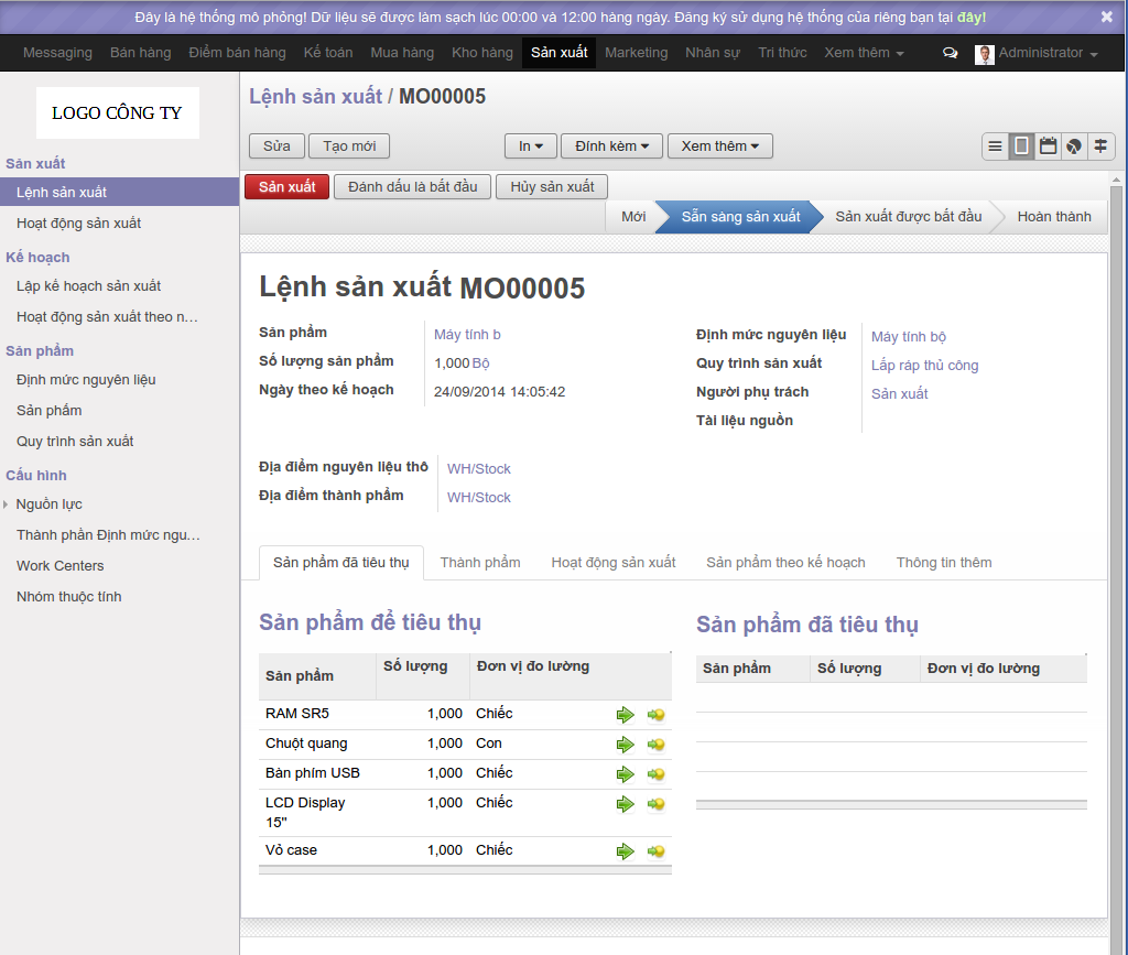

Trần Liên Trà viết:

Thứ 3, em đang thử phần Tab đầu tiên trong Lệnh sản xuất "Consumed Products", với 2 bảng "Consumed Products" và "Products to consumed" anh có thể giải thích qua cho em ý nghĩa của tab này ko ạ? E thấy đang dịch là "Sản phẩm tiêu thụ" thì ko hợp lý lắm. Em đang hiểu, nó như là liệt kê các nguyên liệu để phục vụ cho lệnh sản xuất đúng ko ạ?
Mã nguồn của ERPOnline thì bên mình tạm dịch là "Sản phẩm đã tiêu thụ" và "Sản phẩm để tiêu thụ" (xem đính kèm). Tuy nhiên, bạn có thể sửa đổi nếu ko muốn dùng các thuật ngữ này. Ví dụ, có thể đổi thành "Nguyên liệu đã tiêu thụ" và "Nguyên liệu chờ tiêu thụ"
Ý nghĩa của nó thì đơn giản thôi. Nó chính là các nguyên liệu chờ tiêu thụ và đã tiêu thụ. Ví dụ: khi bạn sản xuất một chiếc bàn, bạn cần có đinh. Bạn sử dụng bao nhiêu đinh thì số đinh đã sử dụng được đưa sang "Sản phẩm đã tiêu thụ", số chưa dùng (nhưng sẽ còn dùng cho MO này) sẽ nằm lại ở "Sản phẩm để tiêu thụ"
Ví dụ, e tạo lệnh sx ví, mỗi chiếc ví được làm từ 40cm vải và 10cm dây, nhưng vải nguyên tấm của em là 50cm, sẽ thừa ra 10cm/ví, thì khi tạo lệnh sx, phần mềm sẽ căn cứ vào BOM của em, lấy ra 40cm vải, 10cm dây, còn lại 10cm vải dư, em sẽ nhập vào tab này để nhập lại kho?
