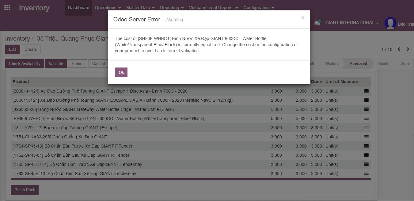

Bên cty chúng tôi là có sử dụng ERP online và có cài đặt module accoungting từ T.V.T hiện đang gặp 1 vấn đề :
Đối với hàng mua được tặng có giá bằng 0:
Khi xuất kho hàng hoá này thì hệ thống không cho xuất vì giá = 0, vậy có cách nào để xử lý không ah ?
(Ngoài việc phải tự định giá trị cho sản phẩm tặng ) ;)

Giả sử hàng nhập về 2 sản phẩm trong đó 01 sp tặng giá 0 ,phải trả 01 sp giá 5tr ,như vậy với Odoo không cho xuất nếu giá = 0 thì giải pháp cần xử lý thế nào anh nhỉ vì trong thực tế thì hàng giá tồn không có giá thì có phát sinh /.
Nếu Odoo bắt buộc định giá cho tất cả sp điều có giá trị hợp lý theo chuẩn quốc tế thì đành chịu , thanks anh
Trong trường hợp đó, anh có thể tắt chế độ hạch toán kế toán tự động vì giá vốn bằng không có hạch toán tự động cũng không có ý nghĩa gì.
Cái này chắc là lỗi từ lúc nhập kho. Hiện hàng hóa của anh có giá vốn bằng 0, trong khi anh lại để hạch toán tự động với phương pháp giá vốn fifo hoặc ave.
Để khắc phục, anh có thể thạm thời chuyển phương pháp giá vốn sang standard, sau đó nhập giá vốn ở form sản phẩm rồi mới xuất kho được. Dĩ nhiên, anh cần tính giá vốn thủ công để nhập vào đó.
Sau khi xuất xong, anh có thể đặt lại phương pháp giá vốn như ban đầu.
