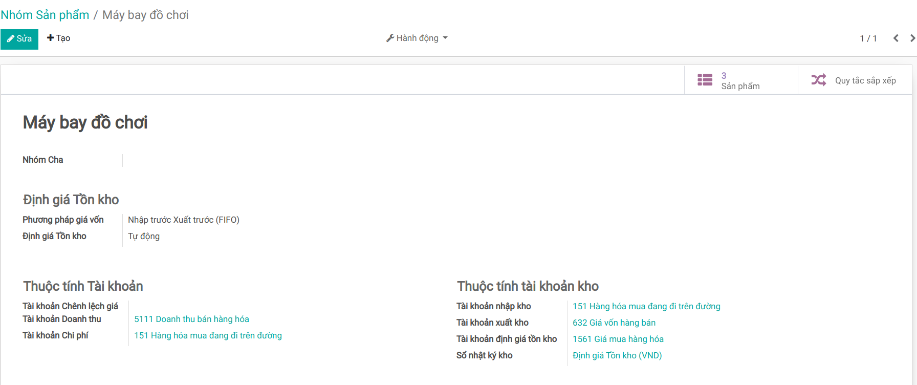

+ Cấu hình trên nhóm sản phẩm (Product category): Hệ thống chỉ cho phép người dùng phân bổ chi phí Landed cost cho những sản phẩm thuộc nhóm sản phẩm có cấu hình Phương pháp giá vốn FIFO và Định giá tồn kho chọn kiểu Tự động

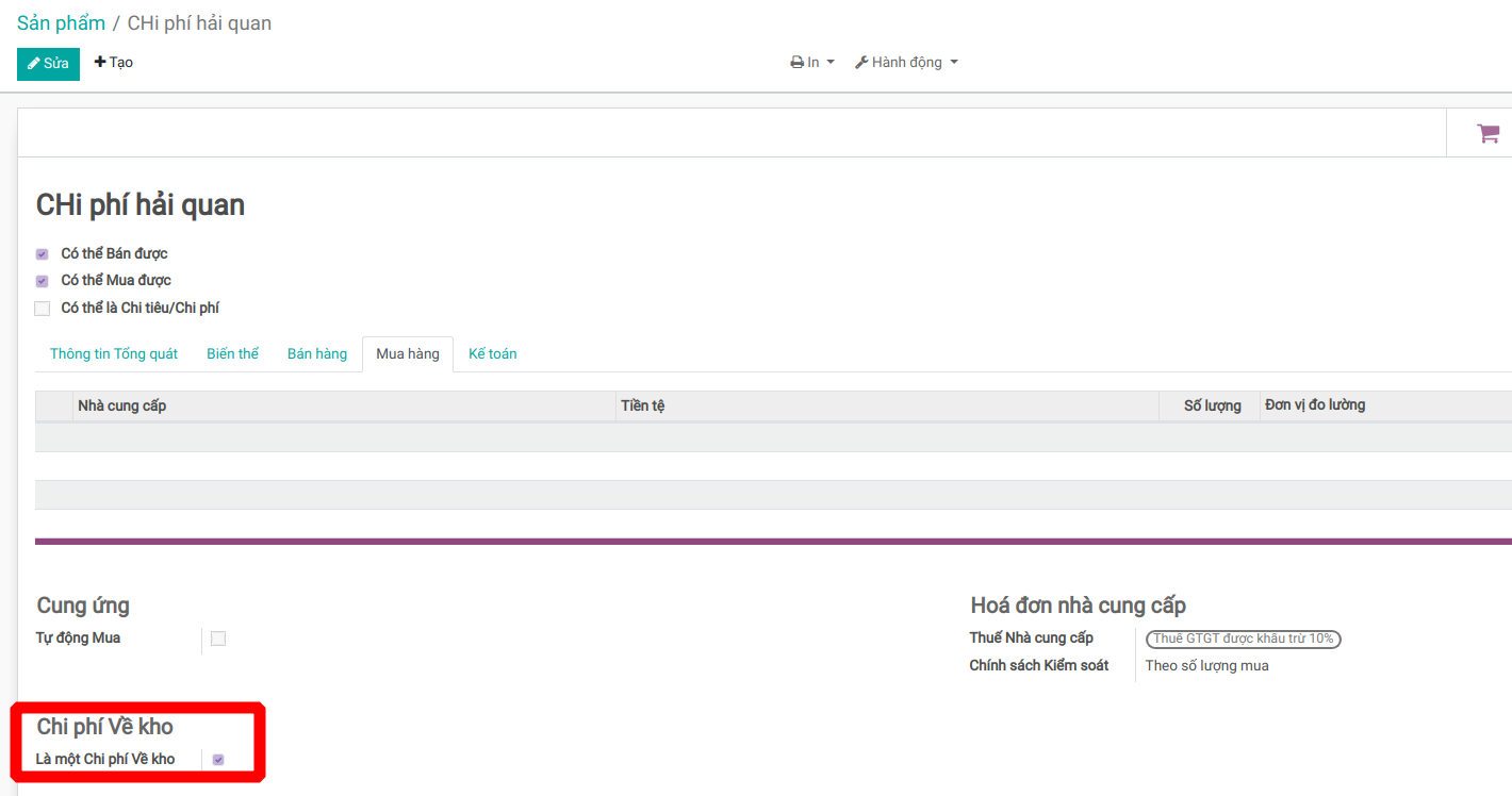

+ Cấu hình các loại chi phí phân bổ: Khi ở trên form sản phẩm chọn dấu tích Là chi phí phân bổ landed cost.

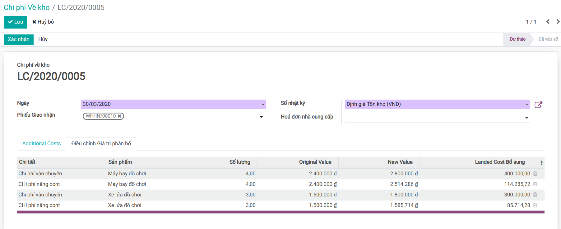

+ Tạo phiếu phân bổ: Vào module Kho > Giao nhận > Chi phí về kho > Tạo mới

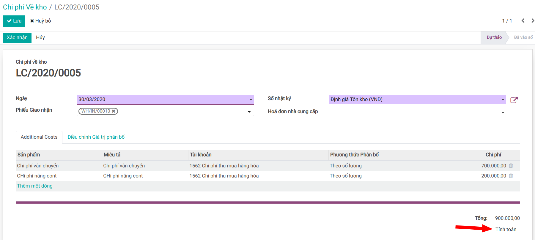

+ Chọn các thông tin cần thiết : phân bổ cho phiếu kho nào, các chi phí là gì, giá trị bao nhiêu, cách thức phân bổ,…Lưu ý các thông tin về chi phí ở đây đều phải chọn lựa thủ công chứ không được đưa tự động từ bất kỳ hóa đơn nào sang.
+ Nhấn TÍnh toán và kiểm tra lại các giá trị phân bổ.

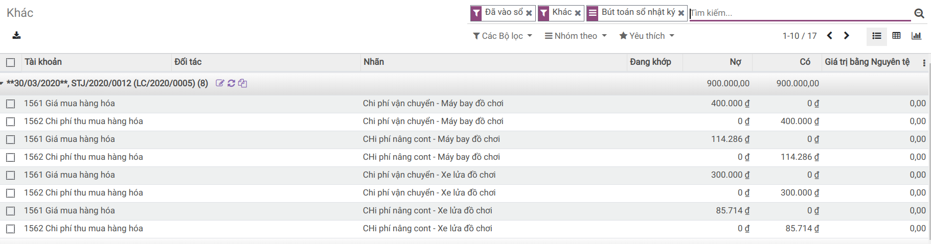

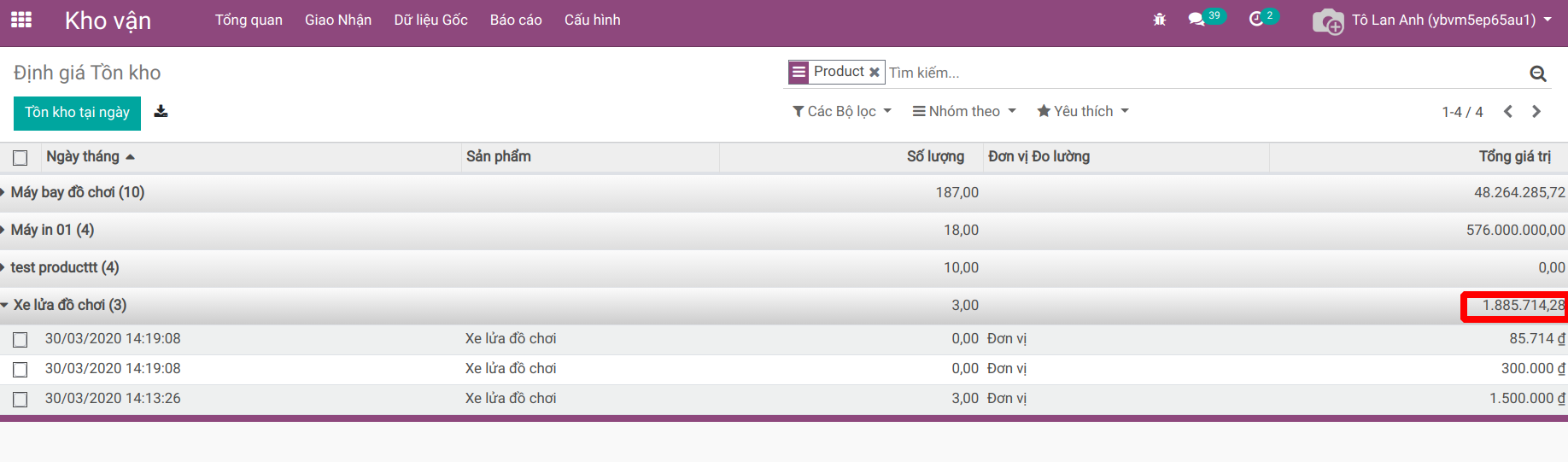

+ Xác nhận phiếu Landed cost này và các bút toán phân bổ sẽ phát sinh tự động. Có thể kiểm tra ở module Kế toán các bút toán ghi tăng giá vốn hàng bán (ảnh)
+ Kiểm tra lại giá vốn hàng hóa sau phân bổ bằng báo cáo Định giá tồn kho
