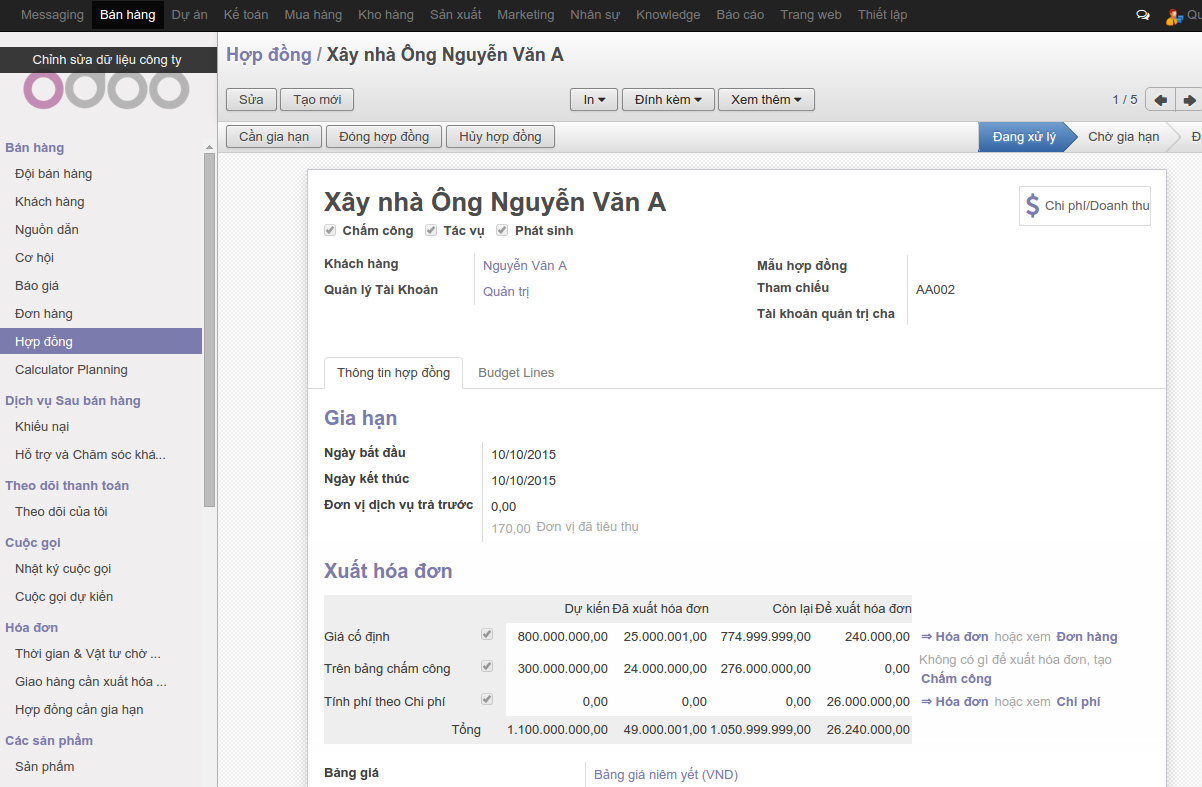

Chức năng hợp đồng là một chức năng cao cấp để quản lý chi phí và doanh thu của từng dự án. Ví dụ, bạn có một dự án kiểu dạng dịch vụ lắp đặt, sản xuất hay xây dựng nào đó có thể sẽ phát sinh nhiều loại chi phí từ nhiều nguồn khác nhau và cũng có nhiều khoản thu thì để tập hợp được tất cả những khoản thu chi này, bạn sẽ cần chức năng Hợp đồng. Xem minh họa tập hợp thu chi chi đính kèm.

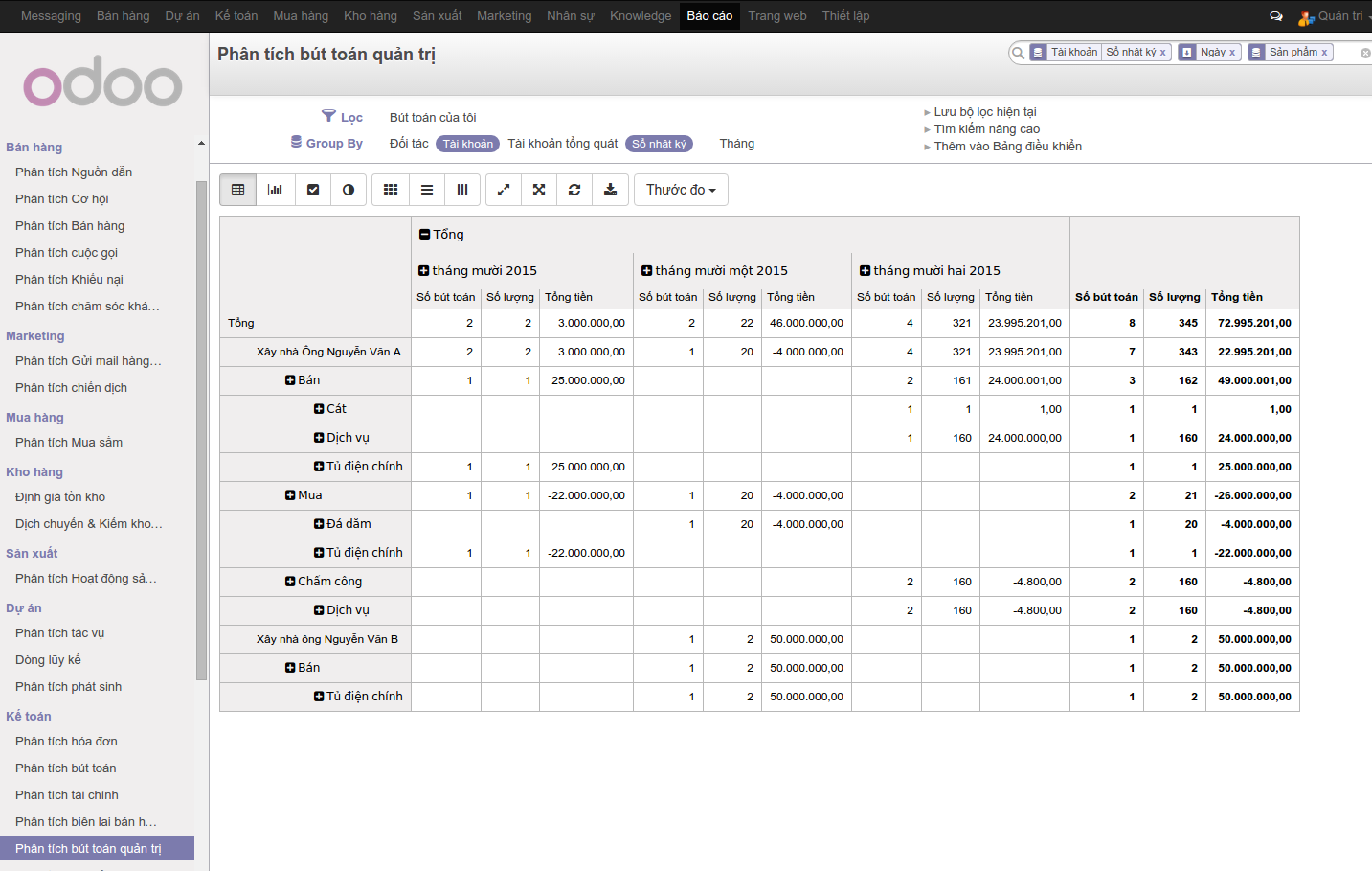

Trong nhiều trường hợp, khi bạn mua/bán theo dự án (dùng tài khoản quản trị) thì trên đơn hàng bạn sẽ có nhu cầu chỉ rõ hạng mục nào mua/bán cho dự án/hạng mục nào. Ví dụ, cũng là bán điều hòa cho một toà cao ốc, nhưng bạn muốn hạch toán và tách riêng từng phần cho từng tầng của tòa cao ốc ngay tại thời điểm này thì bạn sẽ có đơn hàng dạng:
  • 10 điều hòa (tầng 1)
  • 8 điều hòa (tầng 2)
  • 9 điều hòa (tầng 3)
  • v.v.
Với cách làm như vậy, sau này bạn muốn xem chi phí, doanh thu của từng tầng trong tòa cao ốc đó, bạn sẽ chỉ cần vài cú nhấp chuột là xong.

Như mình đã giải thích, Hợp đồng là một tài khoản quản trị và nó không dành riêng cho việc mua hay bán. Chẳng qua cái menu đó không biết "nhét" vào đâu thì để làm menu con của menu bán vì xuất phát điểm của nó thường từ CRM và Sales order.
Sau khi tạo hợp đồng rồi thì các chi phí phát sinh sẽ hạch toán vào hợp đồng đó.

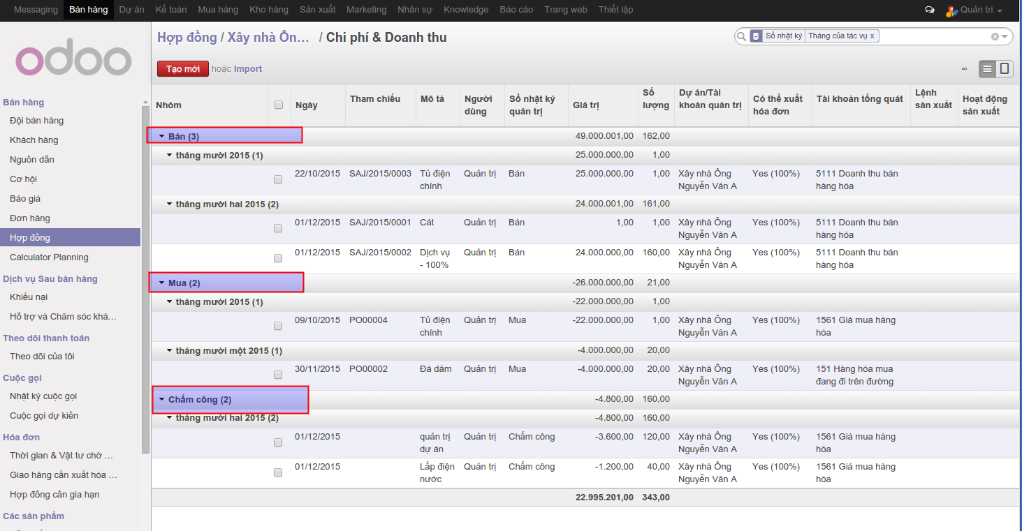

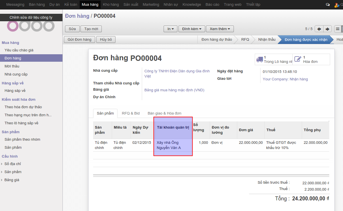

Ví dụ: bạn có Hợp đồng Xây nhà Ông Nguyễn Văn A, bạn mua gì phục vụ hợp đồng này thì trên PO, phần tài khoản quản trị bạn chọn đúng tài khoản Xây nhà ông A là được. Xem mình họa đính kèm.
Trong thực tế ứng dụng, với một hợp đồng lớn (ví dụ: các công trình xây dựng lớn, các hợp đồng đóng tàu lớn, v.v.) thì có thể bóc nhỏ thành nhiều hợp đồng con để dễ quản lý và có thể làm số liệu tham khảo trong tương lai. Hay nói chính xác về bản chất thì là mở một tài khoản quản trị lớn và chứa nhiều tài khoản quản trị con để làm "điểm neo" phục vụ cho việc tập hợp chi phí và doanh thu. Chi phí và doanh thu thì có thể đến từ các đơn hàng, các hóa đơn dịch vụ, chi phí nhân sự, hàng mua về, dịch vụ mua ngoài, các lệnh sản xuất, v.v.

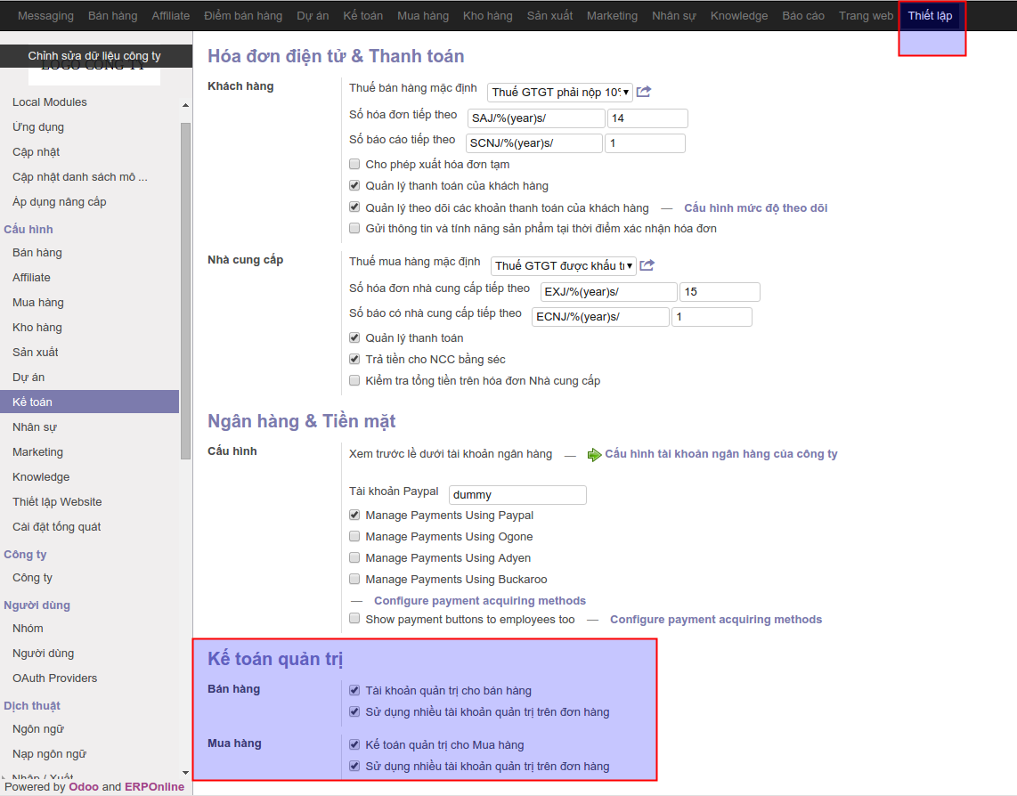

Cái hiện tại là Hợp đồng chứ không phải là hợp đồng bán hay mua gì cả. Bản chất nó là một tài khoản quản trị và áp dụng được cho mọi phát sinh kinh tế chứ không chỉ có mua và bán.
Để làm được chi tiết như mình nói bên trên thì cần kích hoạt các chức năng như minh họa đính kèm.
