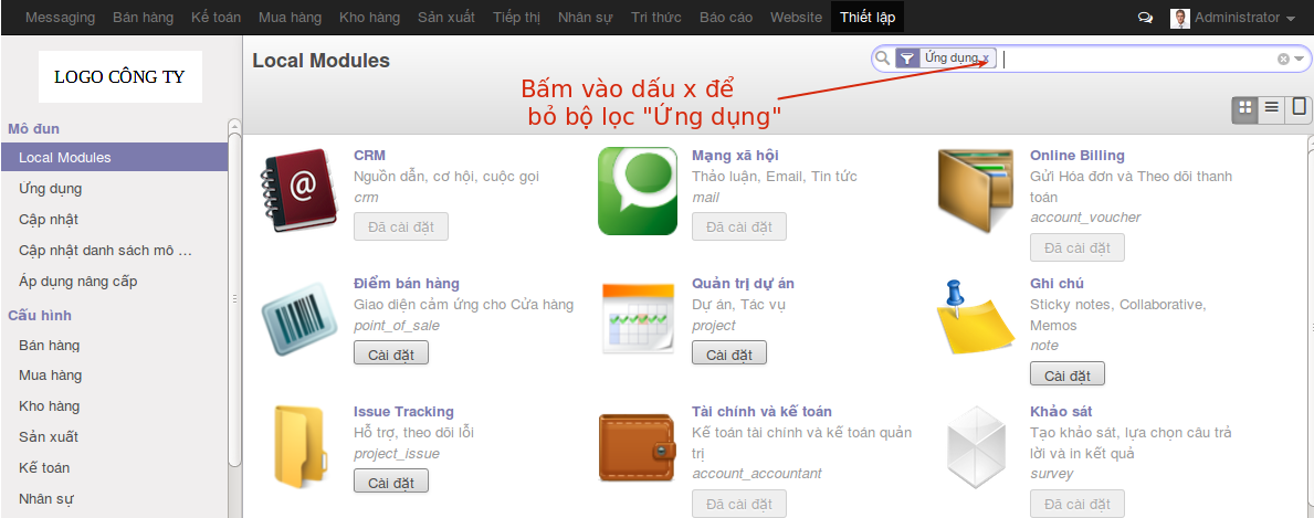

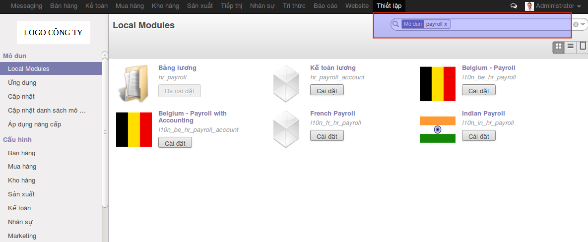

Mặc định, danh mục bộ lọc nó chỉ hiển thị các module có kiểu là Apps (Ứng dụng).
Bạn cần bỏ cái này đi và sau đó search theo từ khóa payroll. (xem đính kèm)

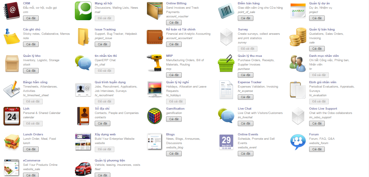

Dạ,
Bộ cài đặt em tải về từ trang web odoo ạ,
Đính kèm ảnh là toàn bộ các module của chương trình, mà em không thấy có phần Payroll (hay Tính lương) đâu cả ạ
Mong Chuyên gia giúp đỡ em ạ

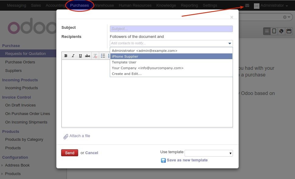

BTW, bạn có thể download bản mà ERPOnline đang dùng ở đây: https://github.com/tvtma/odoo
Bản này được Việt hóa tốt hơn rất nhiều bản gốc từ trang Odoo. Tuy nhiên, cũng chưa được đầy đủ và trọn vẹn, còn một số lỗi nữa. Bạn có thể tham gia hoàn thiện bằng cách fork dự án này ra rồi chỉnh sửa rồi trộn lại.
À, một số chức năng mà bạn thấy ở ERPOnline thì có thể không có ở chỗ khác. Lý do là bởi một số các phân hệ bản địa hóa cho thị trường VN hiện chỉ phục vụ các khách hàng sử dụng ERPOnline. Ví dụ: hệ thống tài khoản kế toán VN, báo cáo tài chính, phiếu thu chi, v.v. theo quy định của Bộ Tài chính sẽ chỉ tìm thấy ở ERPOnline. Hay đơn giản hơn là những tiện ích nhỏ nhỏ kiểu như cái nút gửi email ở góc phải bên trên giúp cho việc gửi email được tiện dụng hơn cũng chỉ có ở ERPOnline (xem đính kèm)
Nếu bạn gặp khó khăn trong quá trình triển khai, có thể gửi câu hỏi lên đây. Hoặc liên hệ với ERPOnline nếu bạn cần dịch vụ triển khai chuyên nghiệp của bên mình.

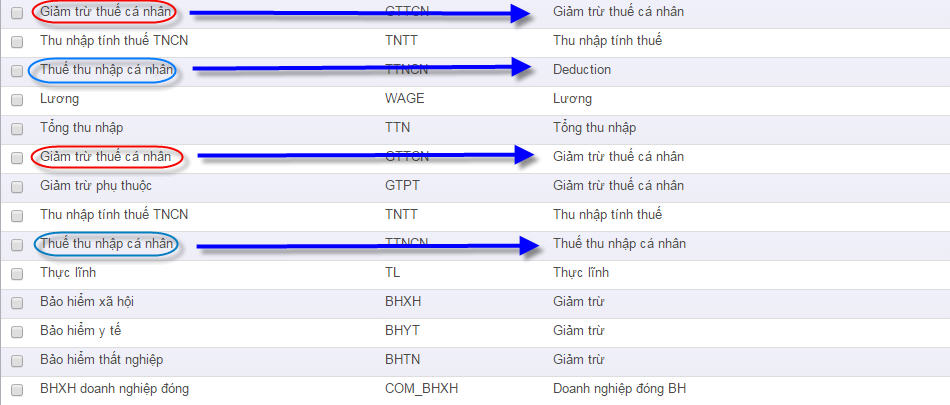

Em có thắc mắc này mong các chuyên gia giải đáp giúp ạ.
- Em lập Quy tắc lương theo web demo nhưng không hiểu tại sao có 2 Giảm trừ thuế cá nhân, mã python giống nhau và chỉ khác số thứ tự hay là có 2 Thuế thu nhập cá nhân nhưng lại khác nhóm.
- Có thể liên kết bảng lương với chấm công được không và liên kết như thế nào?
