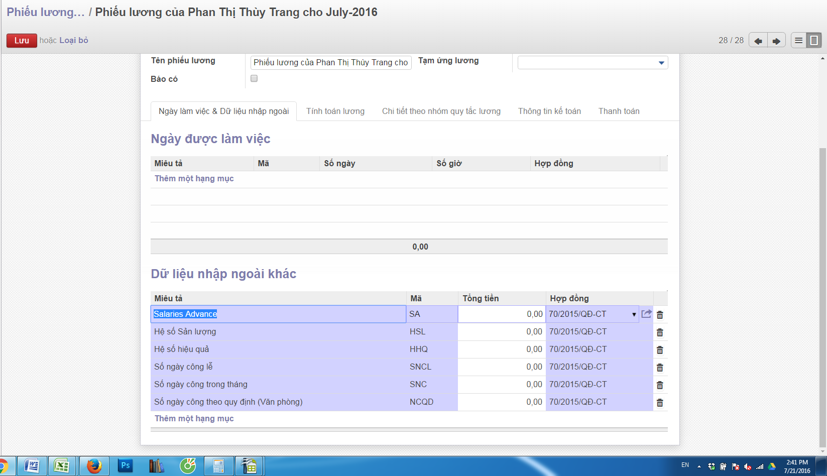

Mình đang mày mò về bảng lương nên xoắn hơi nhiều, mong các bác giúp đỡ.
Trong bảng lương của mình có một số thông số nhập ngoài hàng tháng có giá trị mặc định ít thay đổi,
Ví dụ: Hệ số Hiệu quả công việc, Hệ số sản lượng hàng tháng… thường là có giá trị bằng 1, chỉ một vài cá nhân được duyệt lên 1,1, hoặc 1,2 gì đó.
Mình muốn khi lập phiếu lương cho nhân viên thì các các thông số này (là các giá trị Inputs) được tự động điền bằng 1, và người làm lương chỉ cần thay đổi đối với các cá nhân có hệ số khác 1.
Nhờ các bác giúp nhé. Cảm ơn các bác.
p/s: Mình viết code thế này mà báo lỗi:
if (inputs.HSHQ.amout = 0):
    result = 1
else:
    result = inputs.HSHQ.amount

Nhân tiện, bác David cho hỏi,
Mình lập phiếu lương lại thấy cái inputs Salaries Advance (mã là SA) nhảy vào, dù trong cấu trúc lương của mình không có cái inputs này.
Cái inputs này là để vào tham số nào ah.
Cảm ơn bác.

Bác xem lại các quy tắc lương trong cấu trúc mà bác đang dùng xem có quy tắc nào chứa input không. Phải có thì nó mới ra phiếu lương.
