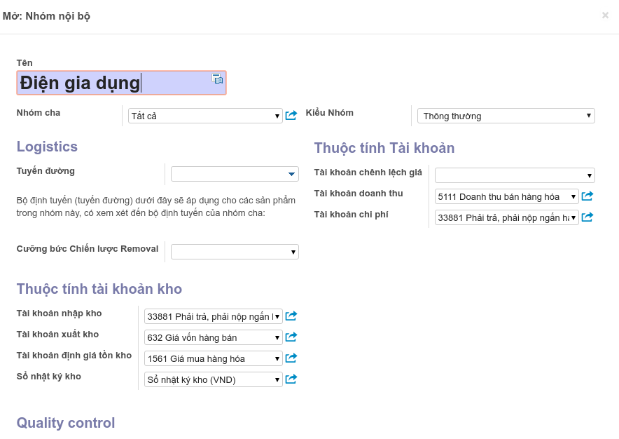

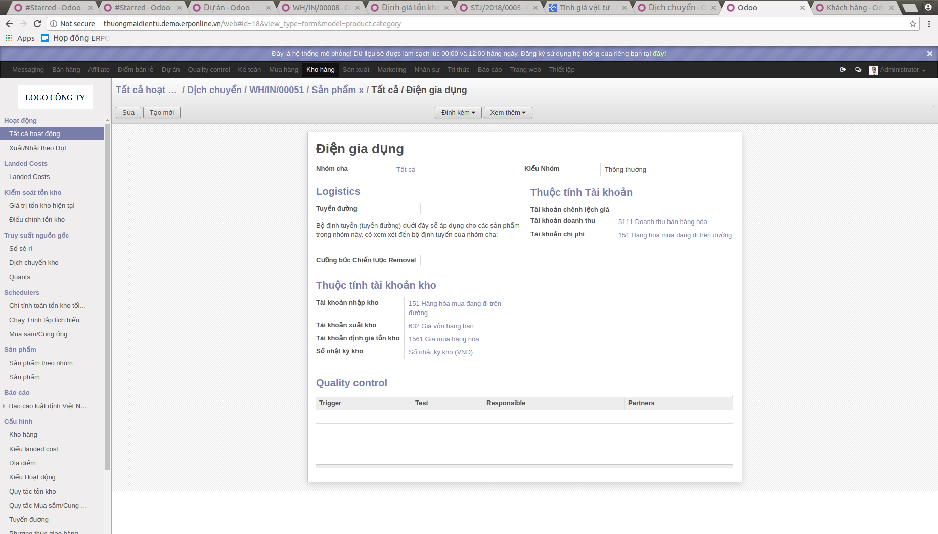

- Trên nhóm sản phẩm –> bạn phải cấu hình định khoản cho nhóm sản phẩm –> Để Odoo sẽ hạch toán tự động bút toán nhập kho. Như vậy bạn có thể kiểm soát được các nghiệp vụ nhập kho. (Hình 1 + Hình 1.1)

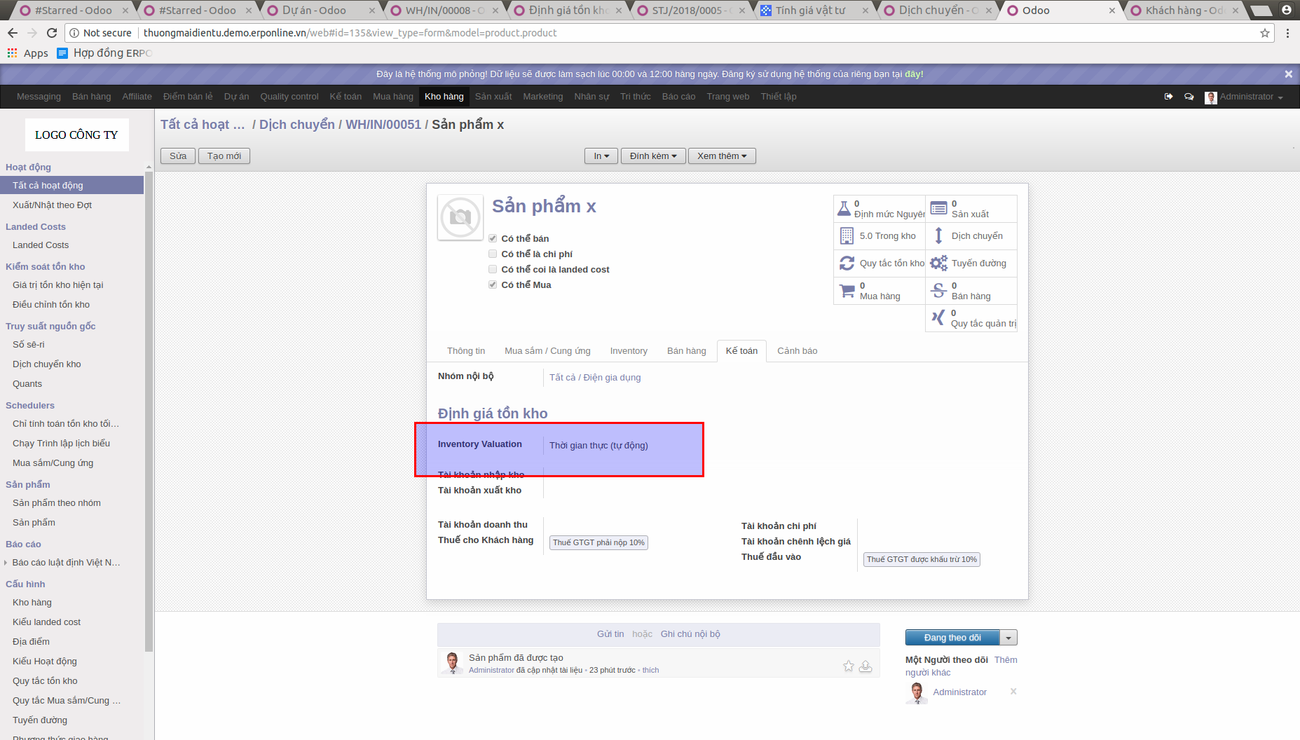

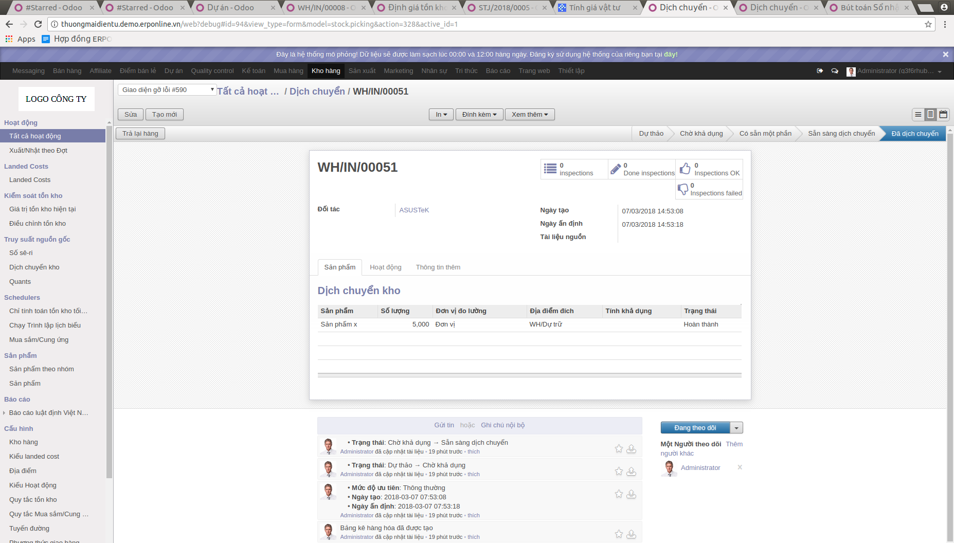

- Tạo 1 dịch chuyển kho (Hình 2)

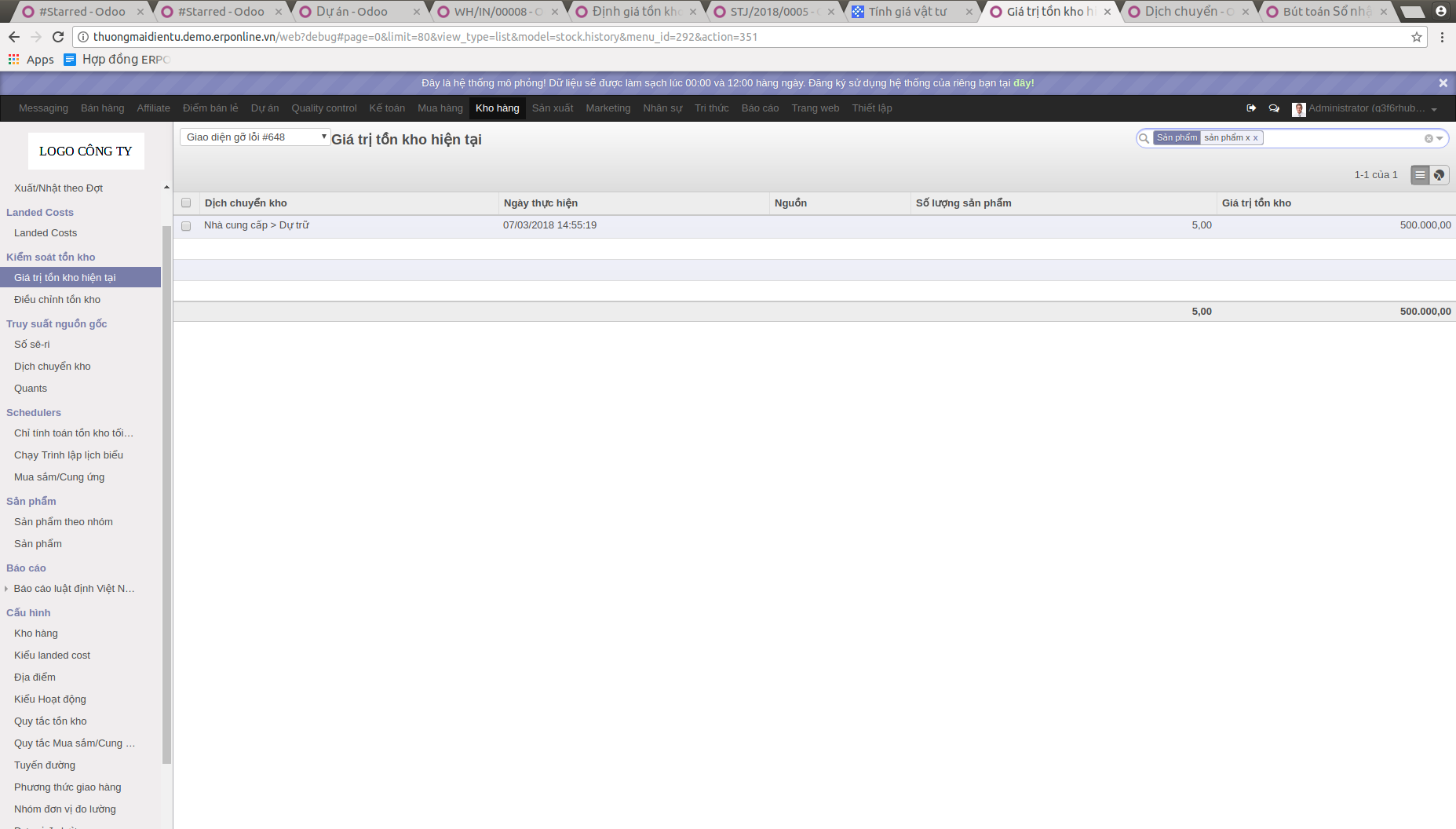

- Xem trong giá trị tồn kho hiện tại thì sẽ thấy được giá trị tồn kho của sản phẩm đó (Hình 3)

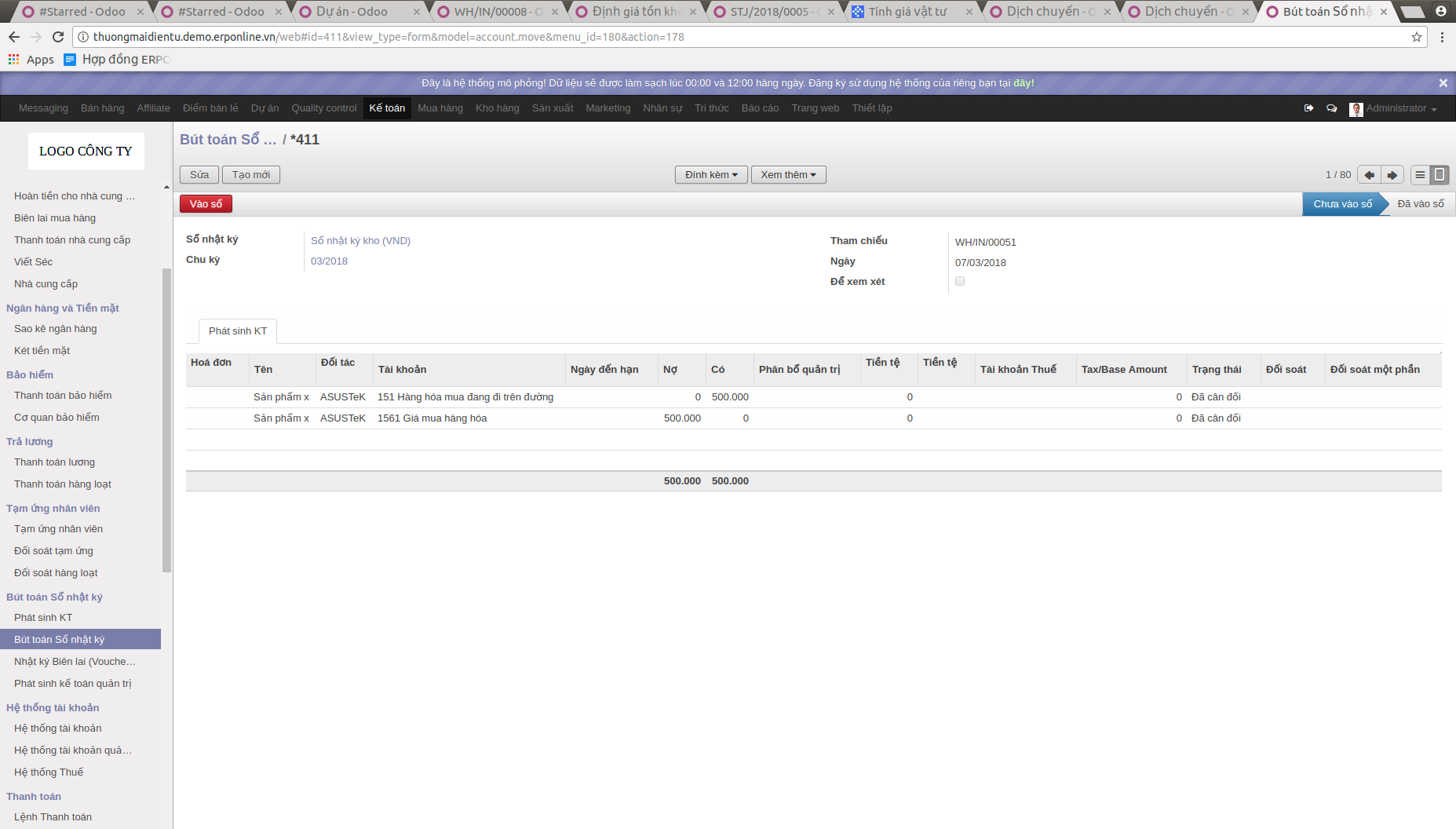

- Bên kế toán sẽ kiểm soát bút toán nhập kho (Hình 4)

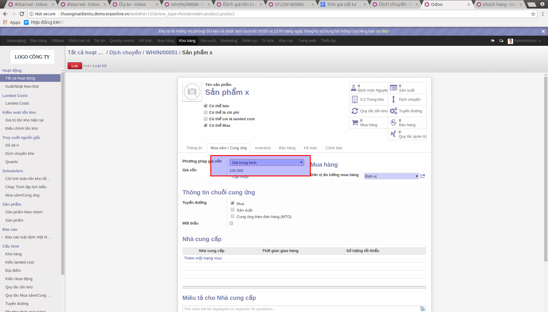

- Trường hợp này là do bạn đang sử dụng phương pháp tính giá vốn thực tế đích danh. Bạn nên chuyển sang phương pháp tính giá trung bình (Hình 5)

Việc tính giá nhập kho được thực hiện dựa trên phường pháp tính giá của sản phẩm. Cụ thể là thiết lập trên form sản phẩm và nhóm sản phẩm.
- Nếu bạn định nhập số dư đầu kỳ với giá vốn cho từng hàng hóa trong kho, bạn để phương pháp Giá tiêu chuẩn (H2). Lúc này tất cả các hàng hóa trong kho sẽ lấy theo trường giá vồn trên form sản phẩm. Sau đó bạn thay đổi lại phương pháp tính giá thực tế để những phát sinh sau sẽ cập nhật giá từ đơn hàng mua.
Để có phát sinh kế toán khi bạn thao tác, bạn chọn phương pháp định giá tồn kho là phương pháp thời gian thực (tự động) như H3.
- Nếu bạn để phương pháp tính giá trung bình hay thực tế thì khi bạn nhập kho thủ công, không qua mua hàng, sản phẩm sẽ có giá trị 0.
