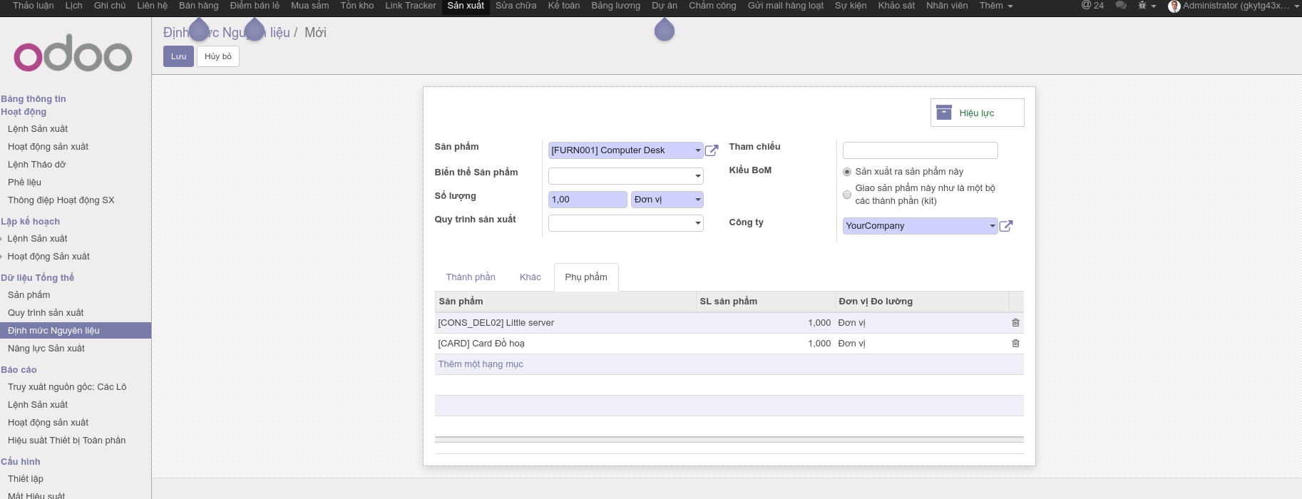

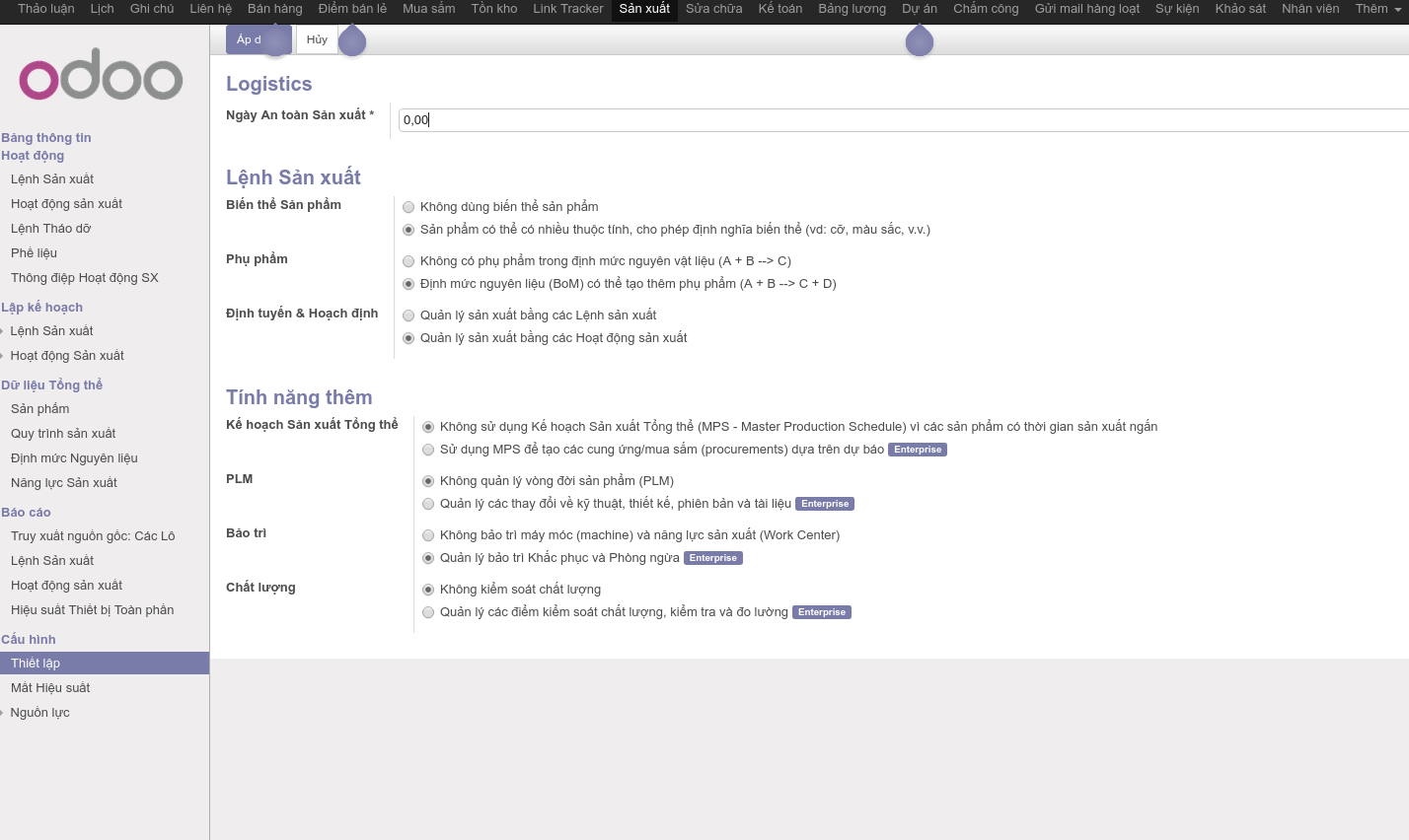

Câu hỏi 1: Bạn có thể kích hoạt chế độ tạo BOM với nhiều phụ phẩm để thực hiện nhu cầu này (xem hình phần thiết lập). Sau khi cái tính năng này, bạn có thêm 1 tab Phụ phẩm trên BOM để liệt kê các bán thành phẩm hoặc thêm các sản phẩm phụ cho từng BOM.
VD: Bạn có 1 tấm gỗ, sau khi gia công sẽ cho ra 2 sản phẩm A và 5 phụ phẩm B (bán thành phẩm)
Trong phần sản xuất để cấu hình hoàn chỉnh ngoài BOM bạn cũng có thể gán với các hoạt động sản xuất, năng lực sản xuất để tính toán thời gian, chi phí sản xuất, giá vốn nhập kho bán thành phẩm hay thành phẩm… Bạn tham khảo thêm tại: Thiết lập Định mức Nguyên liệu cho sản phẩm
