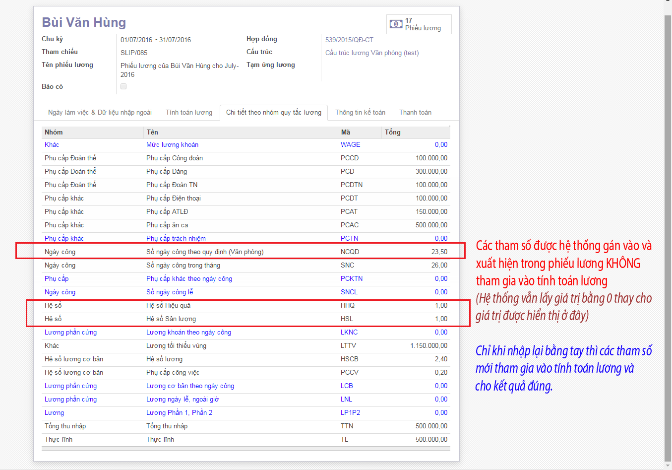

1 - Mình thấy là các tham số tính lương (inputs) nếu được gán bằng code (để tự động lấy một giá trị mặc định nào đó), mà không phải nhập thủ công bằng tay thì tham số này vẫn được truyền vào bảng lương, tuy nhiên không tham gia vào tính toán lương (hệ thống vẫn hiểu tham số đó bằng 0).
- Nếu nhập bằng tay thì tham số đó lại được tham gia vào tính toán lương.
Cụ thể thế này nhé:
Ví dụ:

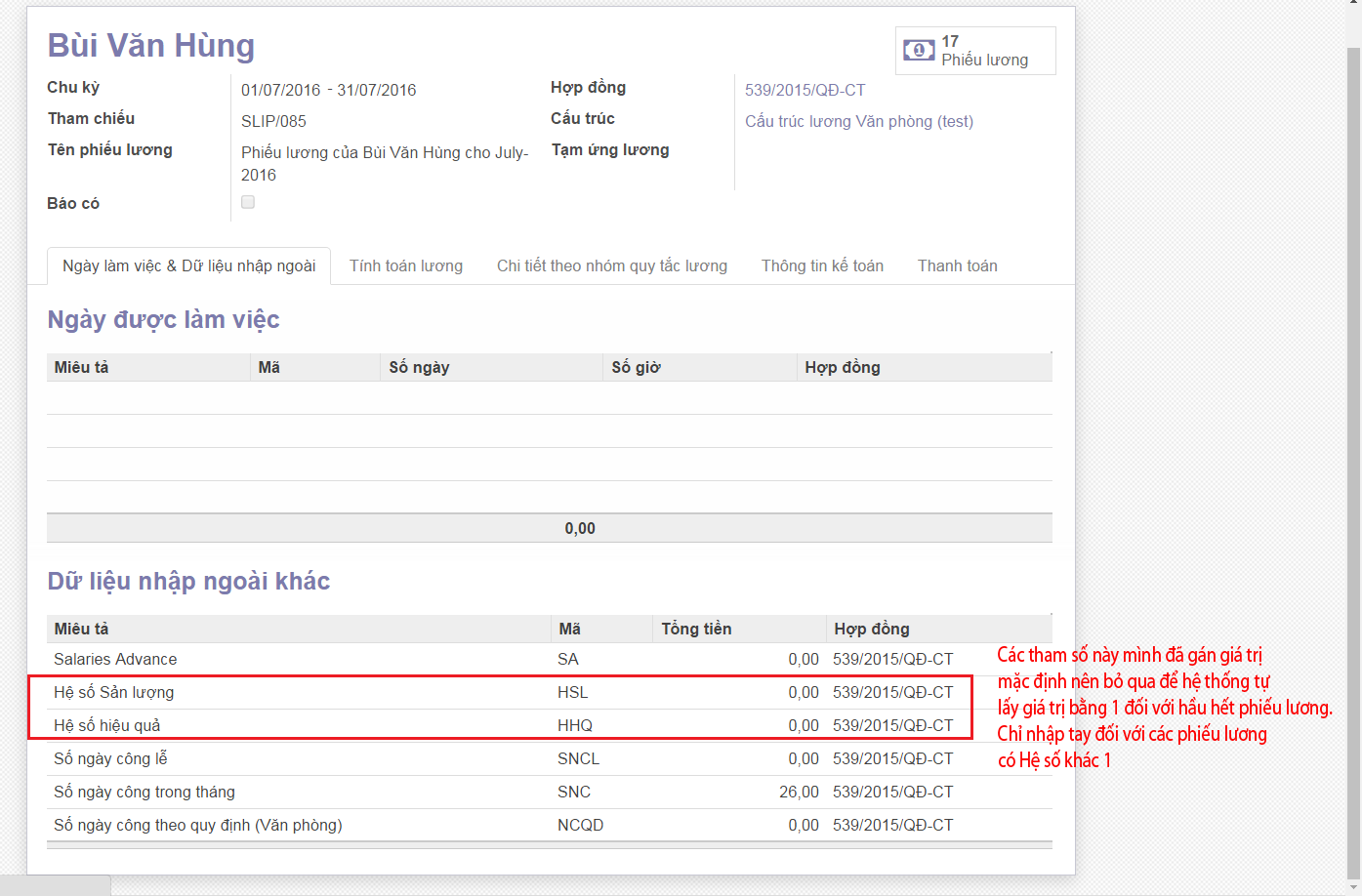

- Hệ số hiệu quả HHQ của mình thường là bằng 1. Tùy tháng, có người có thể được duyệt 1,1 hoặc 1,2, hoặc 0,9. Để cho khỏe mình gán cho giá trị mặc định bằng 1 theo code:
if (inputs.HHQ.amount == 0):
    result = 1
else:
    result = inputs.HHQ.amount
- Khi lập phiếu lương, với những nhân viên có hệ số hiệu quả (HHQ) bằng 1 thì mình bỏ qua, hệ thống tự động gán giá trị 1 vào bảng lương nhân viên. Mình chỉ quan tâm đến những nhân viên có HHQ khác 1 mới phải nhập bằng tay.
- Khi tính toán lương, mình thấy các thông số này vẫn được gán đúng và có xuất hiện trong phiếu lương, nhưng kết quả tính toán lương lại sai (hệ thống lấy giá trị 0, thay cho giá trị đã được gán).
- Nhưng nếu mình nhập thủ công bằng tay cho tham số này thì kết quả tính toán lương lại đúng.
- Mình đã thử lại nhiều lần và với các tham số khác đều như vậy.
Nếu đây là cách hành xử của phần mềm thì mình sẽ chịu khó nhập thủ công vậy, nhưng nếu là bug thì các bác xem hộ nhé.

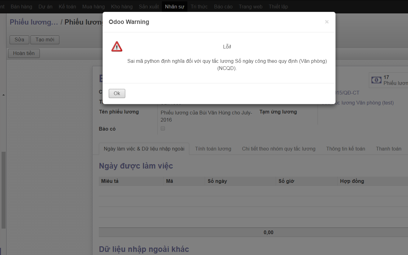

2 - Khi phiếu lương đã được lập, tính toán không báo lỗi Quy tắc lương, kết quả lương chính xác.
- Nhưng khi mình xác nhận phiếu lương và hoàn tiền phiếu lương đó thì lại báo Quy tắc lương bị lỗi.

Vấn đề ở đây là một quy tắc lương: NCQĐ và một dữ liệu nhập ngoài (inputs) NCQĐ, hai cái này có cùng tên, cùng mã nhưng là 2 giá trị độc lập.
* Khi không nhập bằng tay thì giá trị inputs.NCQD.amount luôn luôn bằng 0,
* Khi đó NCQĐ được gán giá trị theo biểu thức Python dựa trên giá trị của inputs.NCQD.amount.
Vậy nên trong tính toán lương dựa trên inputs.NCQD.amount sẽ luôn cho giá trị bằng 0
if (inputs.NCQD.amount = 0):
    result = (contract.wage / inputs.NCQD.amount) * inputs.SNC.amount
else:
    result = 0
* Em sửa lại như sau thì được:
if (NCQD != 0):
    result = (contract.wage / NCQD) * inputs.SNC.amount
else:
    result = 0

Em vừa vào làm thử thì thấy trong phiếu lương có cái dòng NCQD = 23.5. Cái này là do đoạn code này của bác
if not inputs.NCQD.amount > 0:
    result = 23.5
else:
    result = inputs.NCQD.amount
Có chỗ nào không đúng nhỉ?

1. Hoàn tiền lần 1, báo mã Python của quy tắc lương Số ngày công quy định (NCQD) lỗi, mình vào "đánh lừa" phần mềm bằng cách chuyển NCQD về giá trị cố định, luôn đúng (không dùng mã Python).
2. Hoàn tiền lần 2, không báo lỗi NCQD nữa, nhưng lại báo mã Python của Ngày công trong tháng (SNC) lỗi, mình cũng xử lý tương tự, chuyển SNC về giá trị cố định.
3. Hoàn tiền lần 3, báo mã Python của Số ngày công lễ (SNCL) lỗi, xử lý tương tự như trên,
4. Hoàn tiền lần 4, báo mã Python của Hệ số hiệu quả (HHQ) lỗi, xử lý tương tự;
5. Hoàn tiền lần 5, báo mã Python của Hệ số sản lượng (HSL) lỗi, xử lý tương tự.
Sau đó thì thao tác hoàn tiền được, không báo lỗi. Mình lưu ý thấy là tất cả các quy tắc lương trên đều là các inputs. Các quy tắc lương khác đều không bị báo lỗi. Lạ một cái là tính lương thì không báo lỗi, mà hoàn tiền mới báo.
Gian nan kinh.
Em vừa vào làm thử, đúng là bị thế thật. Nhưng chưa rõ nguyên nhân. Để debug thêm xem sao rồi em sẽ trả lời bác sau.
