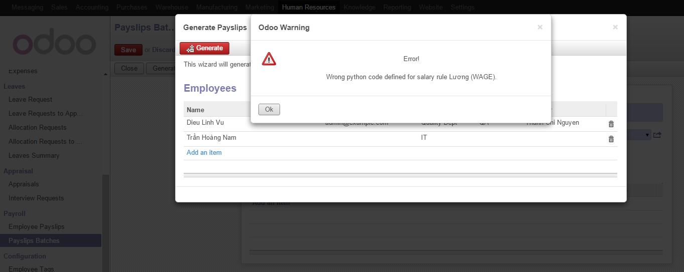

Em có thêm 1 vấn đề nữa đó là theo cách tính lương theo cấu trúc lương mà link trên hướng dẫn khi em tạo bảng lương thì bị báo lỗi như trong hình em đính kém.
Em không biết là lỗi này là thế nào nhỉ? Có khắc phục đc không anh.
Bản chất của vấn đề này là trong quy tắc tính lương bạn có sử dụng các Dữ liệu nhập ngoài (Inputs), khi bạn tạo phiếu lương hàng loạt thông qua menu Nhân sự > Tính lương > Bảng lương, hệ thống không tìm thấy các Inputs cần thiết. Để khắc phục vấn đề này, bạn truy cập vào các quy tắc lương mà có sử dụng các Inputs (trong trường hợp này là các quy tắc lương sau: Lương, Giảm trừ người phụ thuộc) và khai báo sẵn các Inputs cho nó bằng cách, trên form Quy tắc lương, bạn chuyển sang tab Inputs và thêm các Inputs tương ứng. Ví dụ: đối với quy tắc lương có tên Lương, bạn thêm các Inputs sau:
- Miêu tả: Ngày công trong tháng
- Mã: NCTT
- Miêu tả: Ngày công thực tế
- Mã: Số ngày công
if inputs.NCTT.amount > 0:
result = contract.wage / inputs.NCTT.amount * inputs.SNC.amount
else:
result = 0Lúc này bạn có thể tạo một Bảng lương mà không còn gặp thông báo như đính kèm nữa. Tuy nhiên, sau khi tạo thực hiện tạo phiếu lương hàng loạt từ Bảng lương, bạn cần vào từng phiếu lương để nhập giá trị cho các Inputs vì hệ thống tự động tạo ra nhưng với giá trị = 0 (chỗ này hơi bất tiện một chút vì bạn tận dụng các Inputs để nhập các thông tin thường xuyên như Số ngày công, Số người phụ thuộc,…).
