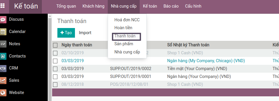

  • Vào menu Kế toán/ Nhà cung cấp/ Thanh toán, tạo ghi nhận thanh toán (H1)

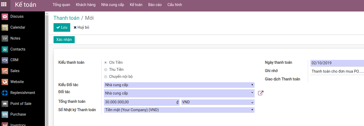

  • Ghi nhận các thông tin tên nhà cung cấp, số tiền, ngày chuyển, ghi nhớ nội dung…. theo Ủy nhiệm chi của ngân hàng (H2). Lưu và xác nhận thanh toán

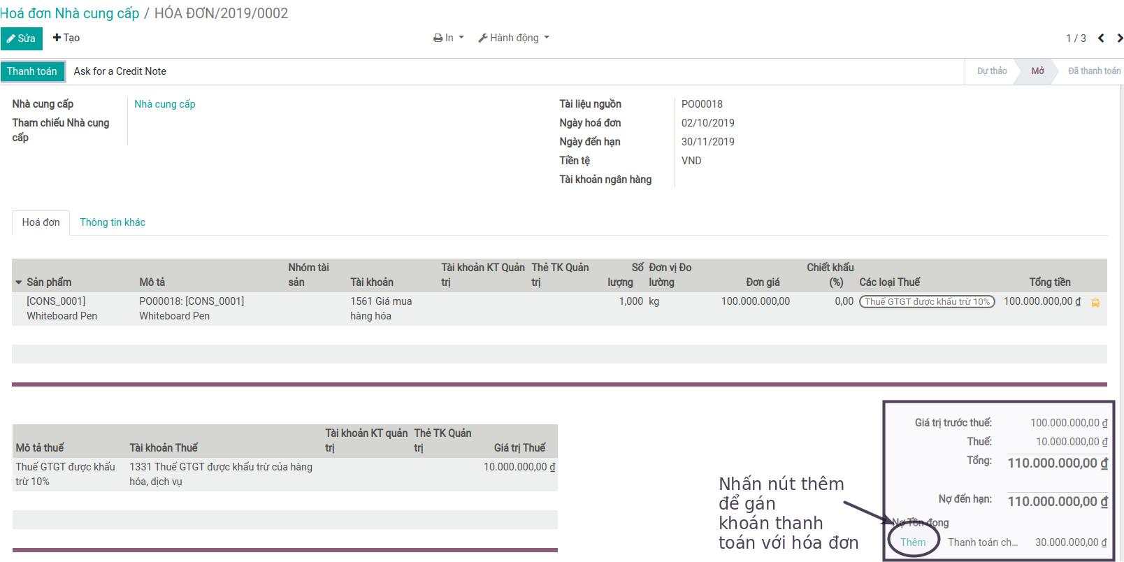

  • Khi hóa đơn nhà ucng cấp về tạo hóa đơn từ đơn hàng và gán khỏa thanh toán cũ vào ở cuối hóa đơn (sau khi xác nhận hóa đơn theo ngày thực tế trên hóa đơn nhà cung cấp) (H3)
  • Khoản thanh toán thứ 2 có thể làm tạo theo cách này hoặc dùng ngay nút Thanh toán trên hóa đơn để ghi nhận phần còn lại.
