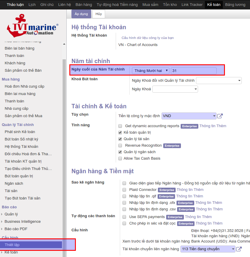

nhưng Odoo 10 >> Kế toán/Cấu hình/ thì khôn thấy phần thiết lập năm tài chính và các kỳ để mình quản lý 12 kỳ trong năm.
Phần này có thể tìm trong phần nào của Modul Accounting vậy ?

Người dùng vào phân hệ Kế toán/Cấu hình/Kỳ kế toán/Năm tài chính nhấn Create để tạo năm tài chính với thông tin các trường
Odoo 9 trở lên không còn khái niệm kỳ tài chính và năm tài chính nữa. Chỉ còn một thiết lập ngày kết thúc năm tài chính như hình đính kèm.
