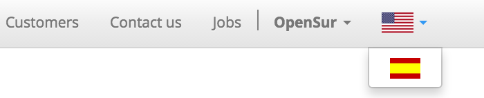

Có một module miễn phí của cty OpenSur tên là Website Language Flags có thể giải quyết tốt vụ này cho bạn (https://apps.openerp.com/apps/modules/8.0/website_lang_flags/).
Để cài nó thì bạn vào Thiết lập > Ứng dụng và tìm module có tên là Website Language Flags. Chỗ này "quay" hơi lâu vì hệ thống của ERPOnline truy cập sang kho ứng dụng của Odoo thì phải.

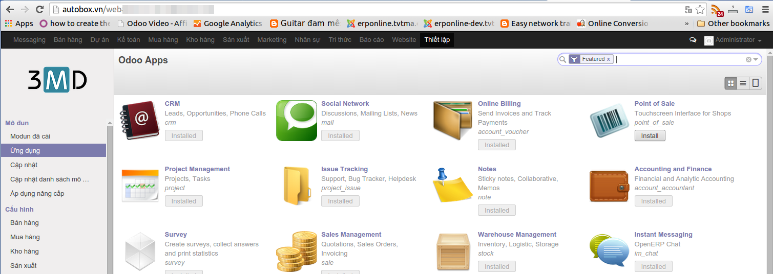

Em không hiểu tại sao, Nhưng em vẫn ko vào được. Cứ vào ứng dụng là nó bị quay quay...
Em click thẳng vào ứng dụng.
Còn nếu em tìm thẳng flag lang thì ko tìm thấy gì cả
Bạn thử xoá cache trình duyệt, đổi kết nối internet xem sao.
Khi bạn bấm vào menu Ứng dụng, ERPOnline truy cập đến kho ứng dụng từ xa của Odoo (có máy chủ đặt tại Iceland). Nhà cung cấp dịch vụ Internet của bạn chặn một số tuyến truy cập nước ngoài có thể là nguyên nhân khiến bạn không truy cập được mà người khác vẫn truy cập được. Kinh nghiệm cho thấy VNPT hay chặn truy cập quốc tế, đặc biệt là các tuyến dẫn đến các báo mạng phương Tây bằng tiếng Việt như BBC Tiếng Việt. Nếu bạn không đọc được BBC Tiếng Việt thì 99.99% nguyên nhân nằm ở đây.

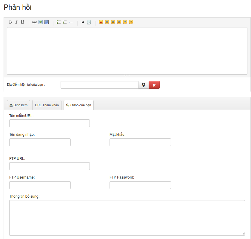

Hi Lê Trần Hoàng,
Chắc có vấn đề gì đó bất thường. Nếu làm theo cách của bạn Coffee One mà không xong thì bạn đổi mật khẩu admin rồi gửi thông tin đăng nhập cho mình qua form "Odoo của bạn" (xem minh họa đính kèm). Thông tin lưu ở "Odoo của bạn" chỉ có các quản trị hệ thống bên mình mới thấy được. Xử lý xong sẽ báo để bạn đổi về mật khẩu cũ.

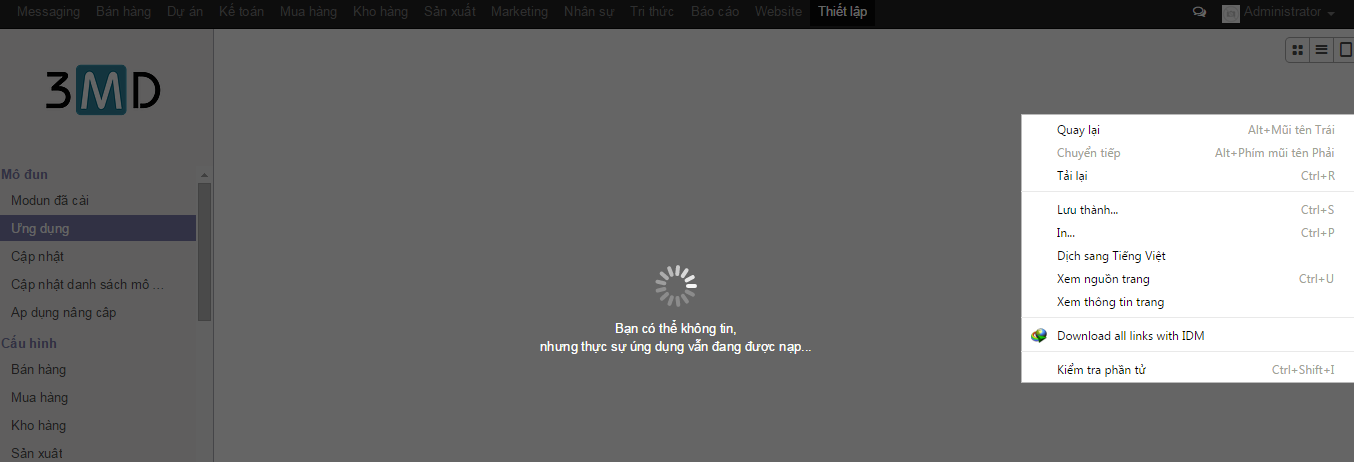

Trời.
Em kích vào ứng dụng. Đợi 30 phút.
Nó vẫn quay.
45 PHút.. Nó vẫn quay.
Nó vẫn bảo
"Hãy thư giãn với 1 cốc cà phê, vì ứng dụng vẫn đang nạp"
HIC
Có cách cài khác không ạ.
Đâu đến nỗi vậy, mình vừa cài thử xong, mất khoảng hơn 2 phút thôi.
Bạn thử tắt rồi bật lại hệ thống của bạn. Sau đó thì cài lại xem sao. Nếu vẫn không được thì chắc có gì bất thường, cần liên hệ với các bác ERPOnline đề nghị họ xử lý.

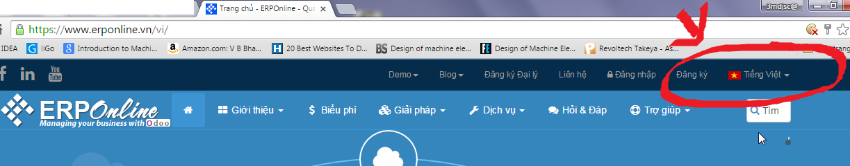

Em muốn phần chọn tiếng anh tiếng việt
HIển thị như của erponine chứ không muốn nó ở phía dưới thì làm sao ạ.

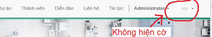

Tuy nhiên sau khi cài xong phát sinh 1 vấn đề là cờ không hiện.
(Ảnh kèm theo)
Kiachs hoạt tính năng đa ngôn ngữ trong phần mềm ERP
Module này bị lỗi. Bạn xem lại cảnh báo của anh David Tran ở bên trên.
