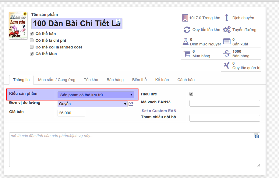

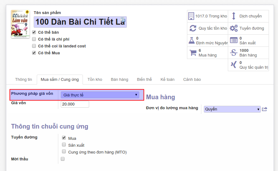

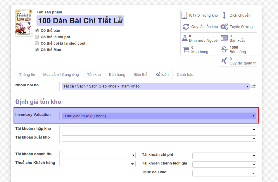

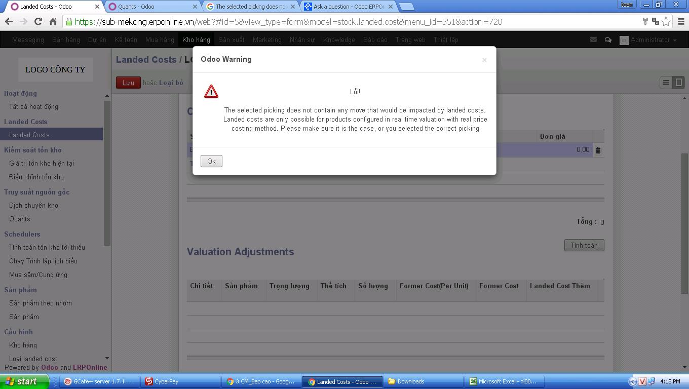

Có thể một line nào đó trong phiếu xuất nhập kho (stock picking) của bạn có sản phẩm được cấu hình chưa phù hợp cho chức năng này.
Landed cost chỉ khả dụng đối với các sản phẩm được cấu hình định giá tự động (tự hạch toán kế toán khi dịch chuyển kho) và sử dụng phương thức giá vốn Thực tế. Để có thể cấu hình sản phẩm cho phép định giá tự động thì Kiểu sản phẩm phải là kiểu Có thể lưu trữ.
Tóm lại, sản phẩm phải được cấu hình với 3 tiêu chí như ở 3 hình đính kèm dưới đây là thì mới áp dụng được landed cost.

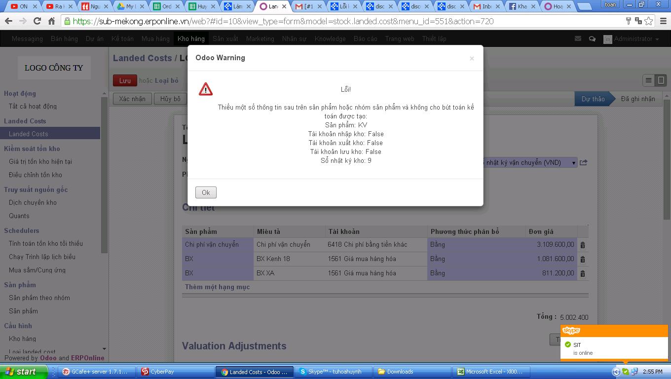

Hi anh David ,
Hoa đã làm theo hướng dẫn và có thể tính toán dược valuation, nhưng khi lưu những thông tinh đã tạo thì báo lỗi liên quan kế toán

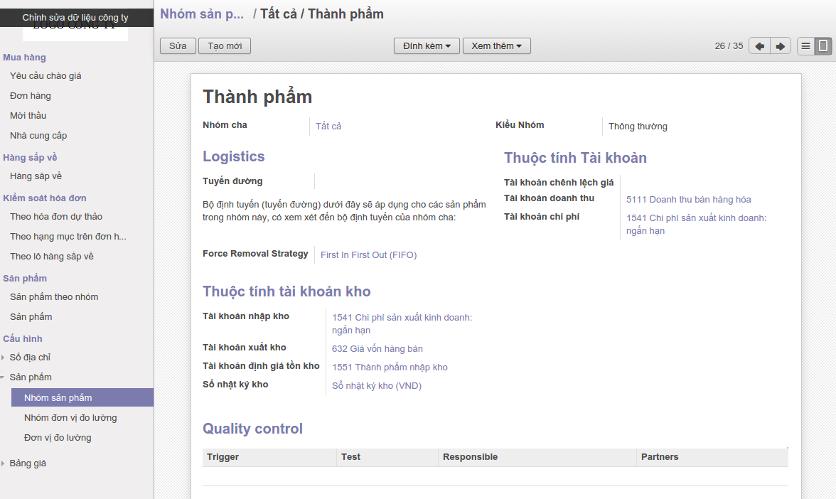

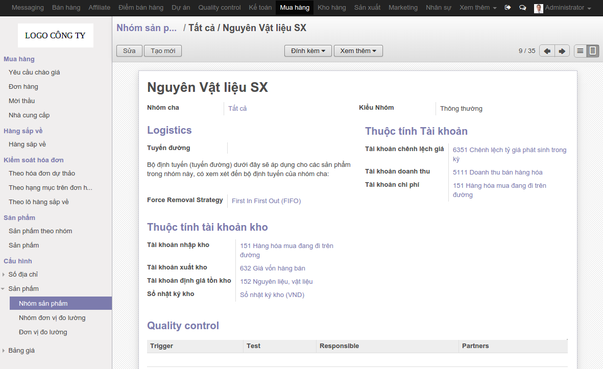

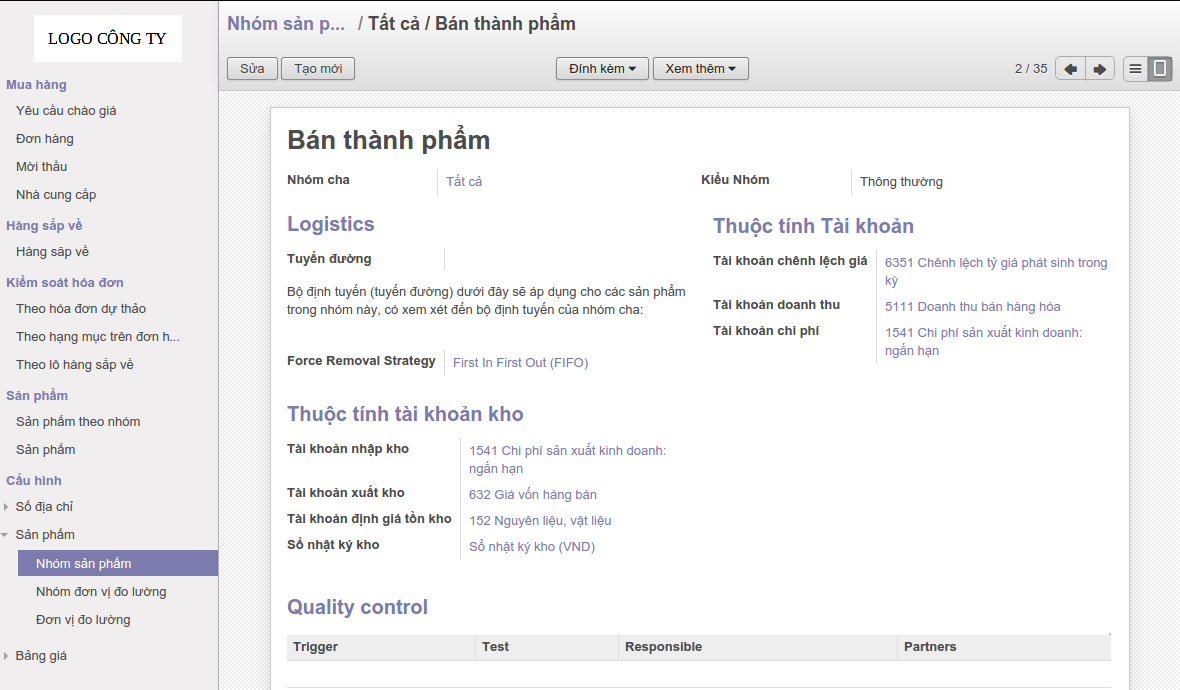

Cái này là do chưa cho phần mềm biết khi xuất nhập kho đối với sản phẩm này thì hạch toán vào tài khoản nào. Do đó, khi xuất/nhập kho nó gây ra lỗi đó.

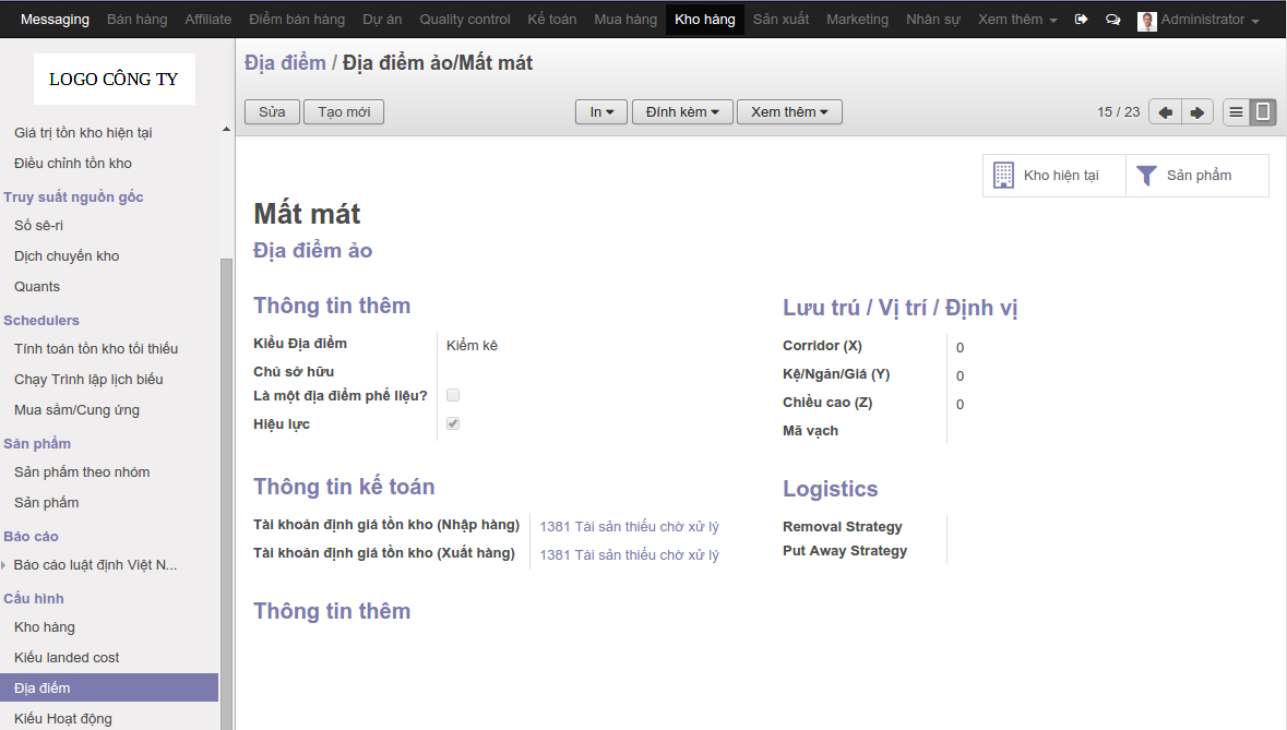

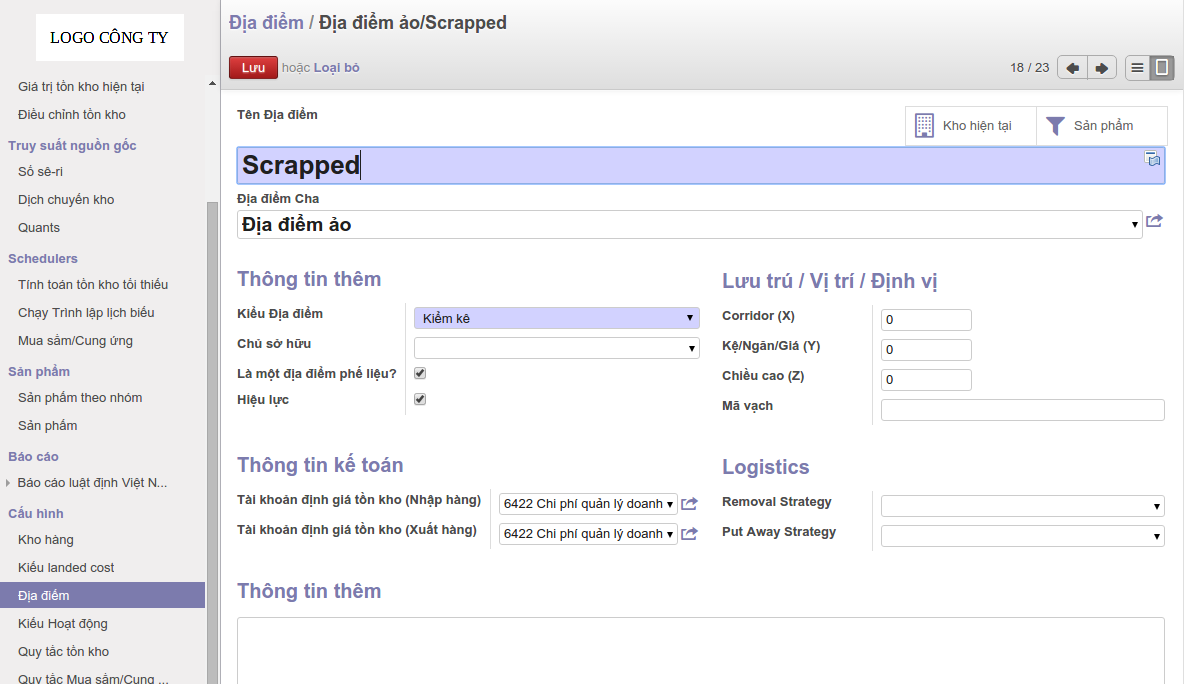

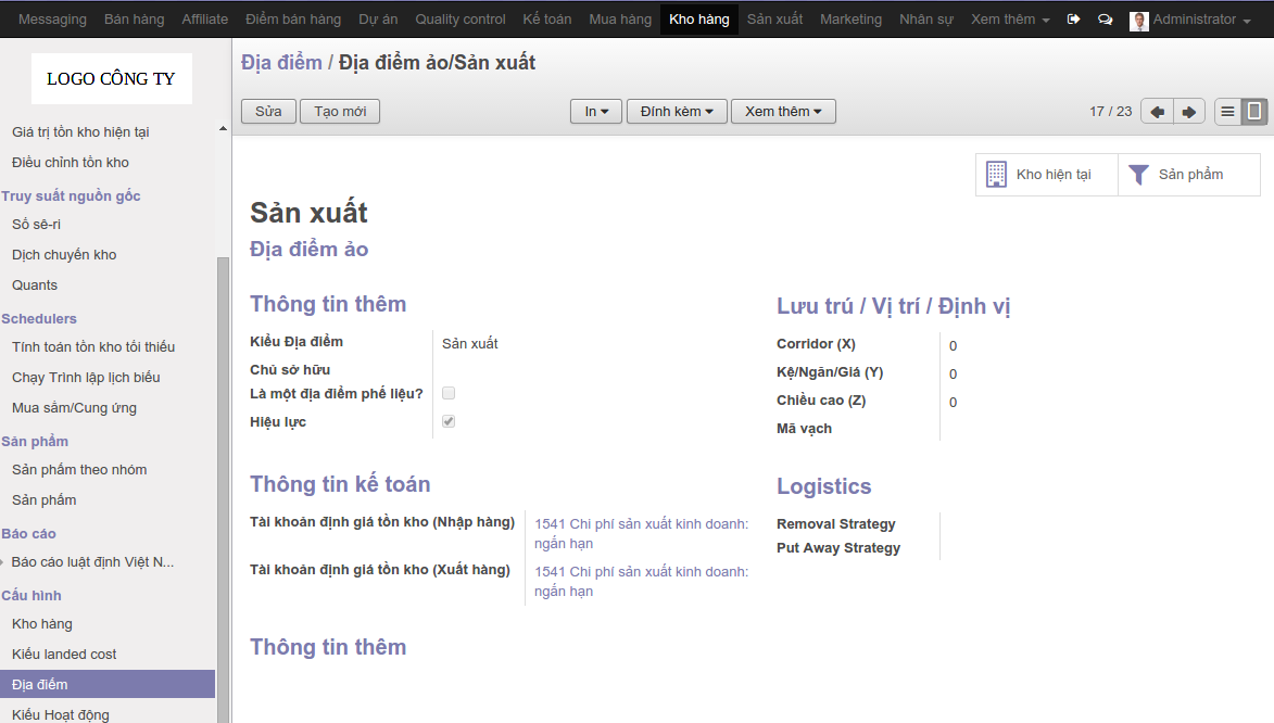

Để phần mềm tự động hạch toán thì bạn cần phải cấu hình tài khoản kế toán cho sản phẩm hoặc cho nhóm sản phẩm mà chứa nó. Trong trường hợp dịch chuyển kho sang các địa điểm có kiểu là kiểu Kiểm kê hoăc kiểu Sản xuất thì nó có thêm ảnh hưởng bởi tài khoản được thiết lập ở địa điểm kho đó.
Cách làm hiệu quả là tạo nhóm sản phẩm rồi đưa sản phẩm vào nhóm thì ít phải cấu hình hơn là làm riêng cho từng sản phẩm. Đối với các địa điểm kho ảo phục vụ tiêu thụ nguyên vật liệu thô và tạo ra thành phẩm, hoặc các địa điểm phục vụ mục đích kiểm soát mất mát/dôi dư thì cần hạch toán trên địa điểm kho luôn.
Có thể tham khảo một cách cấu hình kế toán theo bộ đính kèm dưới đây:
