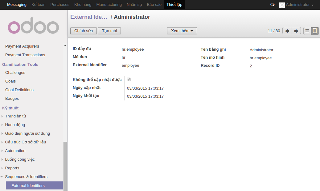

Bản chất của đoạn code trên là khi bạn cài module hr_timesheet thì module này sẽ thêm trường "journal_id" vào model "hr.employee" đồng thời nó sẽ update trường "journal_id" cho nhân viên mặc định có tên Administrator với External ID là "hr.employee".
Lỗi này sẽ xảy ra khi bạn xóa nhân viên Administrator đi (vì hệ thống sẽ xóa cả External ID tương ứng). Lúc đấy đoạn code trên sẽ không còn là update nữa mà sẽ là tạo mới. Đương nhiên đoạn code trên sẽ không thể dùng để tạo mới một Employee được vì nó thiếu rất nhiều trường bắt buộc, trong đó có trường "name".
Để khắc phục lỗi này bạn cần tạo lại External ID "hr.employee", lúc này bạn có thể nâng cấp module hr_timesheet mà không còn gặp lỗi này nữa.

Lỗi này rất khó xác định, bạn có thể cho mình biết bạn đã thao tác những gì mà phát sinh lỗi này hay không. Còn về External ID mà bạn thiếu thì bạn xem hình đính kèm nhé.
