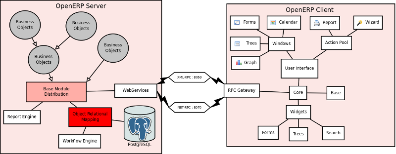

Có phải cái này không bạn? Mình không phải bên lập trình nhưng cũng đang tìm hiểu OpenERP kể từ khi sử dụng ERPOnline.
OpenERP_Client_server
em cũng thấy có mô hình này trong tài liệu hướng dẫn nhưng chưa được rõ lắm. Em rất mong các anh giúp em hiểu rõ hơn về mô hình kiến trúc của OpenERP. Em cảm ơn
Các anh giúp em với ạ :((

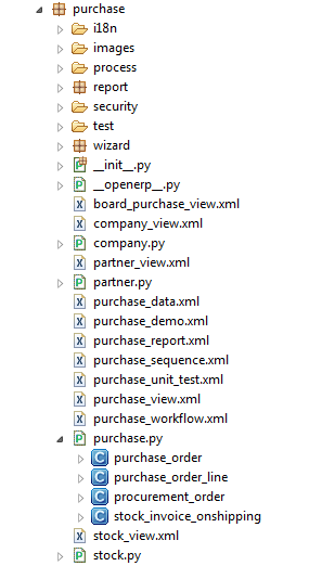

Anh cho em hỏi thêm một chút thế này ạ. Trong module Purchase như hình đính kèm thì các file thể hiện MVC như thế nào. ví dụ phần view là các file .xml, phần controller là các file .py, còn phần model thì tương ứng như thế nào ạ. Em đọc trong tài liệu thấy ghi là phần model là postgreSQL tables nhưng không hiểu lắm ạ. Em cảm ơn anh nhiều!
Đúng như Dũng đã nói, trong trường hợp này có thể hiểu osv là "model". Tất cả các class trong module của OpenERP đều phải truyền osv.osv. Thằng này nó sẽ làm nhiệm vụ "model" như em hiểu.
Tuy nhiên, chúng ta nên hiểu OpenERP gồm 3 tầng: Server - Module - Client. Nguyên tắc của 3 tầng là client (presentation), không truy cập trực tiếp vào Server (Data) mà sẽ thông qua tầng Logic (Module). Đấy là cách hiểu nôm na về kiến trúc tổng thể của OpenERP trên quan điểm của cá nhân mình.

Em cảm ơn anh đã trả lời.
