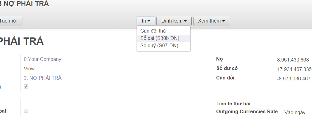

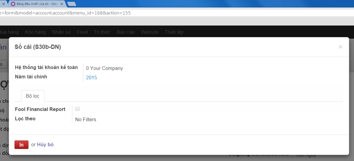

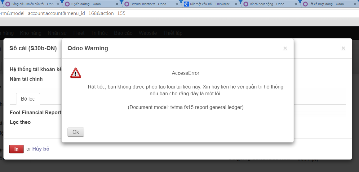

Mình truy cập Kế toán/Cấu hình/ Tài khoản/Tài khoản chọn 1 tài khoản và in sổ quỹ/sổ cái thì không được.

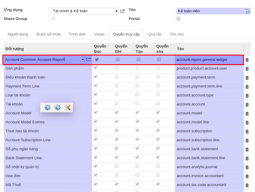

Theo thông báo trên của phần mềm, có lẽ do anh remove mất quyền đọc, quyền tạo trên đối tượng "tvtma.fs15.report.general.ledger". Cách khắc phục rất đơn giản thôi.
  1. Anh truy cập vào menu Thiết lập > Người dùng > Nhóm, tìm đến nhóm mà anh muốn cho In sổ cái (ví dụ: nhóm Tài chính & Kế toán / Kế toán viên) và click vào nút Chỉnh sửa.
  2. Chuyển sang tab "Quyền truy cập", kéo xuống dưới cùng và nhấp chuột vào "Thêm một hạng mục".
  3. Kéo lên trên cùng, tại dấu nhắc con chuột anh nhập từ khóa "tvtma.fs15.report.general.ledger" và chọn bản ghi vừa tìm được.
  4. Tích vào ô "Quyền đọc", "Quyền tạo" (xem hình đính kèm)
  5. Lưu lại và In sổ cái.
