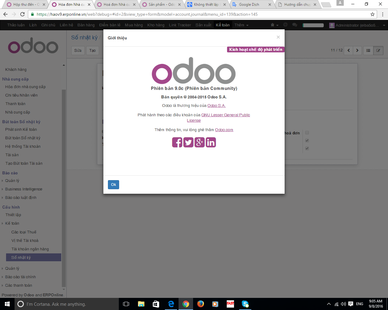

Nếu cài đặt rồi thì bạn phải kích hoạt chế độ nhà phát triển (Vào Administrator -> giới thiệu -> Kích hoạt chế độ phát triển).(Hình 1)

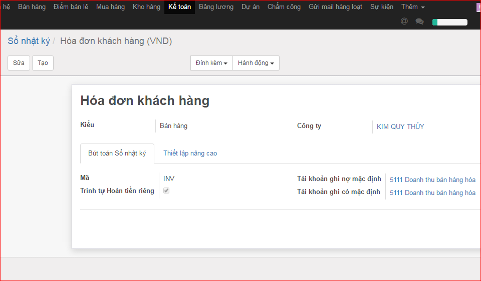

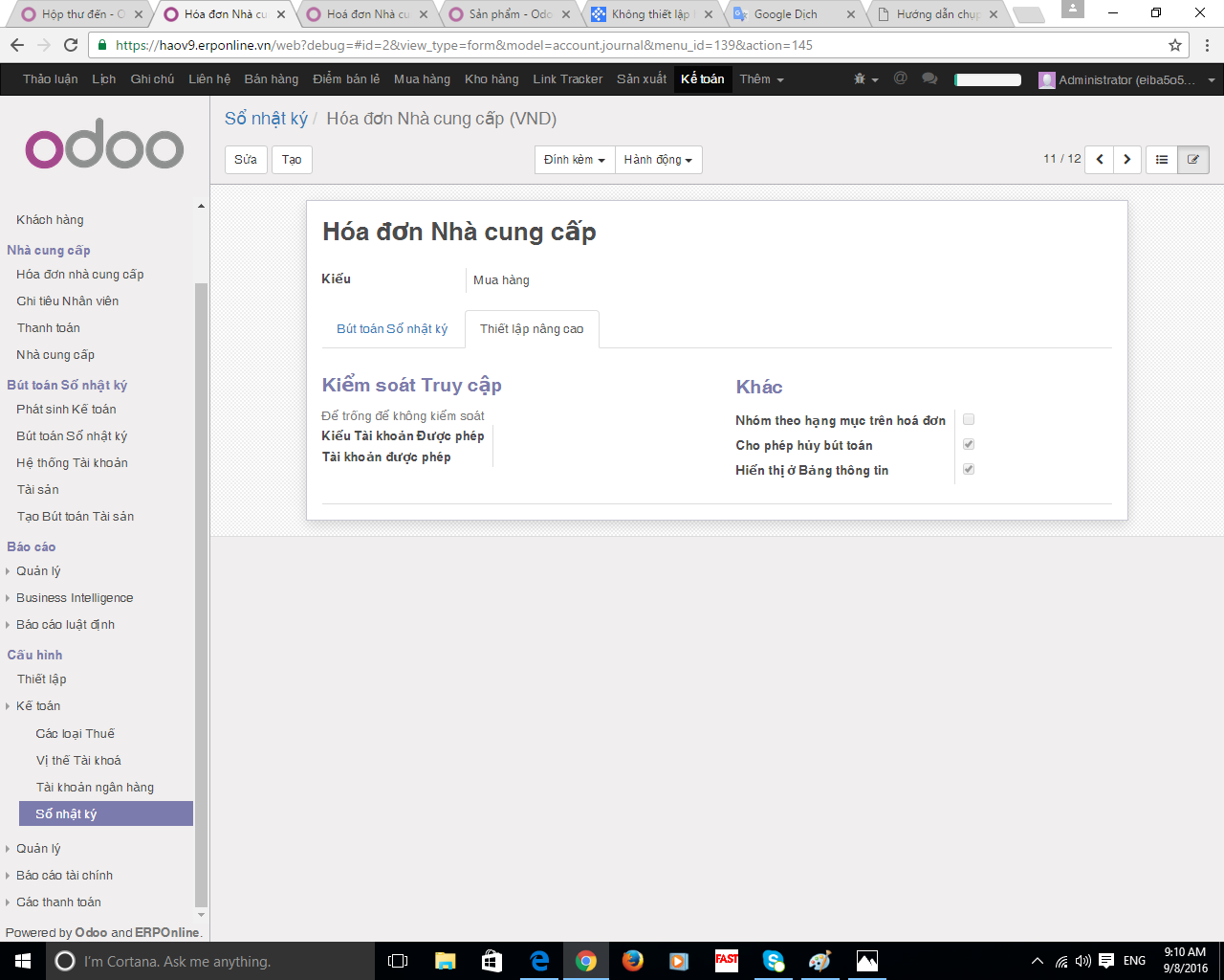

Vào Kế toán -> Cấu hình -> Kế toán -> Sổ nhật ký -> Chọn sổ nhật ký liên quan đến hoá đơn của bạn (Ví dụ như sổ nhật ký hoá đơn nhà cung cấp -> chọn sang tab thiết lập nâng cao -> tích vào ô cho phép huỷ bút toán). (Hình 2)

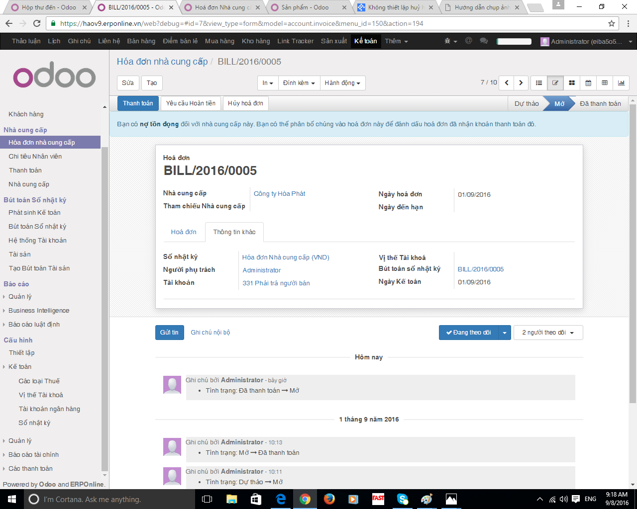

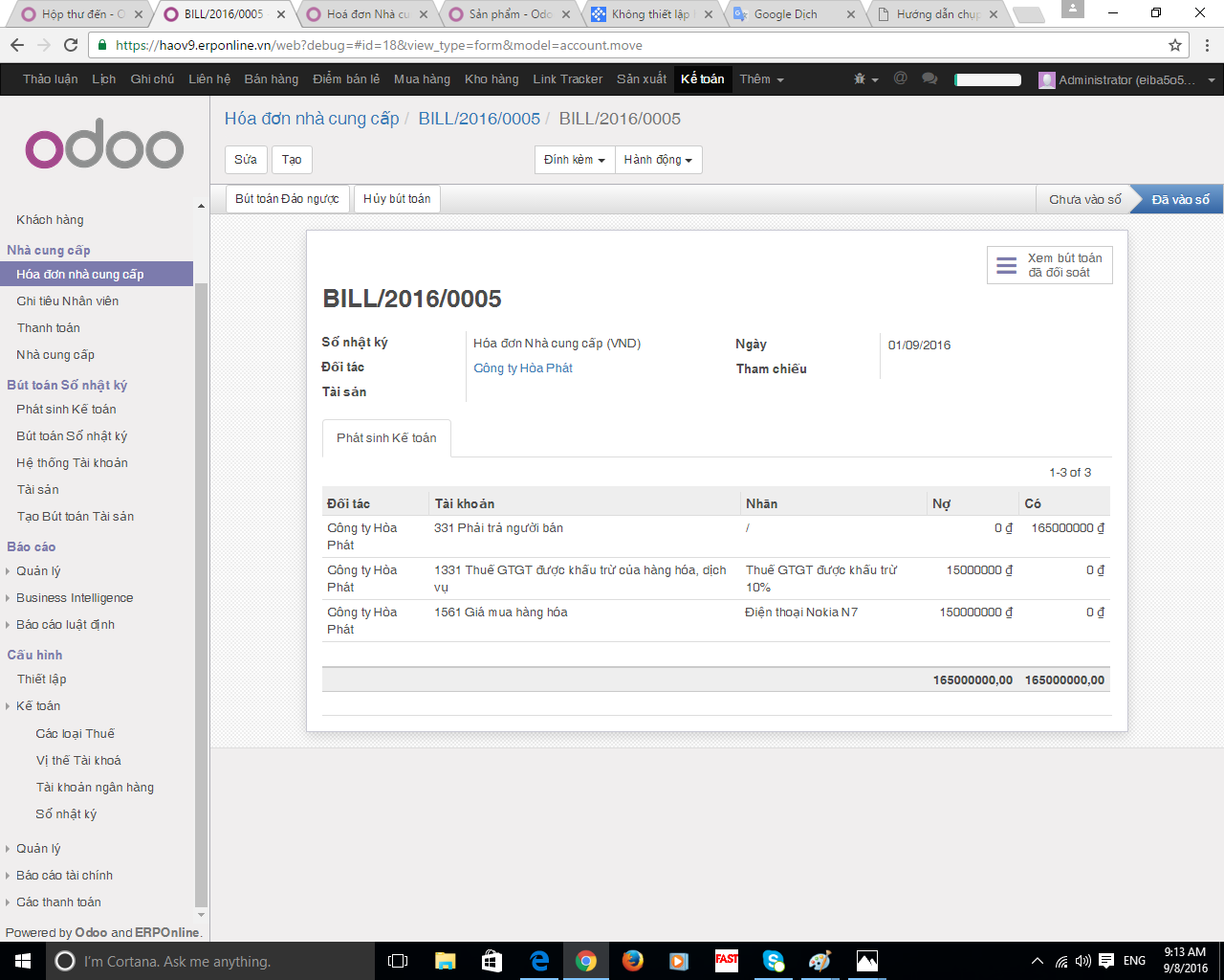

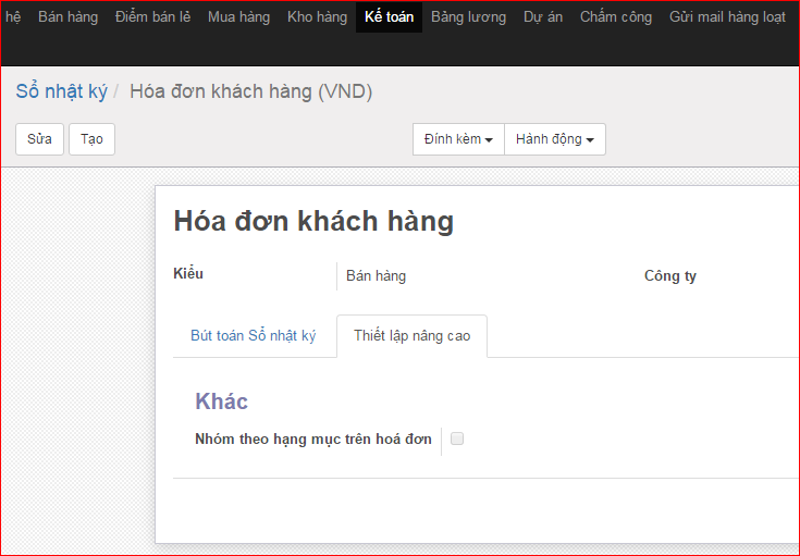

Bạn vào hoá đơn cần sửa -> kích sang tab thông tin khác -> Kích vào bút toán sổ nhật ký -> Chọn huỷ bút toán -> Trên form gia diện đó bạn kích chọn vào xem bút toán đã đối soát (Hình 3) -> Tìm đến hành động bỏ bút toán đã đối soát (Hình 4) -> Tích vào chưa đối soát.

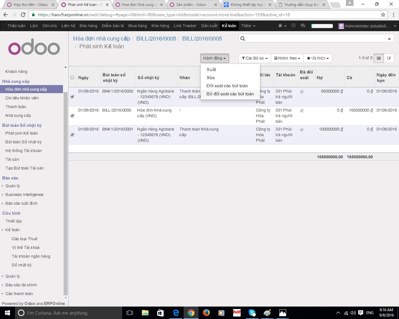

Bây giờ bạn quay lại hoá đơn đó -> chọn Huỷ hoá đơn (Hình 5) -> Thiết lập về dự thảo. Như vậy bạn có thể sửa lại đơn giá của sản phẩm. (Các trường hợp hoá đơn khách hàng cũng tương tự)

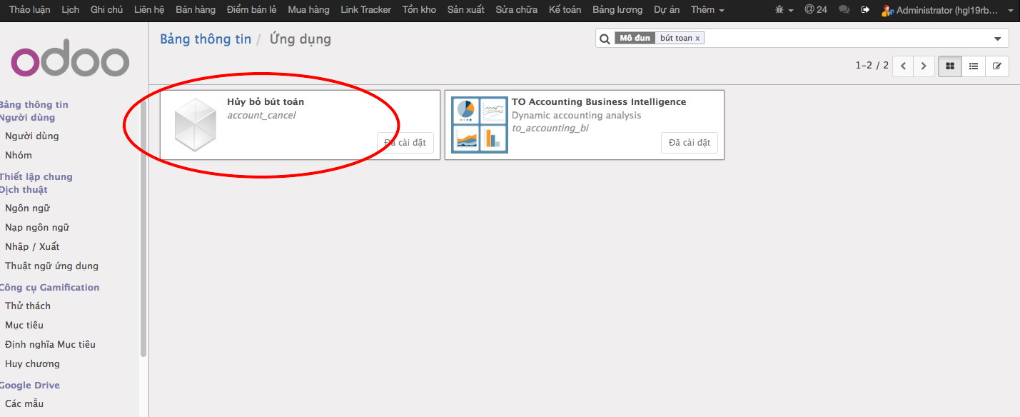

Khi bạn tìm kiếm 1 module, thường nếu bằng Tiếng Việt sẽ có sự sai biệt về vị trí dấu câu. Ví dụ: Huỷ và Hủy. Vì vậy để chuẩn xác, bạn có thể tìm theo tên kỹ thuật hoặc bạn có thể tìm chữ "bút toán".
Tên kỹ thuật của module này là: "account_cancel". Bạn xem hình đính kèm.

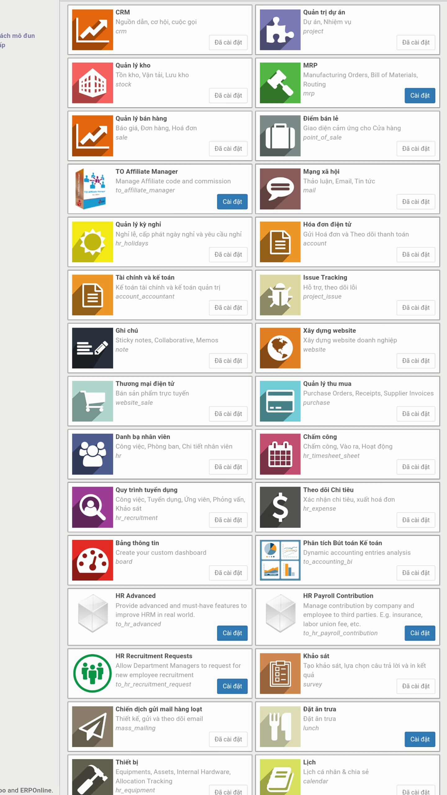

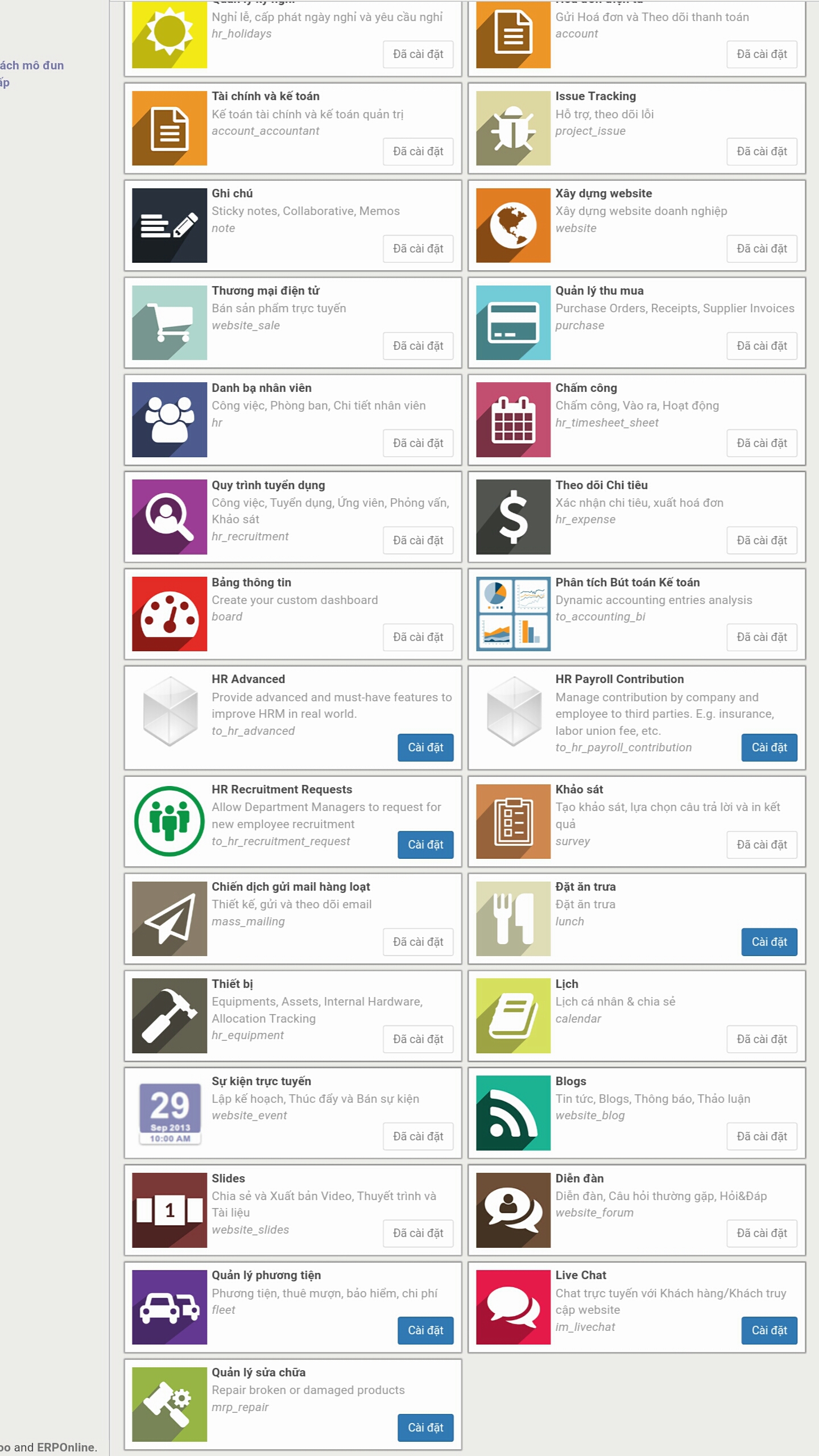

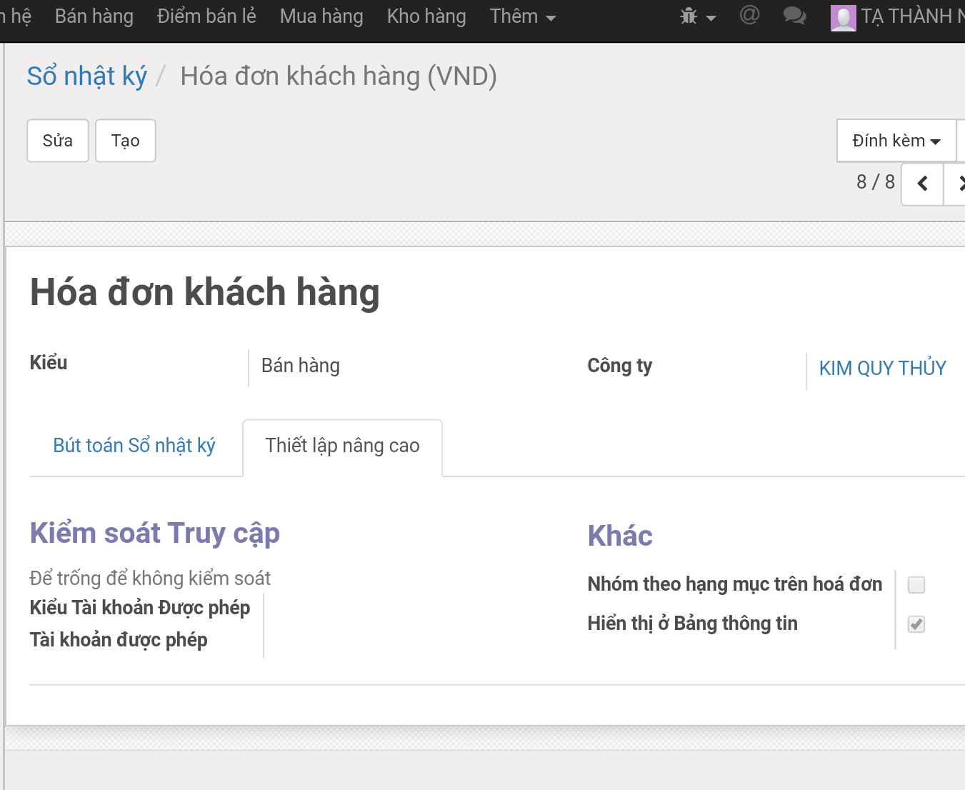

Xin chào! Tôi đã làm theo hướng dẫn: kích hoạt chế độ phát triển, Tôi đã cài đặt gần hết các modum ,nhưng không tìm thấy modum cho phép hủy bút toán trong ứng dụng.
Xin được hướng dẫn.
