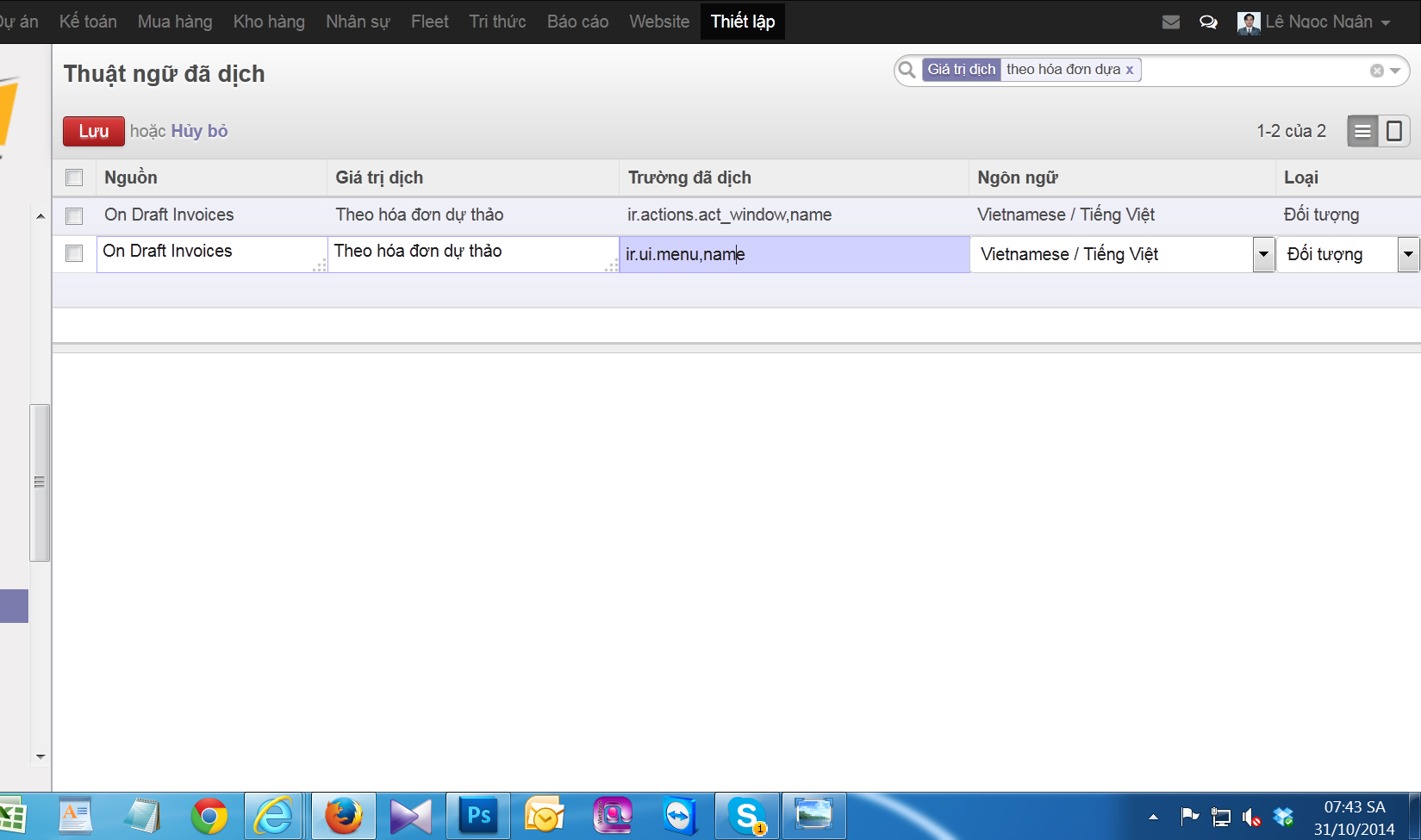

Không lưu được thuật ngữ đã dịch
Chuyển sang bản 8.0 mình thấy các thuật ngữ dịch rồi mà không lưu lại được,
Các bạn xem trong file đính kèm nhé. Thanks.

Giá trị ir.ui.menu,name là giá trị kỹ thuật, để phần mềm biết được thuật ngữ đó thuộc đối tượng nào? trường nào? Vì vậy bạn chỉ nên quan tâm tới trường "Giá trị dịch" thôi. Còn những trường khác bạn nên giữ nguyên, trừ khi bạn nắm được sâu về kỹ thuật hãy can thiệp vào nó.

Bạn đừng tạo mới bản ghi khác. Chỉ cần điền giá trị dịch vào trường "Giá trị dịch" là được.

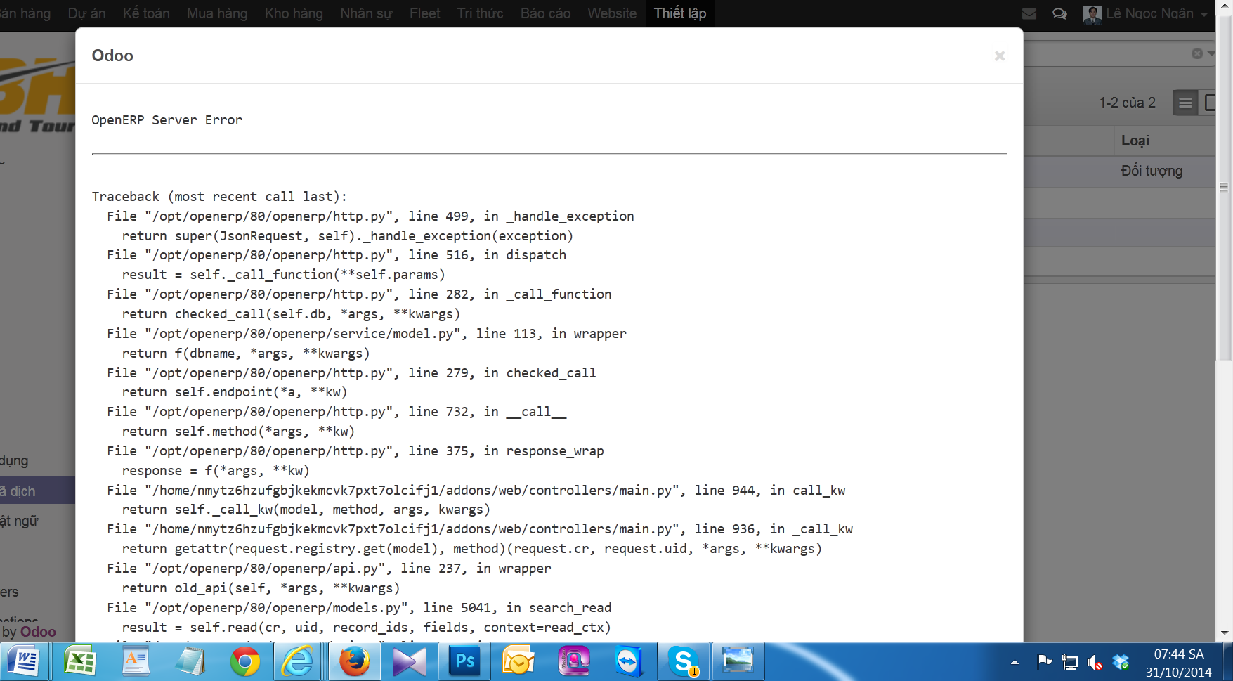

Tình hình là sau khi mình dịch luôn cả trường ir.ui.menu,name thì thấy báo lỗi.
Giờ search lại các thuật ngữ liên quan: Theo hóa đơn dự thảo; theo hóa đơn dựa theo; on draft invoice… thì ra cái màn hình lỗi như sau:
OpenERP Server Error

  File "/opt/openerp/80/openerp/addons/base/ir/ir_translation.py", line 177, in _get_src
    model_name, field = record.name.split(',')
ValueError: need more than 1 value to unpack

Ý em là bác dịch cái giá trị dịch của trường có tên như thế. Không phải đổi tên nó đi :D
Bài trả lời tốt nhất
Hi anh. Anh cần dịch trường ir.ui.menu,name. Hoặc dịch cả hai luôn là được.
Cái này chắc lỗi typo của bên em!
