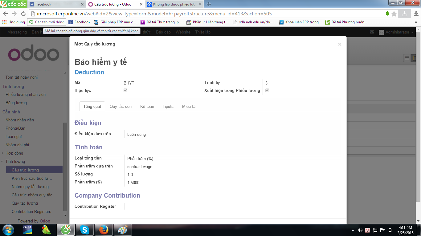

đây ad

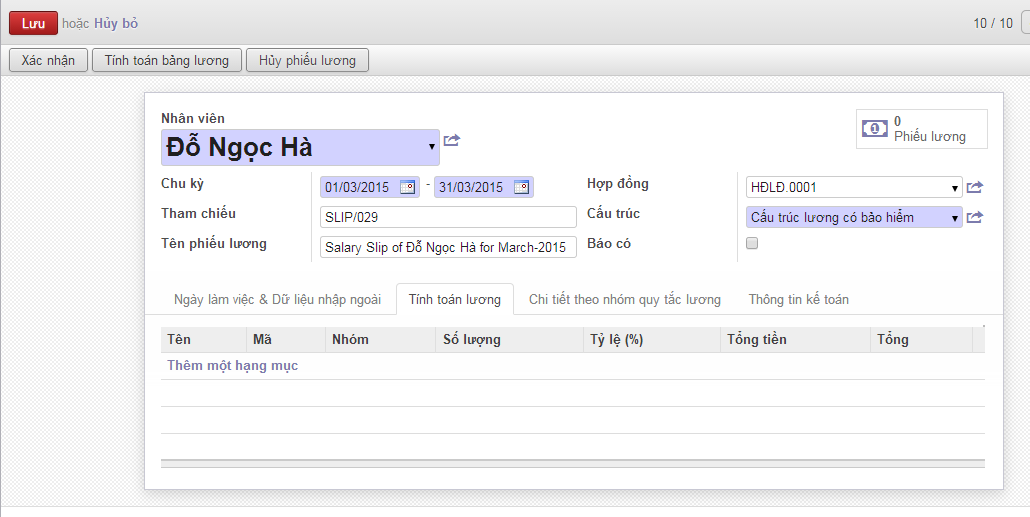

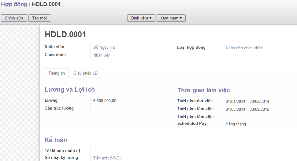

@ bạn Quý,
Theo như hình 1, phần hợp đồng của bạn thiếu thông tin cấu trúc lương. Và khi bạn lập phiếu lương mới chọn cấu trúc lương thủ công ( Thường nếu hợp đồng có thông tin sẵn thì phần mềm sẽ tự điền cho bạn). Vì vậy khi bạn Tính toán lương không ra kết quả.
Cách giải quyết: Bạn vào HĐLĐ.001 ===> chỉnh sửa ===> Chọn cấu trúc lương ===> save
Sau đó bạn lập lại phiếu lương mới cho nhân viên đó.
Trong quá trình thực hiện nếu còn vướng mắc gì chúng ta sẽ cùng trao đổi thêm nhé!

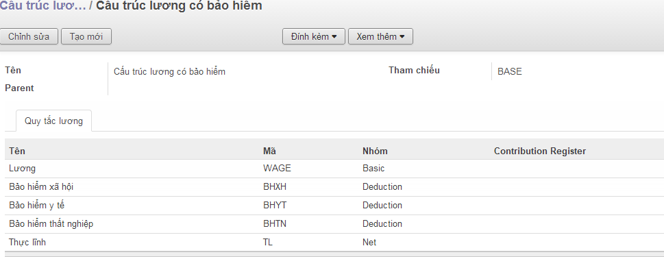

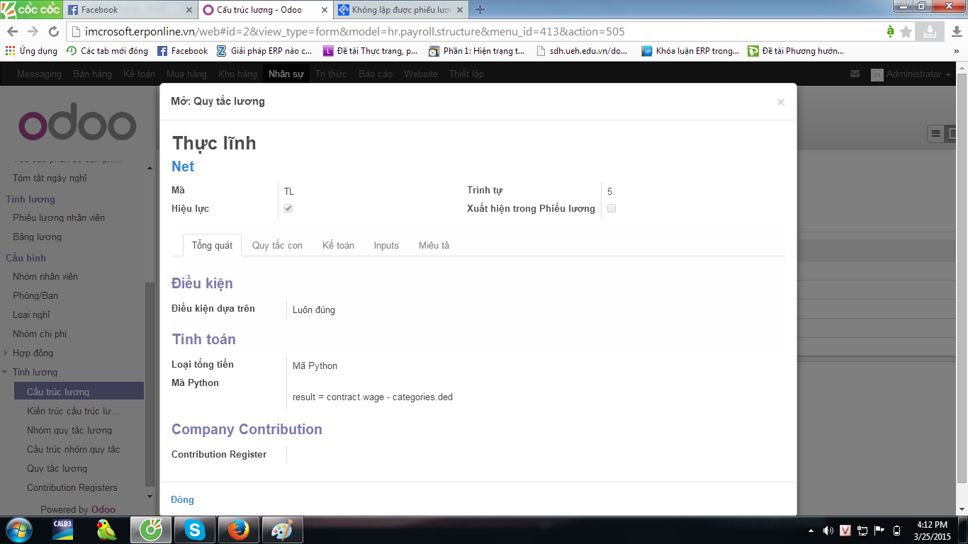

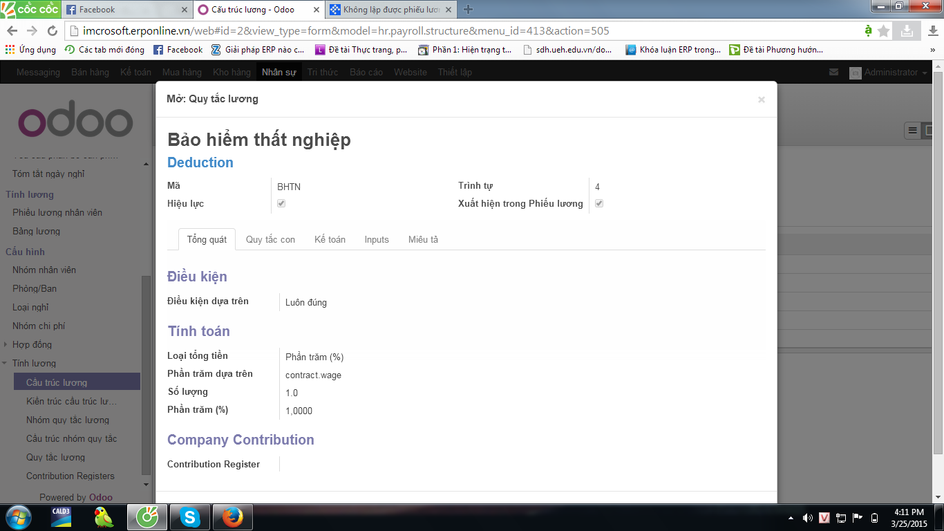

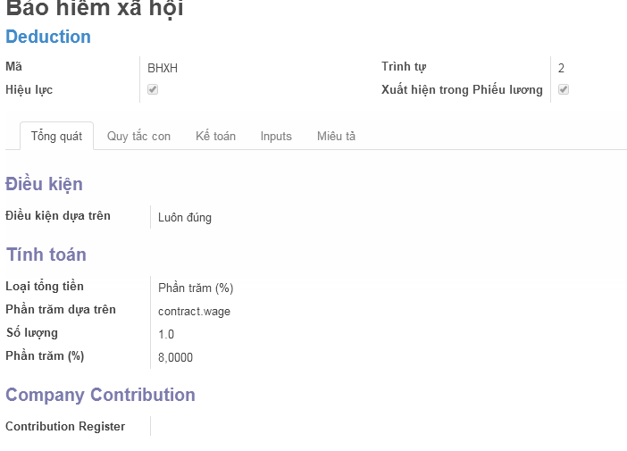

Bạn kiểm tra và chụp giúp mình hình của hợp đồng lao động HĐLĐ.001
Phần cấu trúc lương là bạn tự xây dựng hay dùng các bản mẫu của ERPOnline. Bạn cho mình cả hình cấu trúc lương nữa nhé!
e click "tính toán bảng lương" rồi click tab "Tính toán lương". Trong tab "tính toán lương" hoàn toàn không có phiếu lương của nhân viên ad ạ. Ad xem nó bị làm sao giúp e với. E cảm ơn ad
