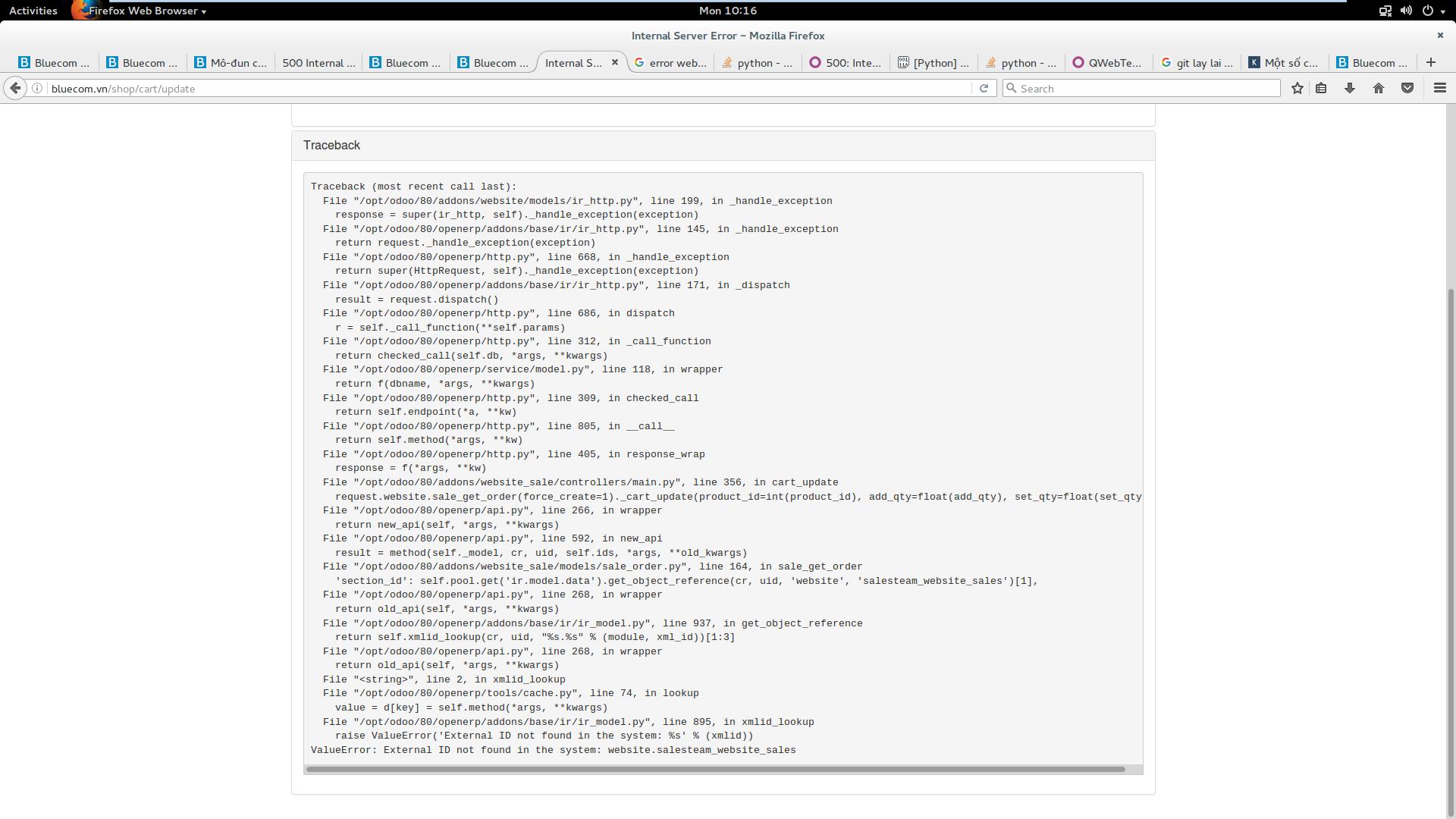

Chào anh chị, em bị gặp lỗi khi bấm nút mua hàng thì bị lỗi External ID not found in the system: website.salesteam_website_sales. Các A/C có biết đây là lỗi gì, khi nào thì gặp và các sửa lỗi này không ạ ? Mong được mọi người giúp đỡ ạ :(
error

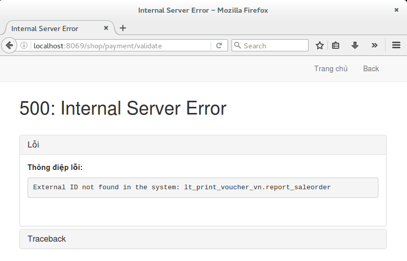

Cảm ơn anh nhé, em còn gặp một lỗi là: khi đặt hàng sp có giá bán là 0đ thì đến bước pay now báo lỗi External ID not found in the system: lt_print_voucher_vn.report_saleorder ; trong khi sản phẩm khác có giá bán khác 0 thì vẫn bình thường ạ. Vậy đây là lỗi gì, xảy ra khi nào và cách sửa thế nào vậy anh?
Capture
Bạn xoá mất đội bán hàng có tên "Website Sales" nên nó bị vậy
Vậy phải thiết lập lại như thế nào vậy a?
nguyen dang viết:
Chắc bên bạn có ai đó cung cấp cho cái module lt_print_voucher_vn, trong module này có dùng report có tên lt_print_voucher_vn.report_saleorder. Và chắc ai đó thấy… ngứa con mắt nên xoá mất rồi (nếu như không phải do module ấy code bị lỗi).
Anyway, hình như các bạn giống hệt mình hồi năm 1999~2000, khi mới tiếp xúc với máy tính lần đầu tiên. Hồi ấy trong ổ C: có gì đó mà mình ngứa mắt là mình xoá tuốt, hậu quả là máy tính đi bệnh viện liên tục :D
Mình xem hệ thống của bạn thì thấy bạn đang dùng Odoo 8. Bạn thử giải nén file đính kèm này rồi import vào xem có fix được lỗi không.
