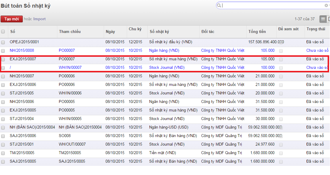

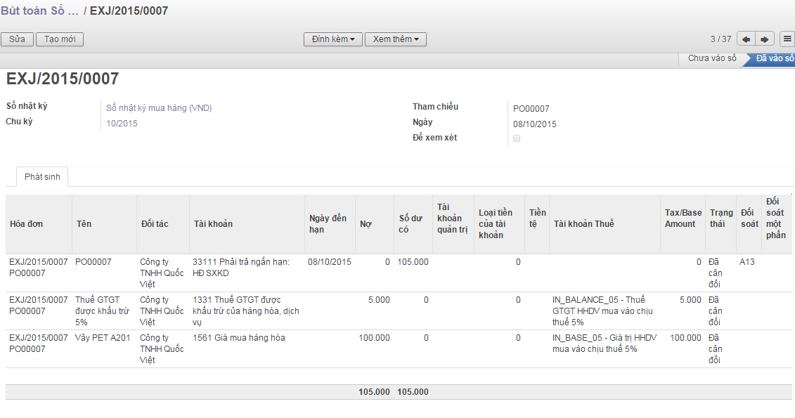

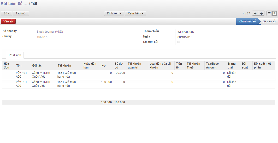

Sau khi tôi thực hiện đấy đủ các bước mua hàng thì hệ thống tạo 02 bút toán như sau:
Bút toán 1:
Ghi Nợ 156
Có 156
Bút toán 2:
Nợ 1561
Nợ 1331
Có 331
Bình thường bên tôi chỉ tạo 1 bút toán thứ 2 là đủ rồi. Có thể thay đổi vấn đề này không?
Và làm như thế nào ?

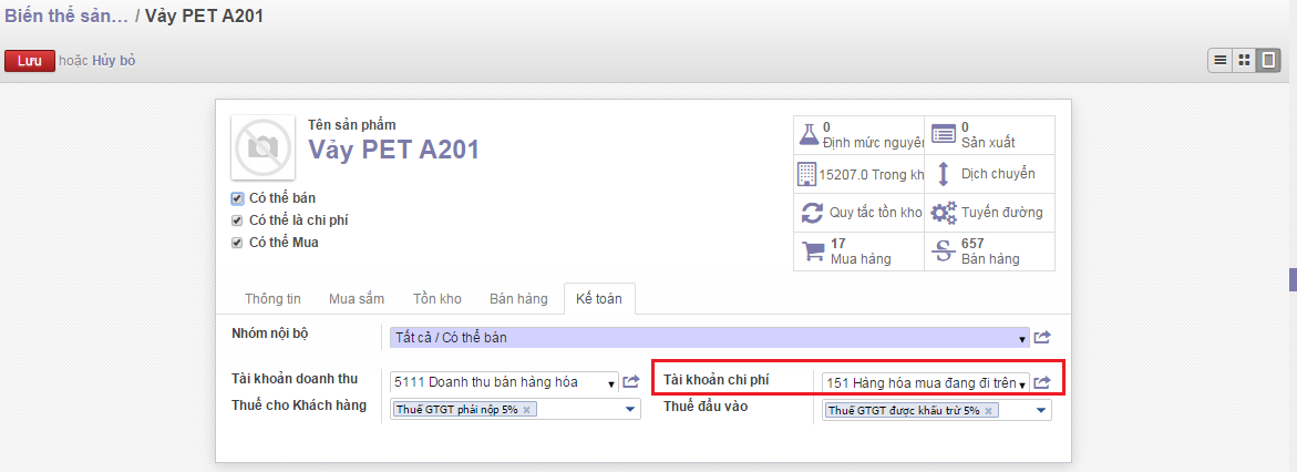

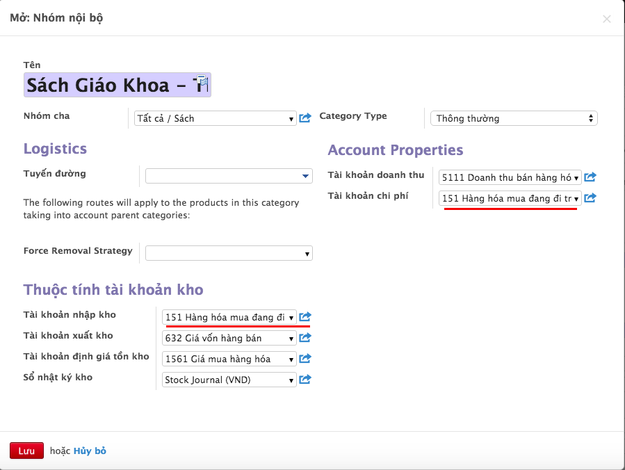

Sau khi xem xong các hình mô tả của anh thì em thấy rằng phần cấu hình kế toán trong nhóm sản phẩm của anh chưa đúng. Vì phần mềm ERPOnline hành xử hơi khác một chút. Anh cấu hình lại theo hình em đính kèm và kiểm tra lại xem có đúng không anh nhé!
Anh lưu ý phần gạch chân đỏ trên hinh. 2 tài khoản này phải trùng nhau.
Ngoài ra anh có thể đọc thêm tào liệu tham khảo phần tài chính tại đây!
cau hinh nhom sp

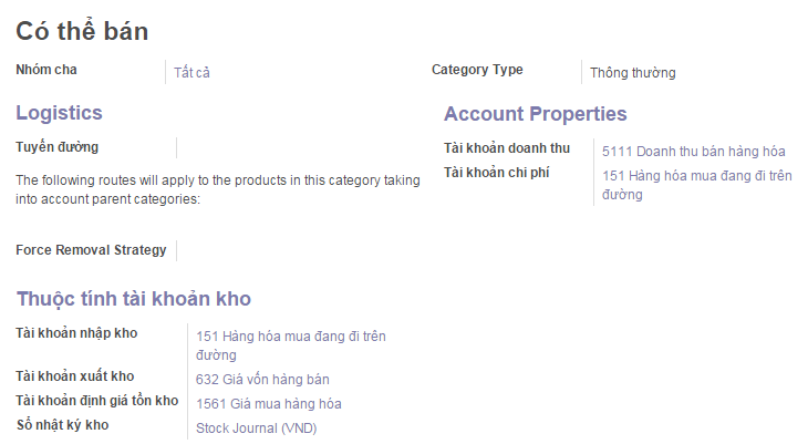

Tôi thực hiện trên bản dùng thử của ERPONLINE
Stock_journal
Supplier_invoice
Journal_entries
Categories
Tôi đã thử cấu hình như hình ảnh dưới và đảm bảo hạch toán như đã đề cập:

Config_categories
Config_product

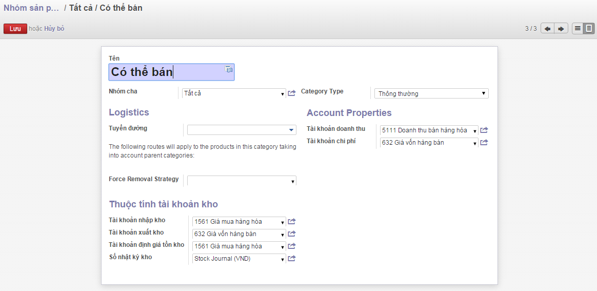

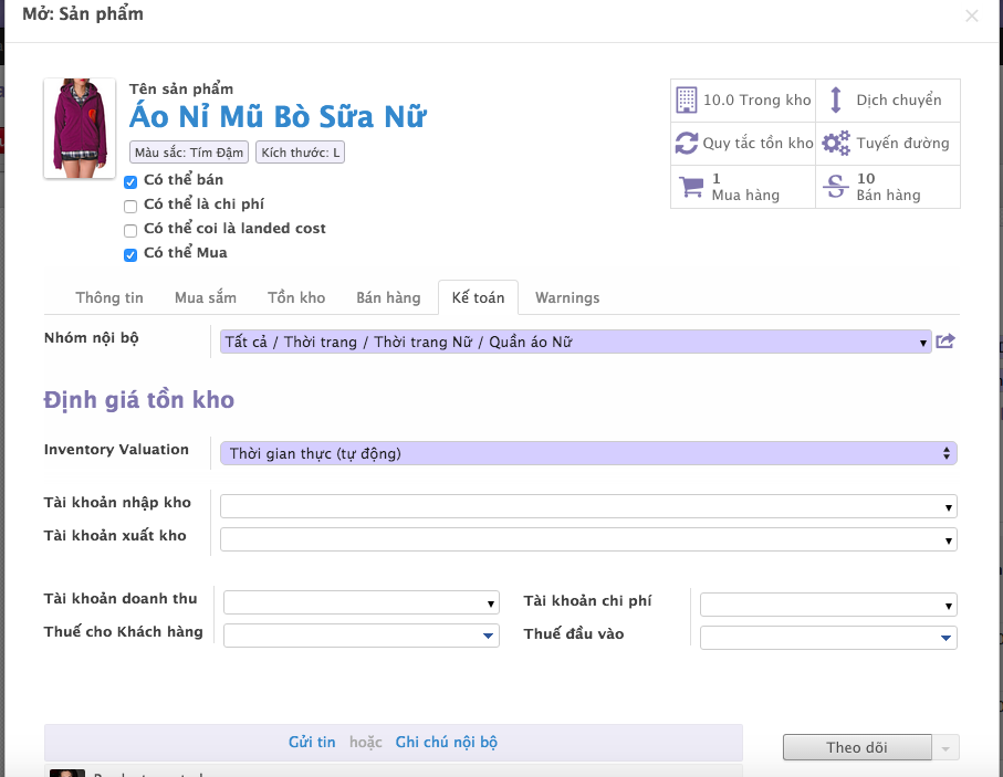

Chào anh,
Không biết anh làm quy trình mua hàng trên các bản demo của ERPOnline hay là trên bản dùng thử của anh? Nếu được anh có thể chụp giúp em hình của hoá đơn mua hàng, bút toán và cấu hình trong tab kế toán của form sản phẩm hoặc nhóm sản phẩm của sản phẩm đó. Ví dụ như hình đính kèm:
form nhom sp
form sp
