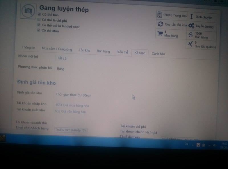

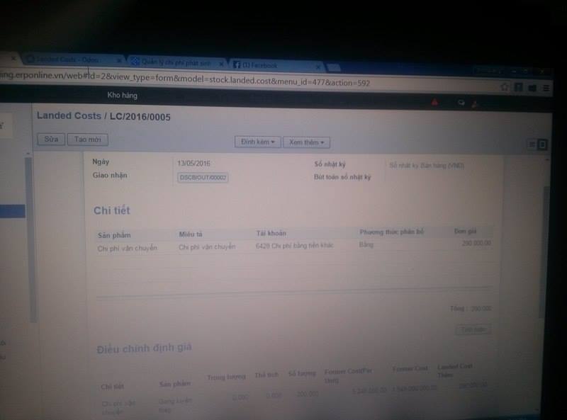

add ơi cho em hỏi em muốn kê khai cp vận chuyển phần landed cost nhưng em làm theo hướng đẫn và không có phần thời gian thực tự động của sản phẩm (tab kê toán)
Sản phẩm phải được cấu hình kiểu là kiểu Có thể lưu trữ (stockable) thì mới có phần hạch toán xuất nhập kho tự động đó.

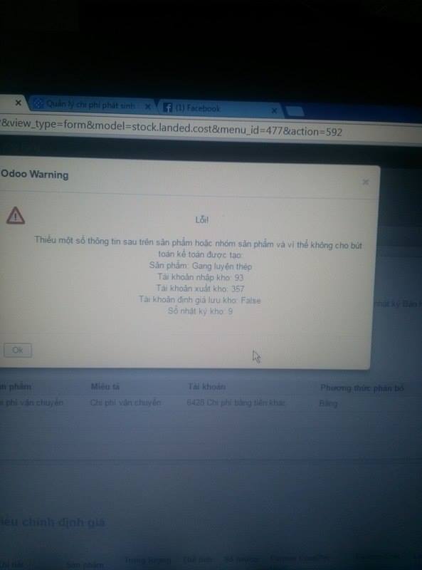

Add ơi ,em làm giống thế nhưng nó báo lỗi không xác nhận được

Chưa cấu hình xuất nhập kho hạch toán thế nào nên phần mềm nó không tạo được bút toán kế toán và nó báo lỗi như vậy. Xem topic mình vừa hướng dẫn việc này ở đây.
Mà để chụp màn hình thì có thể nhấn phím Print Screen. Ai lại lấy điện thoại chụp mờ tịt thế kia :p
