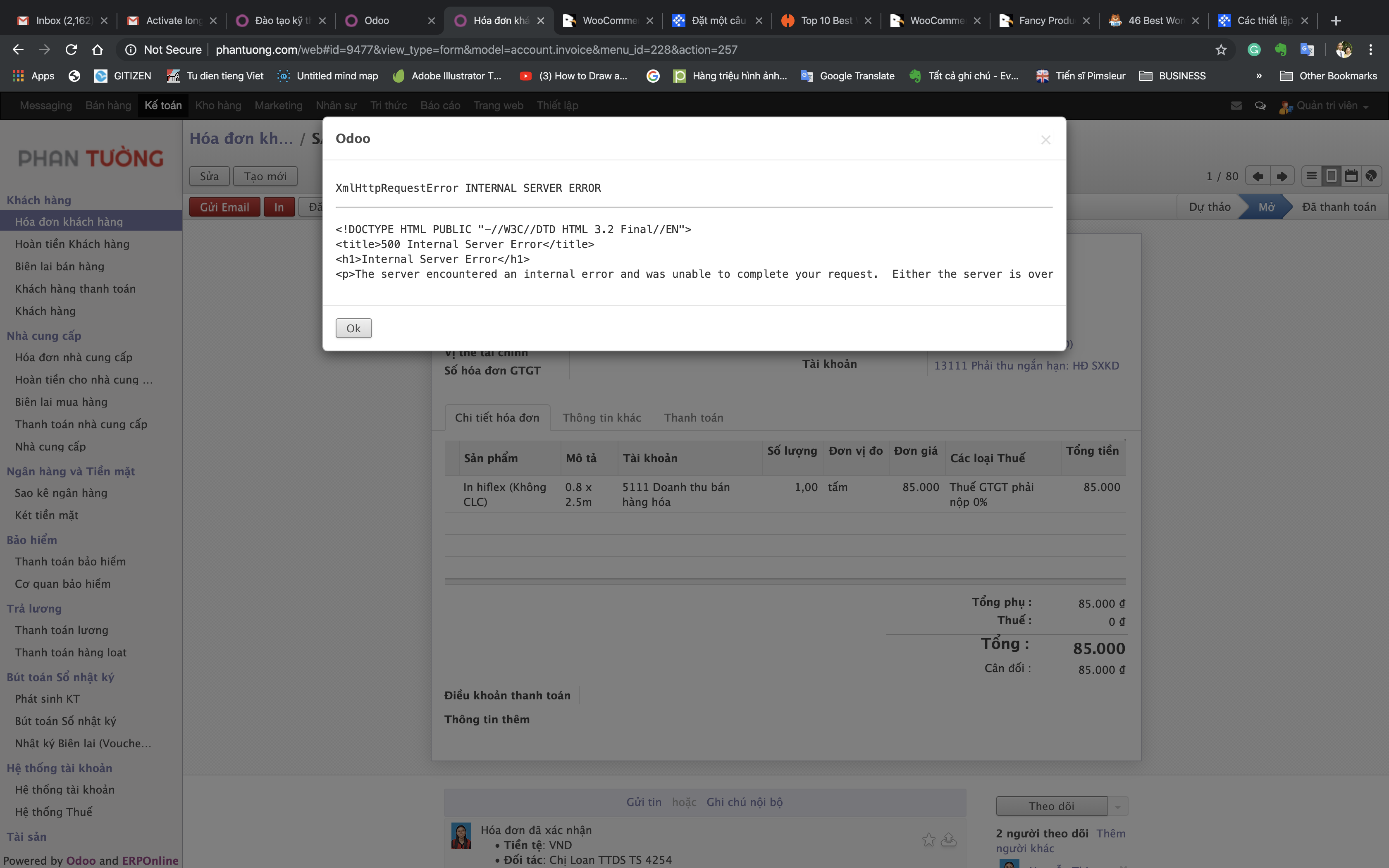

Mấy ngày nay trang kê toán Erp phantuong.com bên mình vào cứ bị lỗi INTERNAL SERVER ERROR không thể hoạt động được
Rất mong ErpOline hỗ trợ sửa dùm.
Xin cảm ơn.
Screen Shot
Cảm ơn sự hỗ trợ nhiệt tình và kịp thời của đội ngũ hỗ trợ Erponline.vn
Đã xử lý xong, do việc cài/gỡ các module vấn còn dở dang nên bị lỗi khắp nơi.
Lẽ ra em sẽ tính thêm phí anh vì 2 lý do sau:
  1. Lỗi do anh tạo ra khi gỡ các module kho/mua rồi cài lại. Odoo 8 không xử lý tốt tình huống này và khi cài lại thì gây lỗi do nó tạo lại sổ nhật ký kho mà lần cài trước đã tạo rồi.
  2. Phiên bản anh đang sử dụng là Odoo 8, đã chính thức hết vòng đời từ 10/2017 và ERPOnline ngừng hỗ trợ từ 3/10/2019.
Anh nên xem xét nâng cấp lên phiên bản còn đang hiệu lực (như đã báo giá cho anh), hoặc nếu vẫn tiếp tục sử dụng bản 8 cho đến khi các trình duyệt lúc đó ko hỗ trợ nữa thì thôi. Từ giờ trở đi, anh ko nên cài thêm hay gỡ bỏ gì đó. Phần mềm đã hết vòng đời rồi, không nên động chạm điều chỉnh gì nó nữa. Hoặc em sẽ tính phí khắc phục nếu phải thực hiện việc khắc phục như lần này.
