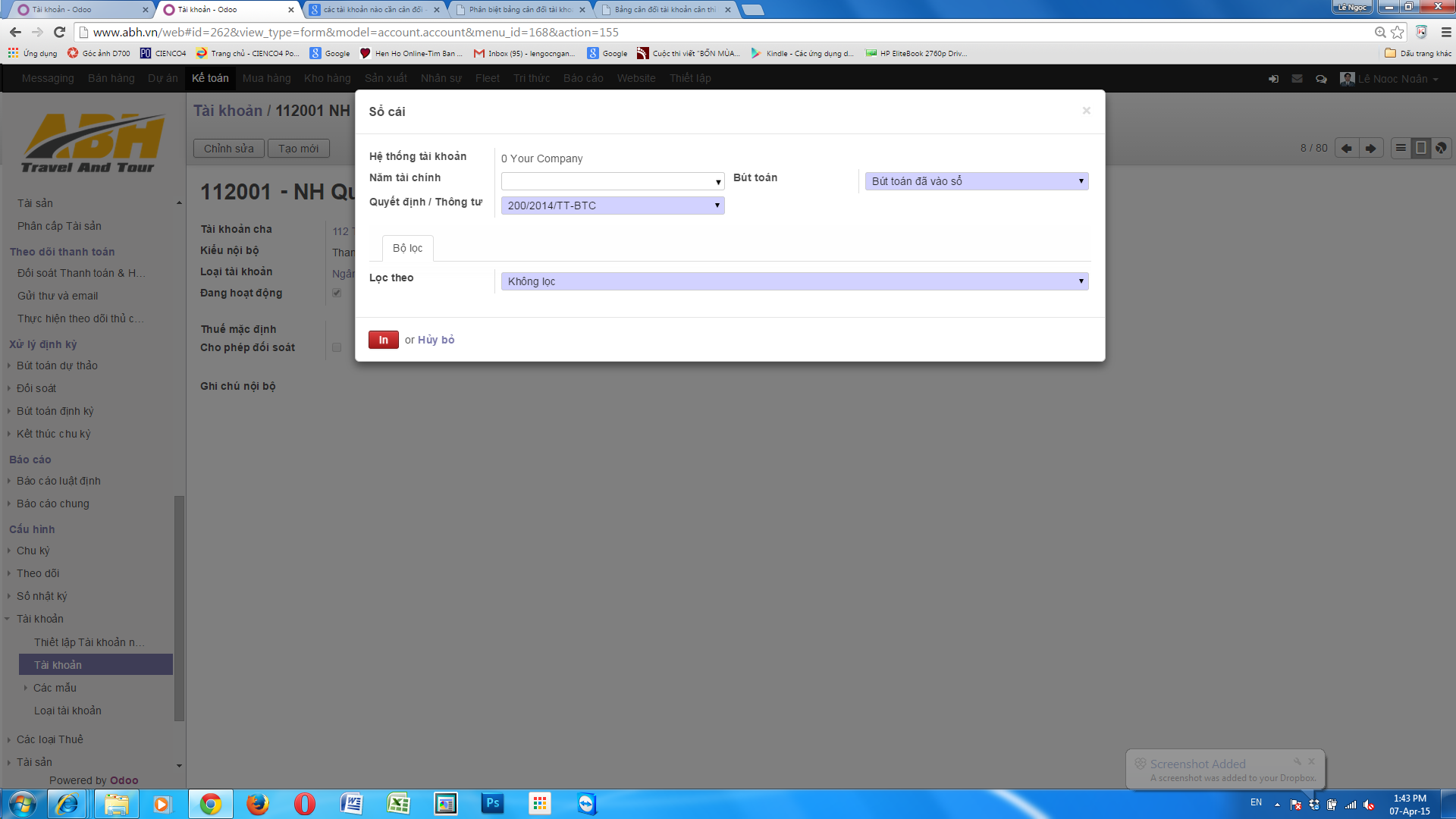

In sổ cái tài khoản không chọn năm thì báo lỗi
Mình vào Kế toán/Cấu hình/Tài khoản/In sổ cái.
Nếu không chọn năm tài chính (mục đích để in tất cả các bút toán của các năm) thì thấy báo lỗi, nếu chọn năm thì in được bình thường. Đây có phải lỗi không ạ.

QWebException: "invalid input syntax for integer: "account.fiscalyear(1,),account.fiscalyear(2,)"
LINE 9:                     AND (p.fiscalyear_id IN ('account.fiscal…
" while evaluating
'o.get_report_opening_balance(data) == 0'
Screenshot
Không phải lỗi anh ạ. Chỗ này bắt buộc phải có năm tài chính, mặc định phần mềm nó sẽ điền năm tài chính gần nhất.
Tuy nhiên, cách xử lý của nó với trường hợp người dùng cố tình xóa năm tài chính thì chưa được thân thiện lắm. Đáng lẽ nó sẽ phải hiển thị cái cảnh báo khác thân thiện với người dùng thay vì cái cảnh báo sặc mùi kỹ thuật thế kia :D
