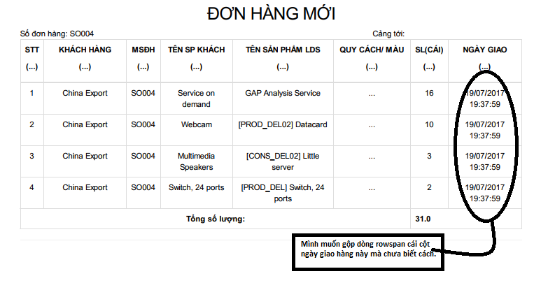

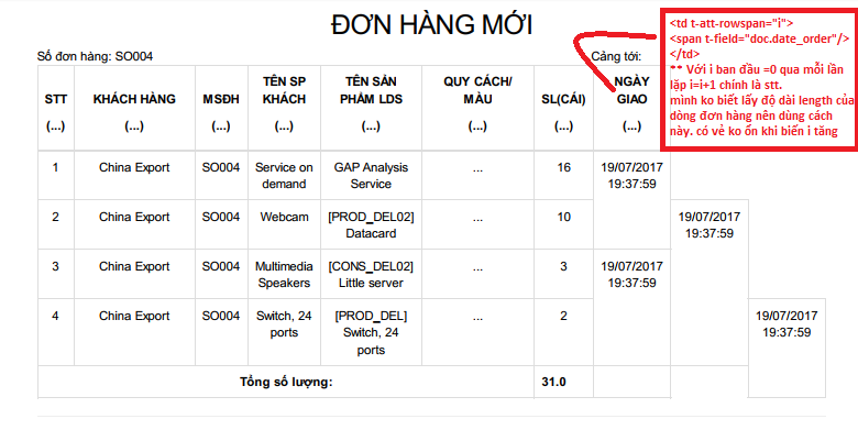

Vấn đề của mình là gộp dòng, mình lấy 1 cột "ngày giao" để minh họa.
Vướng mắc : Xác định độ dài của dòng đơn hàng chưa biết nên dùng theo kiểu lấy biến số thứ tự để làm số dòng gộp rowspan,
Nếu như mình viết như thế này thì kết quả sẽ như hình.
rowspan 12
bác nào có cách giải quyết không? giúp mình với.

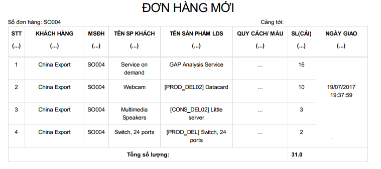

Và kết quả mình muốn là như hình kq.png ạ
kq
—***** i ban đầu =1 chứ không phải =0 ạ, viết nhầm vào ảnh.

em cái này là cái demo ạ, em muốn gộp 1 hàng bất kì và lấy 1 cột đó làm giả sử test, chứ chưa nói đến vấn đề đúng hay sai ở đây. vấn đề là cách gộp 1 cột ạ.
cái biến i đó em làm đc rồi mà. bác k thấy cái số thứ tự em làm à, :D
nhưng cho nó rowspan=i thì nó nhảy ra 1 cột từ dòng thứ 2.
nãy em có vọc tìm đc cái cách không phải dùng i nữa mà dùng hàm len(layout_category['lines']) bộp phát ăn ngay đc độ dài của dòng đơn hàng luôn,
nhưng vẫn chưa giải quyết được, nó vẫn nhảy thêm 1 cột từ dòng thứ 2.
cái cột gộp này nó vẫn nằm trong vòng lặp nên nó mới nhảy thêm cột nữa.
tách nó khỏi vòng lặp thì báo lỗi.

Làm 1 một vòng lặp để đếm số đơn hàng là ra được i.
Ngoài ra, Ngày giao hàng là commitment_date, không phải là date_order.

Nếu đa có i rồi thì vấn đề còn lại chỉ là table thôi. Chạy thử đoạn sau xem:
<table class="table">
	<thead>
		<tr>
			<th>#</th>
			<th>xxxxxx</th>
			<th>Giao hang</th>
		</tr>
	</thead>
	<tbody>
		<tr>
			<td>Something here</td>
			<td t-att-rowspan="i">Something here</td>
		</tr>
		<tr>
		</tr>
		<tr>
		</tr>
		<tr>
		</tr>
		<tr>
		</tr>
	</tbody>
</table>
