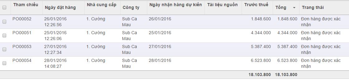

- PO00051 QTY 5.430 PRICE 800 VALUES 4.344.000
- PO00052 QTY 2.370 PRICE 780 VALUES 1.848.600
- PO00053 QTY 6.570 PRICE 820 VALUES 5.387.400
- PO00054 QTY 7.860 PRICE 830 VALUES 6.523.800

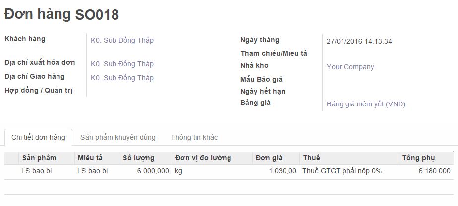

3. Tao 1 đơn bán :
- SO0018 QTY 6.000 PRICE 1.030 VALUES 6.180.000

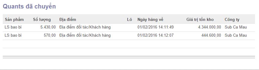

4. Kiểm tra dịch chuyển kho thì đơn bán lầy đứng Quy tắc FIFO khi chọn đơn bán PO00051 va PO00052 để xuất
- PO00051 xuất 5.430
- PO00052 xuất 570

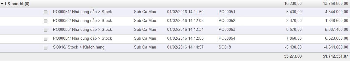

5. Nhưng giá trị tồn kho tính sai
LS bao bi (6) 16.230,00 13.759.800,00
PO00051/ Nhà cung cấp > Stock Sub Ca Mau 01/02/2016 14:11:50 PO00051 5.430,00 4.344.000,00
PO00052/ Nhà cung cấp > Stock Sub Ca Mau 01/02/2016 14:12:08 PO00052 2.370,00 1.848.600,00
PO00053/ Nhà cung cấp > Stock Sub Ca Mau 01/02/2016 14:12:34 PO00053 6.570,00 5.387.400,00
PO00054/ Nhà cung cấp > Stock Sub Ca Mau 01/02/2016 14:12:53 PO00054 7.860,00 6.523.800,00
SO018/ Stock > Khách hàng Sub Ca Mau 01/02/2016 14:14:57 SO018 -5.430,00 -4.344.000,00
Kết quả hiện tại:
- .Hiển thị thiếu đơn bán SO018 ứng với phiếu xuất kho của đơn PO00052 qty la 570
- Số liệu : tổng khối lượng hàng tồn đã tính bao gồm 570 kg chưa hiển thị
- Số liệu: tổng tiển tồn hiển thị là tổng tiền chưa bao gồm giá tri 570 kg bị thiếu là 444.600

Don ban
Don mua
Hien thi gia tri ton kho
Dich Chuyen lay tu 2 don hang 51-52

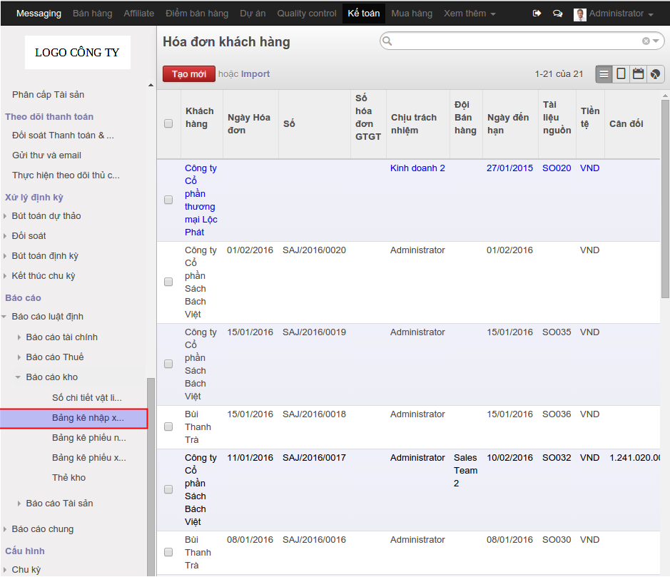

Trước mắt, bạn vẫn có thể thao tác bình thường. Việc xem số liệu có thể xem tạm ở các báo cáo xuất nhập tồn theo mẫu BTC cũng được (xem đính kèm). Hoặc, về số lượng thì vẫn xem ở chỗ định giá tồn kho (hoặc xem trên sản phẩm, hoặc ở danh mục sản phẩm). Về giá trị tồn kho thì xem qua các tài khoản kế toán. May là hạch toán ở bên kế toán không bị ăn theo lỗi này, vẫn có đầy đủ 2 bút toán cho 2 lô với giá vốn khác nhau :D
