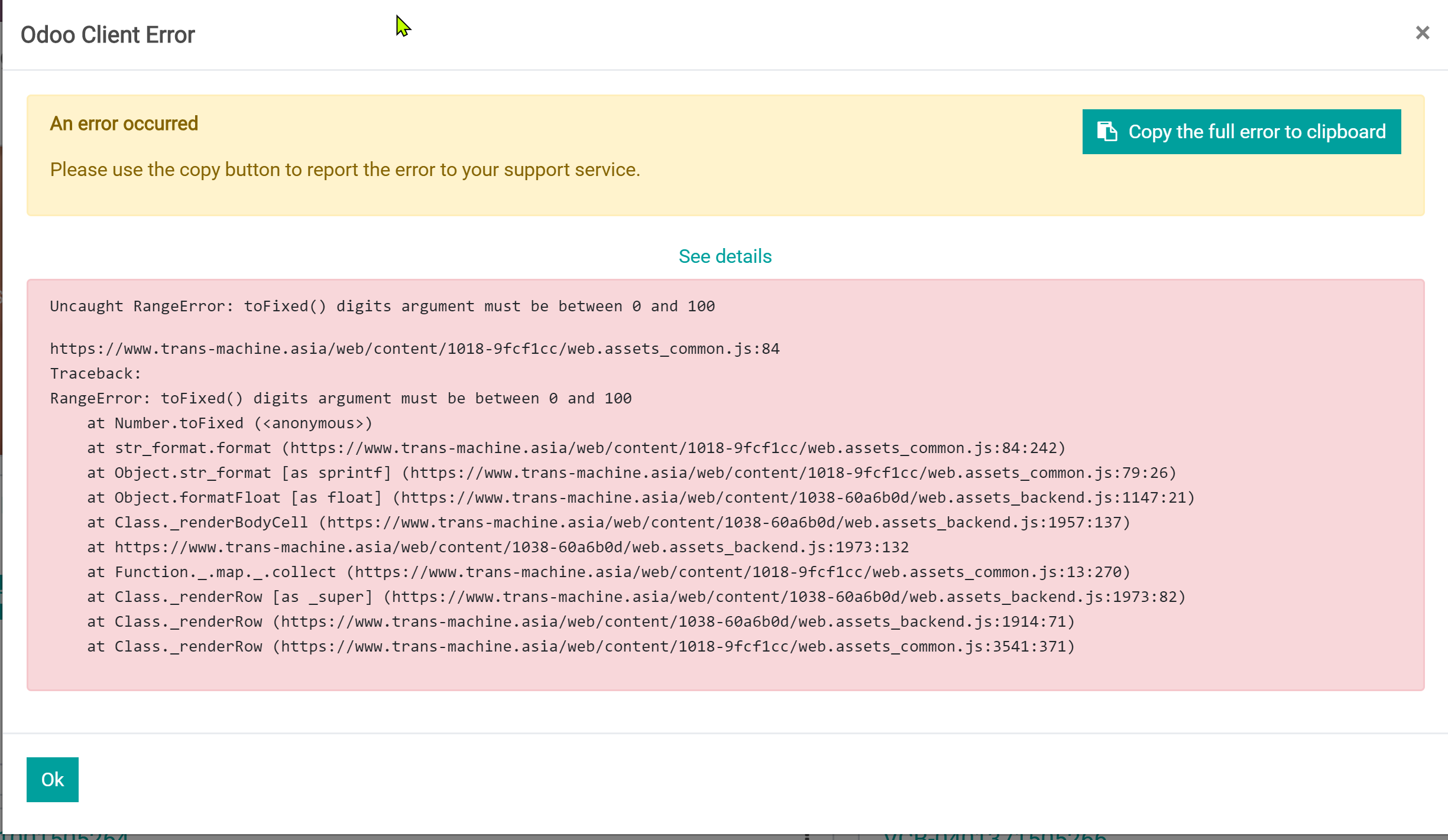

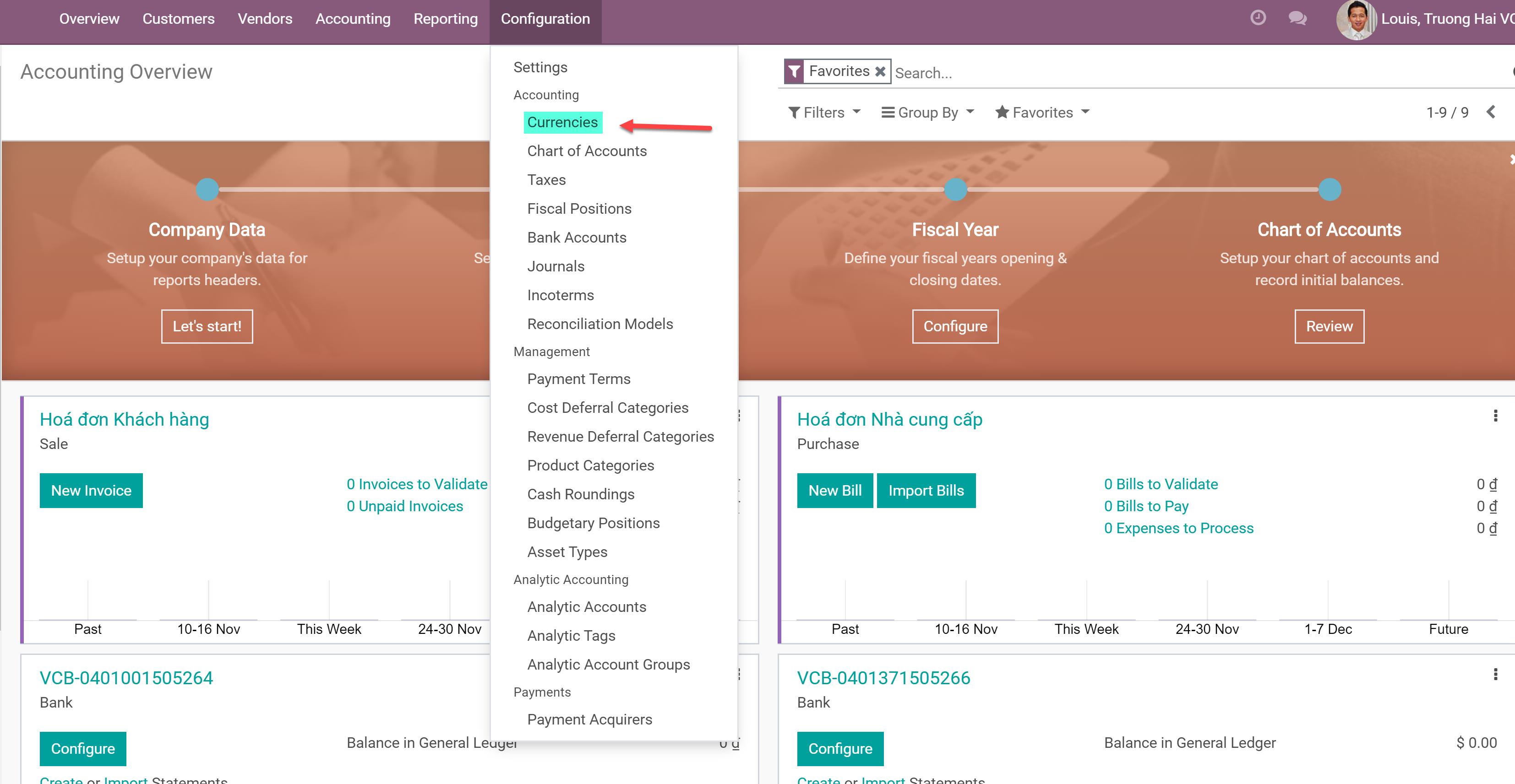

khi mình muốn vào cấu hình của Accounting để set phần tỷ giá thì hệ thống báo lỗi. (như theo hình)
Xin cảm ơn sự hổ trợ.

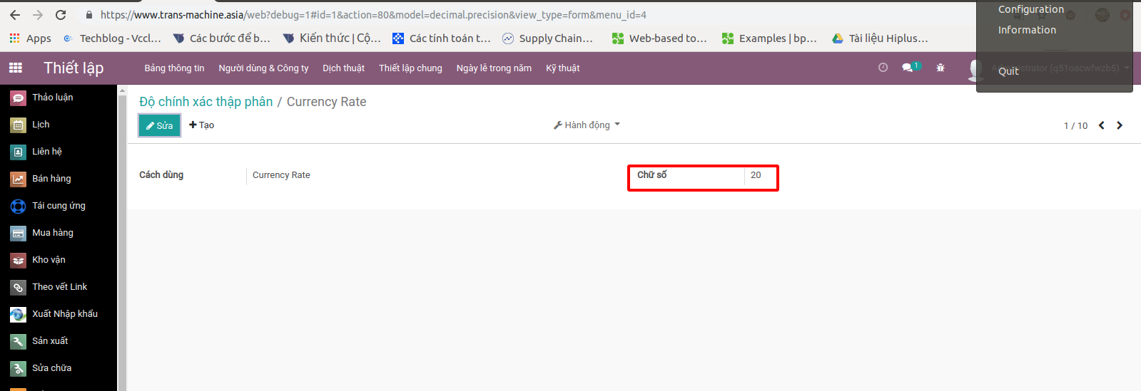

Kĩ thuật bên em đã kiểm tra vấn đề này. Lý do gây lỗi: chỗ thiết lập độ chính xác thập phân của Currency Rate trong hệ thống của anh đang để là 200, trong khi giới hạn của hệ thống chỉ từ 0-100. Sau khi sửa lại xuống còn 20 thì hệ thống đã hết báo lỗi và vào setting được currency như bình thường anh nhé!
