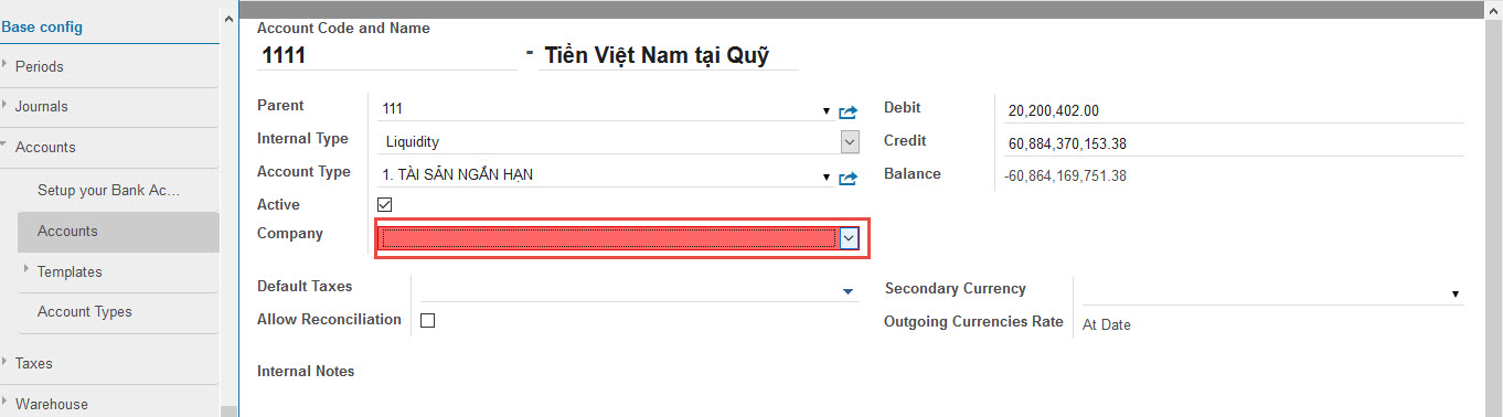

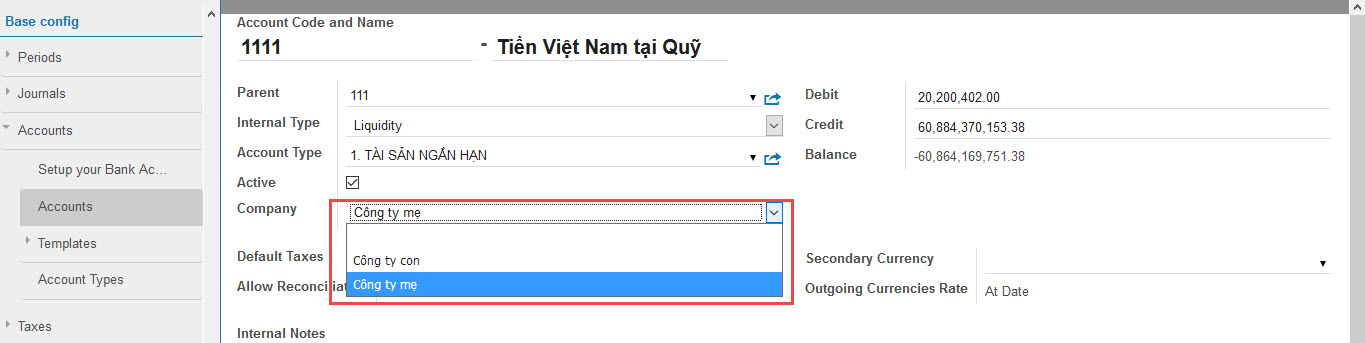

Hiện bản Odoo 8 tôi thấy đang tách hệ thống COA theo từng công ty (Công ty A là mẹ, công ty B là con), tôi có khai báo bộ COA cho công ty A và cấu hình hệ thống tài khoản công ty B theo công ty A nhưng vào lại vẫn thấy mặc định hệ thống tài khoản của công ty B (hình theo file đính kèm).
Các anh chị có kinh nghiệm chi sẻ giúp tôi làm sao để sử dụng chung bộ COA trong trường hợp này ạ.

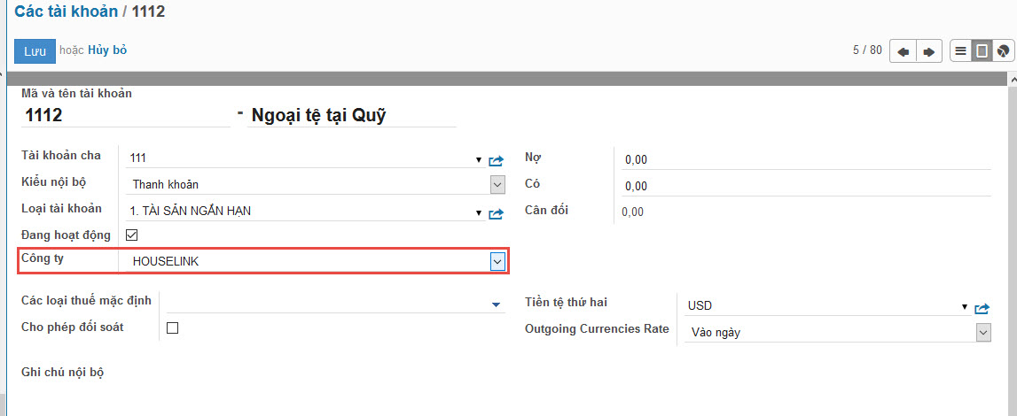

Dear bác David Tran,
Cảm ơn bác đã phản hồi, trên hệ thống của tôi đang thấy tách COA theo từng công ty (Hình 1 đính kèm) nhưng không biết thiết lập lại để dùng chung phần này như thế nào. Để trống trường này thì hệ thống ko cho phép (Hình 2 đính kèm).
Bác hướng dẫn giúp tôi thiết lập thêm chỗ này với ạ.

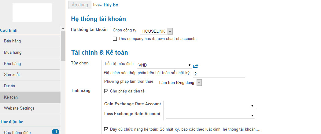

Nếu B là con A và bạn không muốn sử dụng CoA riêng cho B thì đơn giản là bạn không cần làm gì cả. Các tài khoản kế toán bạn thiết lập cho A thì sẽ dùng được với B.
Lưu ý, nếu đây là 2 công ty hạch toán độc lập (hoặc công ty và chi nhánh hạch toán độc lập) thì bạn phải tách CoA riêng. Nếu không thì bạn sẽ không thể rạch ròi được các giao dịch.
Theo tư vấn của bác David Tran là hệ thống bên mình đã mặc định công ty mẹ con dùng chung bộ COA rồi nhưng theo hệ thống tôi đang xây dựng lại đang bị tách ra 2 bộ COA nên muốn nhờ các anh chị tư vấn giúp xem mình đã thực hiện thiếu ở mục nào.
Chắc mình nói chưa rõ ý. Không phải là "mặc định công ty mẹ con dùng chung bộ COA". Công ty con nếu không kích hoạt COA thì nó không có COA chứ không phải là "dùng chung". Mọi hạch toán sẽ được hạch toán vào công ty mẹ nếu nếu không có COA. Thực tế, cái này được sử dụng để áp dụng cho các chi nhánh hạch toán phụ thuộc chứ không dành cho công ty.
Một công ty là một pháp nhân độc lập nên luôn hạch toán độc lập.
Nếu bạn bạn đang nói về một chi nhánh hạch toán phụ thuộc và bạn đã lỡ kích hoạt CoA cho nó rồi thì không có cách nào để một người dùng bình thường có thể thay đổi điều đó. Cần phải can thiệp kỹ thuật.

Dear Chị Liên,
Hiện tại tôi đã xác định được mô hình công ty hạch toán phụ thuộc cho công ty Mẹ- Con nhưng đang vướng phần thiết lập tài khoản dùng chung giữa 2 công ty thôi. Theo tư vấn của bác David Tran là hệ thống bên mình đã mặc định công ty mẹ con dùng chung bộ COA rồi nhưng theo hệ thống tôi đang xây dựng lại đang bị tách ra 2 bộ COA nên muốn nhờ các anh chị tư vấn giúp xem mình đã thực hiện thiếu ở mục nào.
