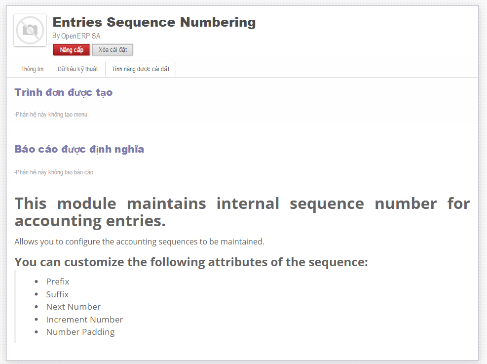

Một vấn đề mà mình tin là nhiều người cũng muốn được làm chủ trong OpenErp là tùy biến số hóa đơn, số phiếu thu, phiếu chi… theo ý muốn. Do hiện tại ErpOnline chỉ đánh số thứ tự mặc định và không cho phép sửa. Trong thực tế kế toán của mình thì hóa đơn xuất sau nhưng lại lấy số trước hoặc phiếu chi trong tháng 11 nhưng muốn nó phải trong tháng 8 chẳng hạn. Mình thấy có một modun có vẻ liên quan đến vấn đề này nhưng không biết hoạt động và sử dụng như thế nào. Các bác xem hộ em nhé. Thanks.
Chỉnh sửa số hóa đơn
Chào anh Ngân,
Module anh đính kèm đó là module dùng để đánh số cho các Accounting Entries (các bút toán kế toán). Khi anh cài thêm module này, mỗi bút toán sẽ có thêm một trường gọi là Internal Number và cũng là một trường kiểu Read Only (chỉ đọc, người sử dụng không tự sửa được). Đối với các doanh nghiệp lớn với hàng triệu bút toán phát sinh trong kỳ thì trường này sẽ giúp cho người sử dụng dễ dàng tham chiếu với nhau. Ví dụ, thay vì nói với nhau "anh kiểm tra lại cái bút toán mà liên quan đến cho hóa đơn abc mà xuất cho ông xyz và cái ngày iklm", người ta có thể nói "anh kiểm tra lại bút toán tài chính 2014.12345". Như thế sẽ dễ dàng hơn rất nhiều.
Quay về vấn đề số hóa đơn trong hệ thống sẽ không khớp với số hóa đơn thực tế do doanh nghiệp thuê in thì trước tiên ta cần xem xét một số các yếu tố tác động đến việc này và lý do tại sao ko khớp.
Với phần mềm, cách đánh số thường là tự tăng (increment). Các số được tạo ra theo một quy tắc như sau: prefix + increment + suffix. Trong đó, prefix (tiền tố) và suffix (hậu tố) do người dùng tự định nghĩa quy tắc cho phần mềm. Increment sẽ là một số do phần mềm tự tăng (tăng dần từng đơn vị hoặc tăng kiểu nhảy cóc sẽ do người dùng cấu hình). Chính vì lẽ đó, sẽ đến một lúc, vì nhiều lý do mà số hóa đơn trong phần mềm sẽ ko khớp với số hóa đơn đặt in cho dù lúc định nghĩa số và đặt in hóa đơn thì đã khớp nhau.
