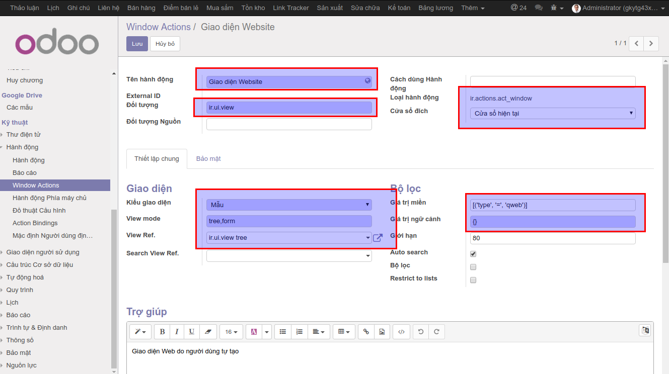

  2. Vào Thiết lập > Kỹ thuật > Hành động > Windows Action
  3. Tạo mới một Windows Action với thông tin như hình đính kèm "Selection_028.png"

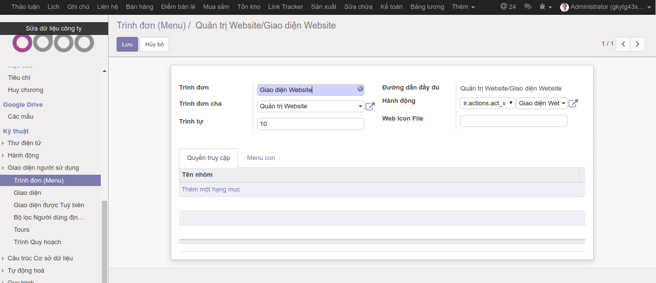

  4. Vào Thiết lập > Kỹ thuật > Giao diện người sử dụng > Trình đơn (Menu)
  5. Tạo mới một menu với thông tin như hình đính kèm Selection_029.png"

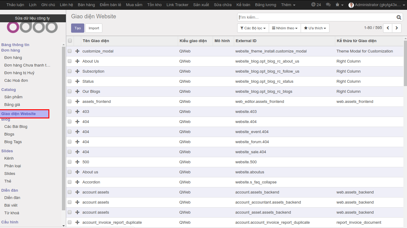

  6. Xong rồi, xem kết quả minh hoạ ở hình đính kèm "Selection_030.png"
