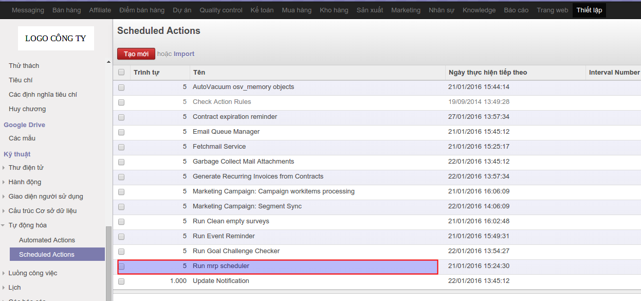

. Trong trường hợp bạn muốn nó chạy tự động để khỏi phải vào menu này để bấm thì có thể kích hoạt cái Scheduled Action có tên là Run mrp scheduler. Xem minh họa đính kèm.

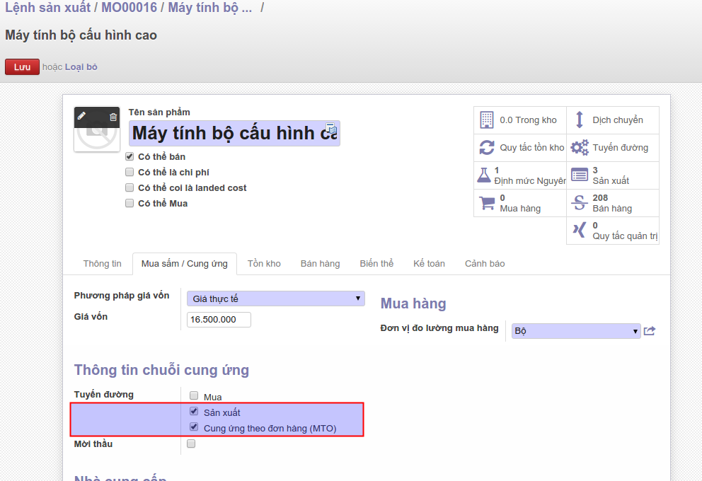

Bạn cần có các điều kiện sau để Odoo có thể tự tạo lệnh sản xuất:
  1. Sản phẩm phải được cấu hình chỗ chuỗi cung ứng là Sản xuất và Cung ứng theo đơn hàng
  2. Sản phẩm phải có một Định mức nguyên liệu gắn với nó
