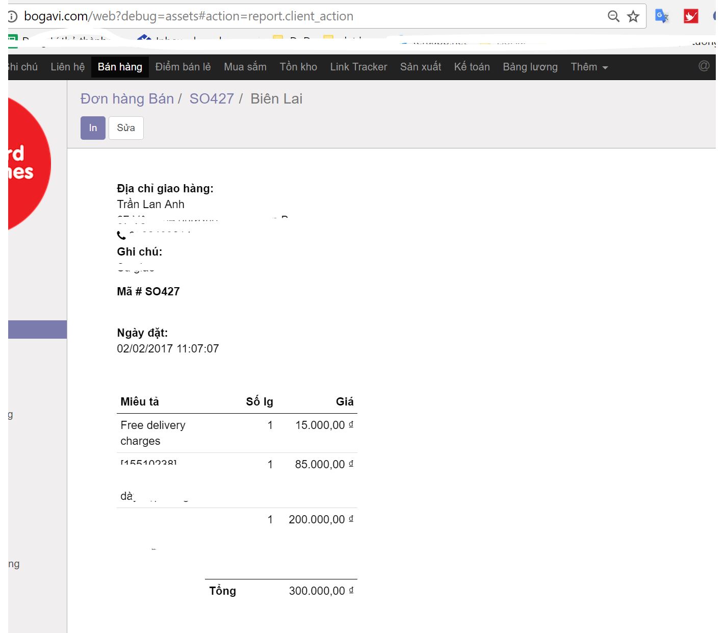

Xem hình đính kèm của bạn thì thấy đây là Đơn hàng (Sales Order) chứ không phải Hoá đơn :p

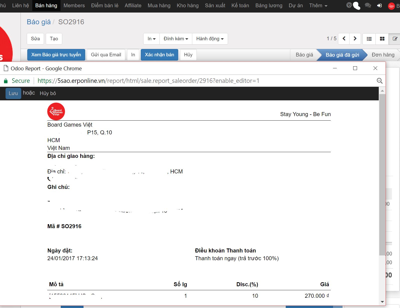

Cơ bản thì chưa hiểu lắm chỗ này. Hình thứ nhất là xem report_saleorder dưới dạng HTML. Thảo có thể xem thứ này y hệt như vậy ở Odoo 10, không có gì thay đổi.
Ở hình thứ 2, đây là một dạng client action (rất hay được dùng ở bản Odoo 10). Thảo làm thế nào để ra được nó (step by step ý)?

Ở Odoo 10, HTML được lồng vào bên trong thông qua client action khi bấm vào in report chứ nó không hiển thị HTML ở ngoài như ở Odoo 8 và 9.
Mình vừa xem hệ thống Odoo 10 của bạn thì thấy cơ bản là bạn làm đúng, nhưng kết quả không như bạn mong đợi là do cách hành xử về mặt thiết kế của Odoo 10 có thay đổi chỗ này.

Ở phiên bản cũ, khi bấm vào hóa đơn sẽ hiện ra một cửa sổ mới, Thảo có thể in trên đó được. Nhưng trong phiên bản mới thì hóa đơn sẽ hiện ra trên odoo luôn. Không biết có cách nào để hóa đơn hiện như phiên bản cũ được không nhỉ ?

Đây là hình đính kèm hệ thống của bên Thảo
Hình 1: Bản odoo 9.0 - chỉnh lệnh in là HTML - nó mở ra 1 cửa sổ mới đường link ví dụ là: https://5sao.erponline.vn/report/html/sale.report_saleorder/2916?enable_editor=1
Hình 2: Bản odoo 10.0 - cũng chỉnh lệnh in là HTML - nó chỉ chuyển màn hình đơn hàng thôi chứ không hiện ra cửa sổ mới ….
