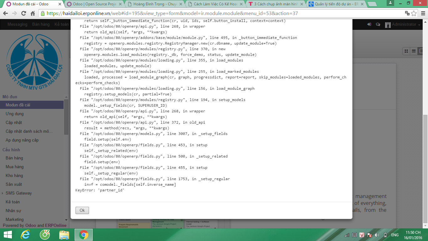

Bị Lỗi Khi Cài Module Quản trị dự án ?
Tôi cài bị lỗi như hình mong các chuyên gia giúp đỡ.cám ơn nhiều !

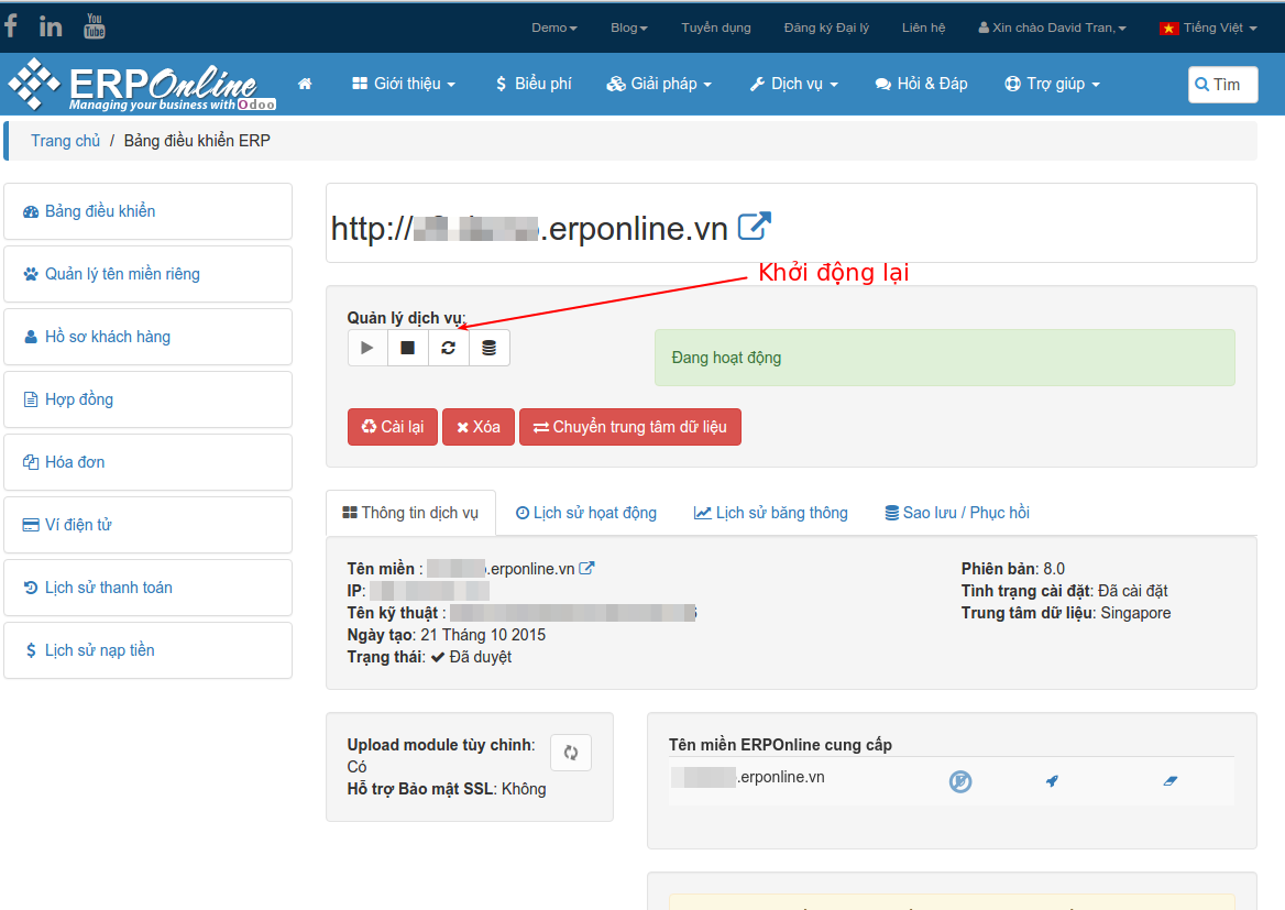

Restart có bị mất dữ liệu hiện có không anh ?
Không. Chỉ khi bạn Cài lại cả dịch vụ hoặc Xóa dịch vụ thì mới mất dữ liệu. Tớ vừa restart dịch vụ của bạn rồi đó. Bạn vào cài lại module quản trị dự án rồi cho tớ biết kết quả nhé.
À, nếu trước đó cài module quản trị dự án bị lỗi thì bạn cần tìm đến module đó để Hủy bỏ cài đặt rồi chạy lại Cài đặt.
Bạn thử restart lại Odoo xem sao. Mình vừa kiểm tra cụm cloud chứa dịch vụ của bạn thì ko thấy có gì bất thường.
