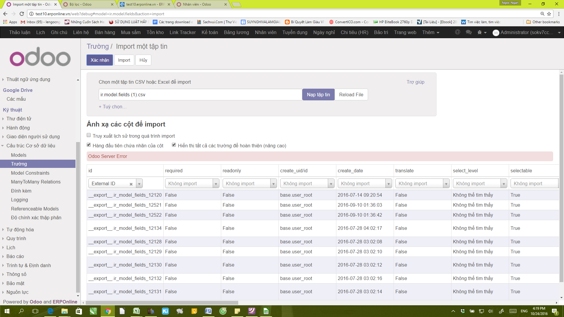

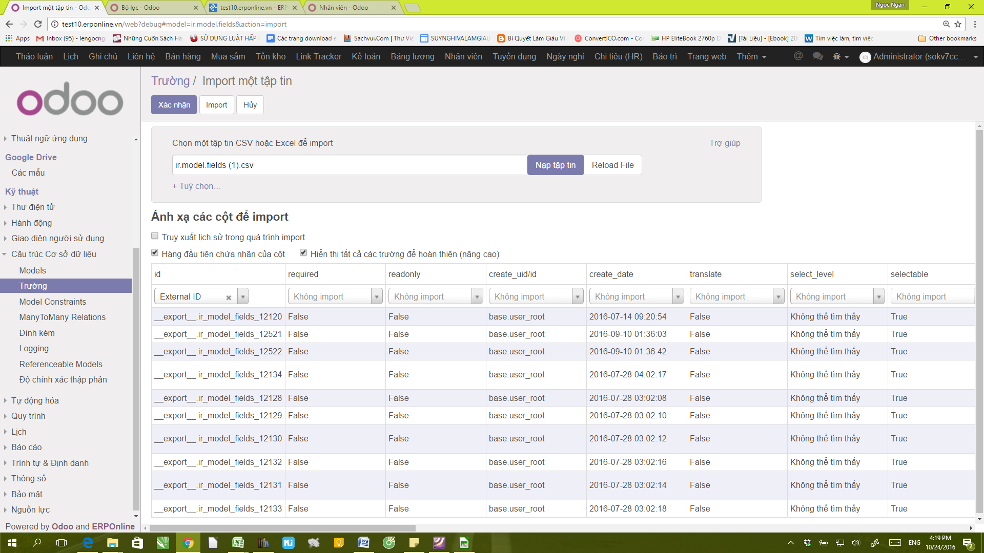

Mình import danh sách các trường tùy biến từ bản odoo cũ (V8) sang bản mới (V10), báo lỗi như sau:

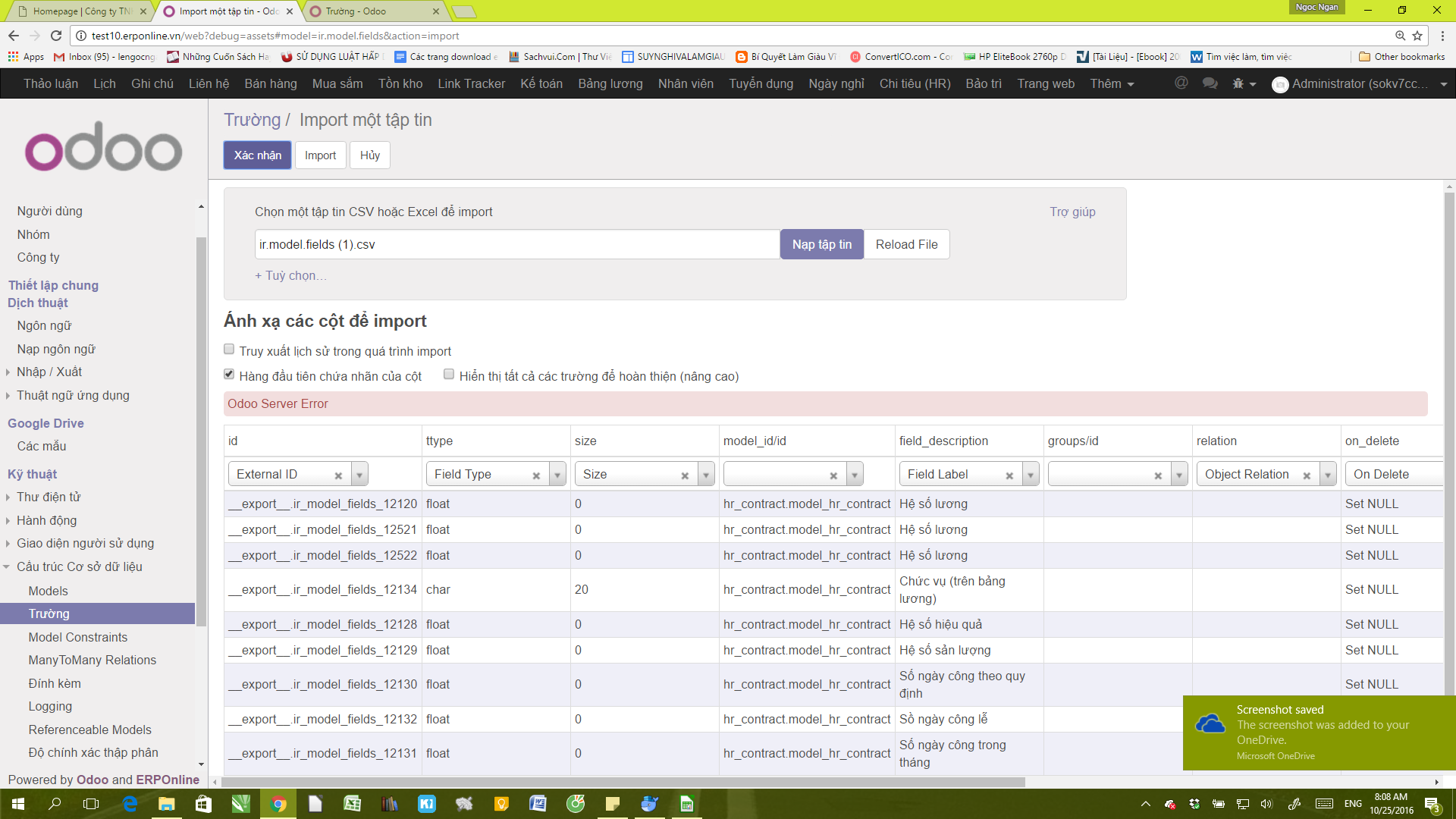

1. Khi bấm nút "Xác nhận" thì báo lỗi "odoo server error"
2. Kiểm tra lại thì thấy có một bản ghi đã được import (Mặc dù mới chỉ bấm nút "Xác nhận" để kiểm tra mà chưa bấm nút "Import"). Theo nguyên tắc thì khi "Xác nhận" thì chỉ kiểm tra tính hợp lệ của file csv chứ nhỉ, sao lại có một bản ghi được import?
Nhờ các bạn kiểm tra hộ.

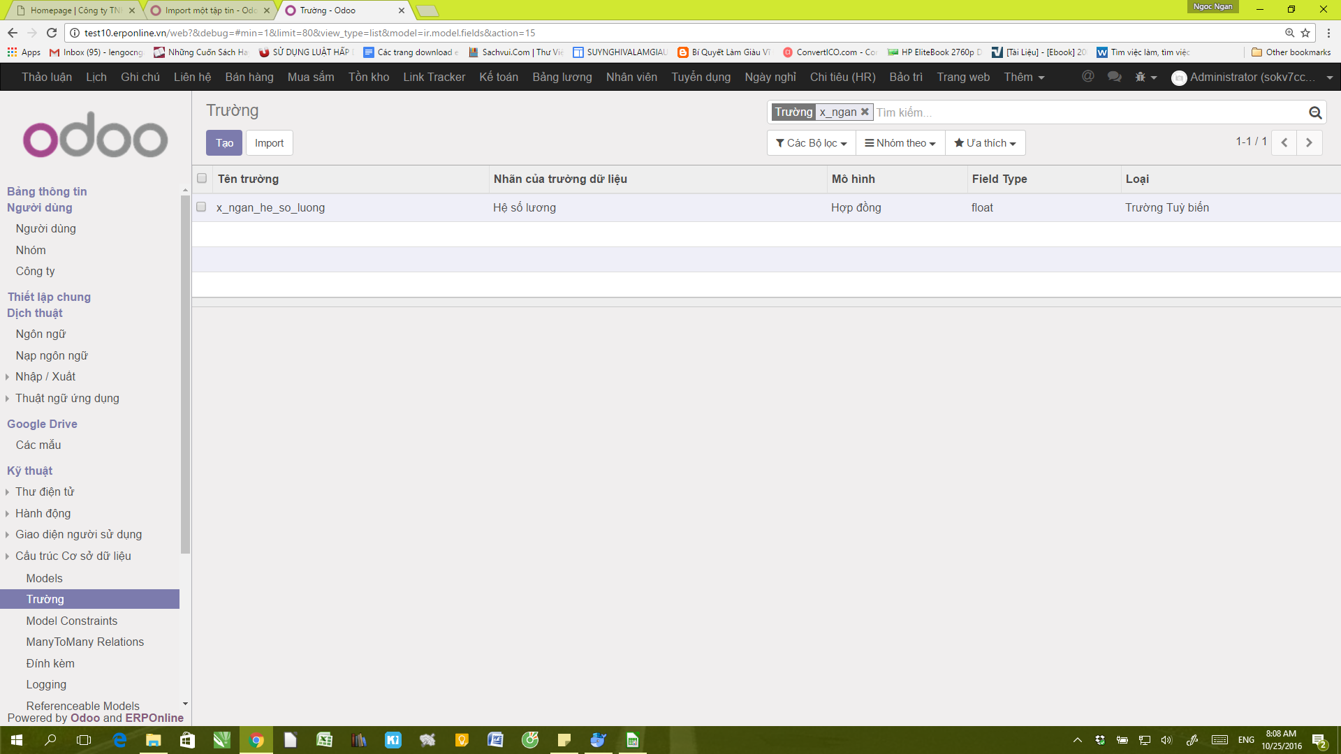

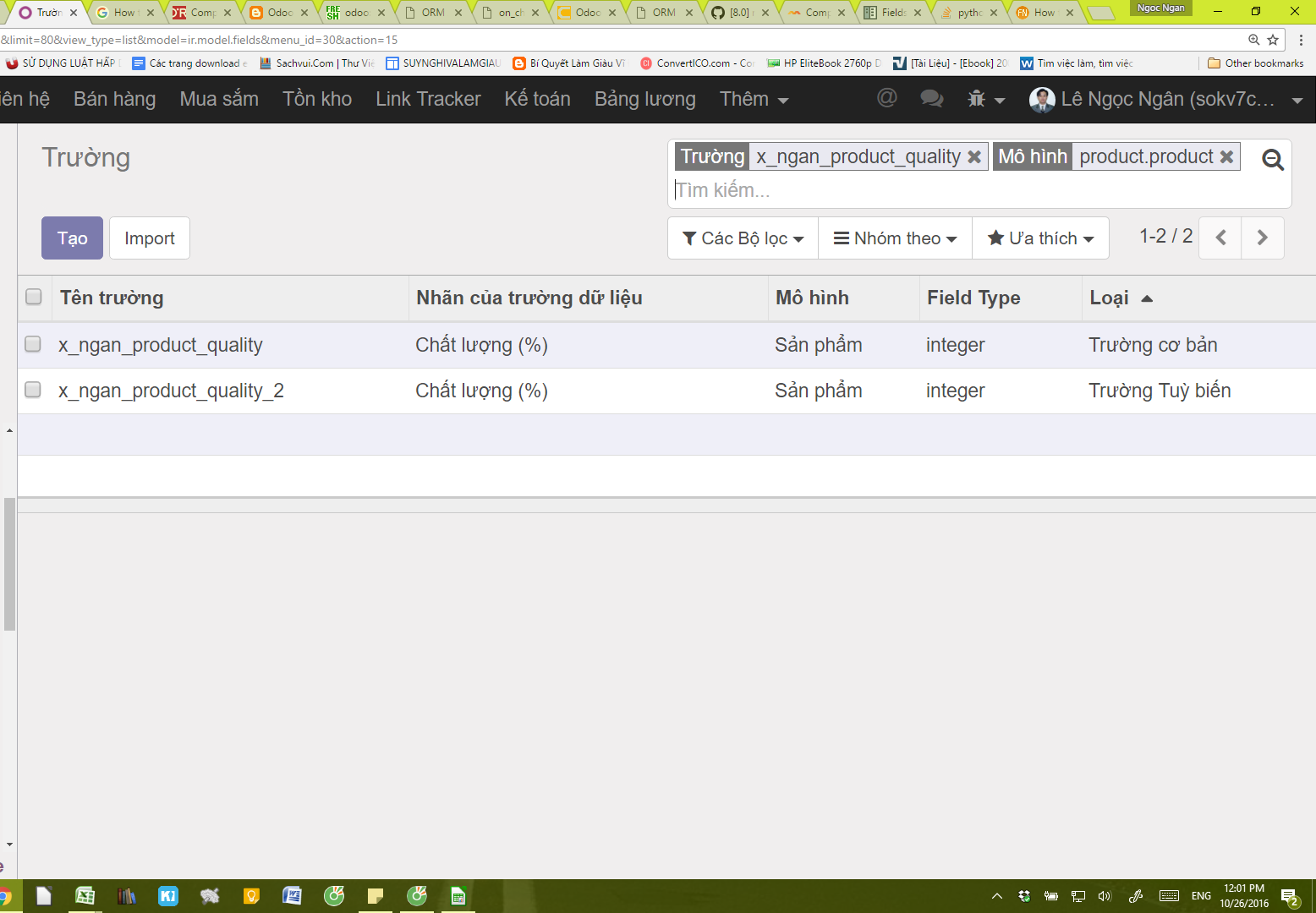

Update: Không đơn giản là không import được.
Khi em tạo trường thủ công thì tạo được bình thường, nhưng soi lại thì thấy một trường được tạo ra 2 bản ghi và một trong 2 bản ghi đó là "trường cơ bản", một cái là "trường tùy biến".
Đã là tạo trường ở giao diện UI thì chỉ có thể là tạo ra trường tùy biến chứ nhỉ, sao lại có thể mọc thêm một "trường cơ bản nữa"???
Và vì là trường cơ bản nên mình xóa cũng không xóa được.
Odoo Server Error
Quả đúng như bác nói. Có khả năng có lỗi ở module base_import. Để bên em kiểm tra sau xem thế nào. Trước mắt bác tạm thời tạo lại trường thủ công vậy.

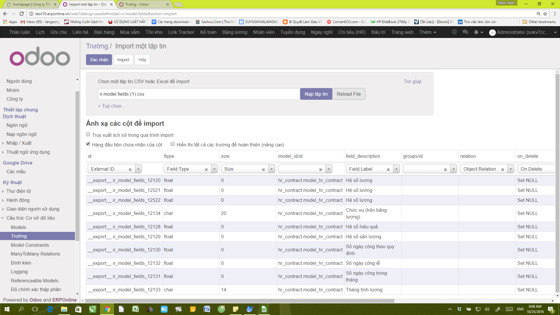

Có sự khác nhau trong case của em:
1. Là nhập trường tùy biến (không phải dữ liệu công ty).
2. Nhập trong môi trường phát triển (V10 phải kích hoạt môi trường phát triển mới thấy tính năng kỹ thuật).
3. Mới chỉ "Xác nhận" mà chưa "Import".
Em gửi cả file csv bác tự tay kiểm tra nhé.
P/s: Bác kiểm tra hộ, nếu không được thì em lại phải tự tạo thủ công vậy, không import nữa.
